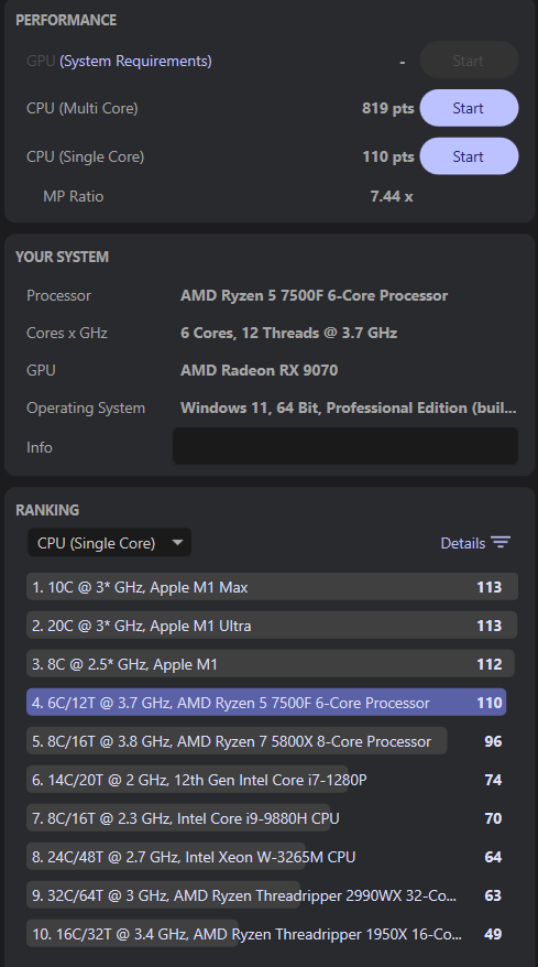

Die CPU Punkte 9467 bei Timespy sehen auch extrem niedrig aus.
Mach doch mal einen CPU-Benchmark wie z. B. cinebench im Single und Multi.
Sieht soweit ganz okay aus.
Im Furmark Benchmark und im MHW-Benchmark funktioniert auch alles soweit ich es sehe anstandslos. Nur eben beim 3D Mark nicht.
