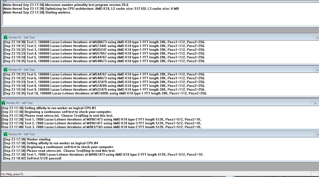

habe jeztt mal wieder etwas rumprobiert und bin momentan auf 4.1 ghz. prime95 läuft seid 3 stunden stabil durch. nur ist das komische , das ein worker self test nicht läuft. der startet dann bei test 1 und danach kommt self test 512K passed. die andren 3 tests laufen munter durch. das komische ist auch das es immer ein andere self test ist. mal ist es nr 2 dann beim nächsten prime start ist es nr 1 usw. was kann da nicht stimmen. habe mal nen screenshot angehängt.
