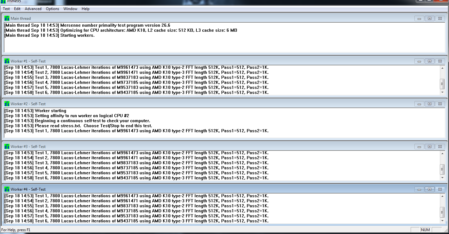

so habe jetzt nochmal im bios übertaktet. den FSB habe ich nun auf 200 gelassen, haben lediglich die NB auf 2200 MHZ gesetzt , den HT link auf 2000 und den multiplikator auf 21. mit prime95 läuft es nach 10 min stabil, wills aber gleich mal mit 3d mark 11 und mit games testen. jedoch steht bei prime95 immer lucas lehmer iterations of m9437185... habe da mal ein screenshot angehängt. sind das fehlermeldungen?

ne der 2 worker self test ist noch bei test 1 die anderen sind bei 5 ist das normal oder müssen die immer gleich sein? kann man da irgendwo fehler anezeigen lassen durch ne textdatei oder so? der worker 2 test bleibt jetzt schon seid 10 min genau wo er am anfang war...
mfg
Hmm, eigentlich sind die Test immer fast gleichauf. War zumindest bei mir nie anders.
Wenn du auf den Worker 2 Selftest klickst erscheinen auch keine Scrollbalken?
ne kommt keiner, bleibt immernoch bei 1. gibts noch ein andres tool als cpu stresstest?
mfg
Hmm, eigentlich nur 3DMark Vantage oder 3DMark, die sind zwar mehr für die GraKa, aber die CPU wird damit auch getestet.
BTW. Du hast die neuste Version von Prime95? Und diese als Administrator gestartet?
Ist schon ungewöhnlich.
Wenn ein Kern defekt ist, endet der jeweilige Test eigentlich nur und bleibt nicht hängen.
Sowas habe ich noch nicht erlebt.
Ich habe bei Prime festgestellt das die Test je nach Belastung der einzelnen Kerne mal schneller mal langsamer laufen. Es kann auch passieren das ein Kern mal hinterher hinkt. Aber das einer gleich 5 Stufen hinterher hinkt ist mir nicht bekannt...
ja 3d mark 11 habe ich und habe ihn auch durchlaufen lassen, ohne probs, als ich ihn zu hoch getaktet hatte, ist er bei dem physixtest, wo die kugeln alle runterfallen mit bluescreen abgestürzt. jeztt läuft er aber normal durch das mit der neusten version bei prime 95 will ich jetzt mal testen. melde mich dann nochmal. danke.
mfg
habe nun die neuste version runtergeladen, 26.6. worker self test nr 2 bleibt wieder bei test 1 stehen. die anderen sind schon bei 3. im taskmanager wird mir aber angezeigt, dass der 2 kern bzw alle kerne voll ausgelastet sind. kann er trotzdem defekt sein?
mfg
komisch nach neuen starten, bleibt nun der selftest 3 bei 1 stehen...

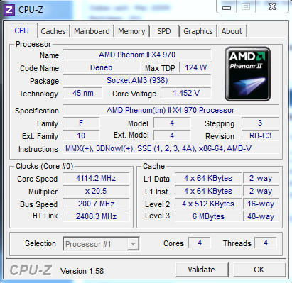

Dann erhöh die Vcore... Vielleicht bekommt er nicht genügend Spannung?! Was hast denn anliegen?
core voltage habe ich 1,452. habe mal nen cpu z screenshot angehängt
mfg
1,452 V ist ein bissel sehr hoch... Schraub den runter... und lass den Multi bei 20... dann hast 4000 Mhz das sollte allemal reichen... also 1,40 max 1,41 V würde ich geben mehr net...
Probier mal 3,9 Ghz bei 1,4 V... Wenn er dann vernünftig 2 - 4 Stunden Prime durchläuft dann kannste auf 4,0 Ghz gehen und gucken ob er die Cores am Leben lässt... :D
Ich denke, dass du das Limit schon erreicht hast. Weil trotz offenen Multi heißt es nicht das der Prozzi die 4 Ghz mit macht... Teste es aus... Aber gib nicht zuviel Vcore weil sonst hast du nicht lange Freude dran...
