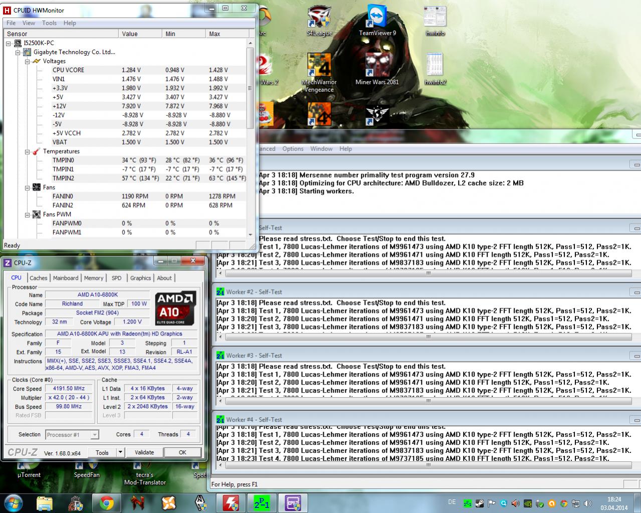

Unter vollast: (vor dem reset -wie es jetzt ist weiss ich nicht).
+3.3V: 1.992V
+5V: 3.447V
+12V: 7.968V
Muss im BIOS noch was eingestellt werden oder kann ich dann testen?

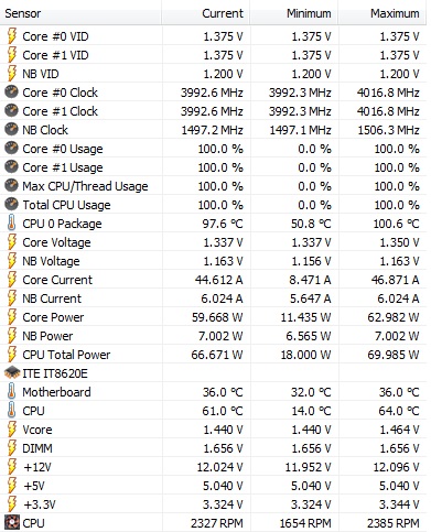

Die APUs haben glaube ne maxT Case von 70°C, sollten also nie 90°C erreichen.
Ich habe für dich mal was in den Anhang gepackt. ;)

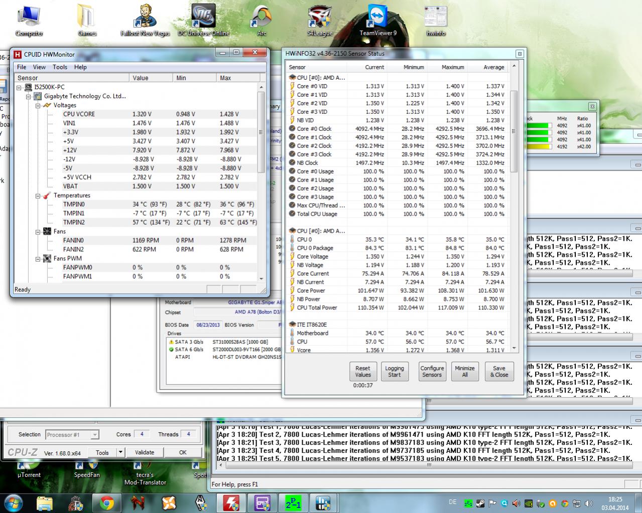

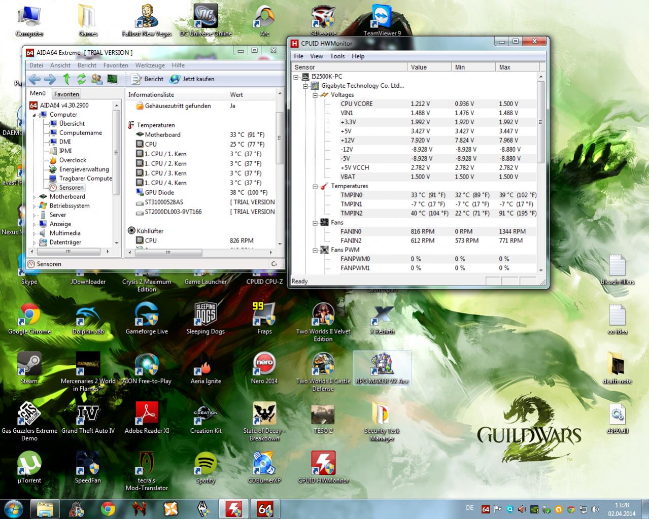

Hmm alles komisch... kannst du mal nen HWmonitor screen posten mit allen Daten drauf?
Ich glaub dein Board hat einen Weg.
@all
ist doch nicht möglich das auf der 12V Schiene nur 7,9V kommen und auf der 3V nur 1,9 oder sowas?
Okay?
Hier mal 'nen Vergleich.
Bei HWMonitor das "Value" ist der wert in dem moment des screenshots. Min/Max kann man sich ja denken.
Aida64 spuckt komplett andere werte aus.
Jetz piepsen die Boxen wieder ><
Edit: ausgesteckt, wieder eingesteckt... jetz is das piepsen aufeinmal weg.
Edit: Nen hwmonitor screen von jetzt ohne test kann ich posten.
Ansonsten kann ich dir auch die cpu eben belasten.

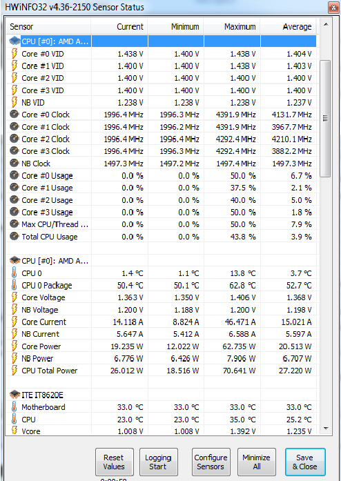

Installiere mal bitte dieses Tool und mach einen Screen.
http://www.hwinfo.com/download.php
@Xanta
Die Spannungswerte sind auch falsch. Hier, so würde der Rechner nicht arbeiten.
Netzteile haben eine spezifizierte Spannungstoleranzen von +/- 5%, diese Toleranz muss auch unter Last eingehalten werden. Wenn sie nicht eingehalten wird, wird dir das System in der Regel große Probleme bereiten, Reboots, Back to Desktop, Blue Screens, etc. - Rechner geht aus oder gar nicht erst an. :)
Wir haben hier:
+3,30V = 1,92V (Toleranzbereich 3,14 – 3,47)
+5,00V = 3,43V (Toleranzbereich 4,75 – 5,25)
+12,00V = 7,92V (Toleranzbereich 11,40 – 12,60)
Hier würde der Rechner überhaupt nicht booten und erst recht nicht, einen stabilen Windows-Betrieb zulassen. Diese Werte sind falsch.

Edit: Sensoren sind gescreent.

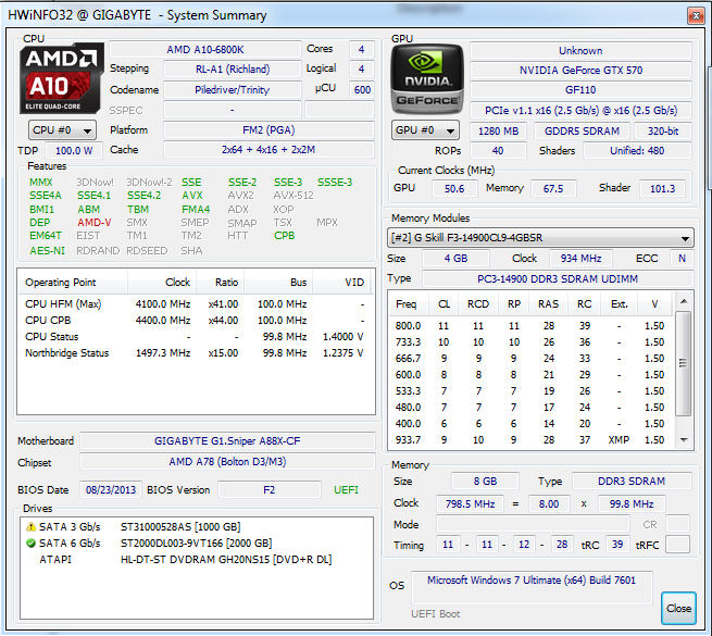

Hab euch noch 2 weitere screens angehängt. Die bei denen man Prime95 sieht sind die neuen. Hab da jetzt zwar ~200MHz - ~100MHz weniger, aber die temps stimmen... das ist die hauptsache.
Ist sonst noch etwas auffällig? Die werte bei +3.3V etc. sind falsch habt ihr gesagt.
Und wie/wo stellt man denn jetzt "HD Audio" ein?
Was hat das zu bedeuten?

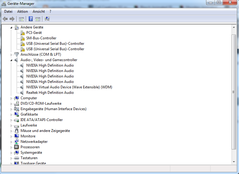

Können bei dem Bios reset treiber deinstalliert werden?
Hab mal einen Blick in den Geräte Manager geworfen und es scheinen Treiber zu fehlen, ich bin mir sicher ich hatte die vorher noch installiert.
Siehe:
PCI-Gerät
SM-Bus-Controller
USB (Universal Serial Bus)- Controller
Aktivieren lassen die sich nicht weil die Treiber nicht vorhanden sind.
Wie siehts bei den treibern aus?Muss ich die von dem Hersteller meines MBs holen oder woanders her? Weil wenn ich den Geräte Manager auf dem computer und online suchen lasse findet er nichts.
Dann Bügel doch alle Treiber deines Mainboards noch mal drüber.
Da scheint was faul zu sein.
Ist da beim Netzteil Wechsel was schief gelaufen?
Jo. Mach die 2 mal drauf. Zur not noch die USB Treiber.
