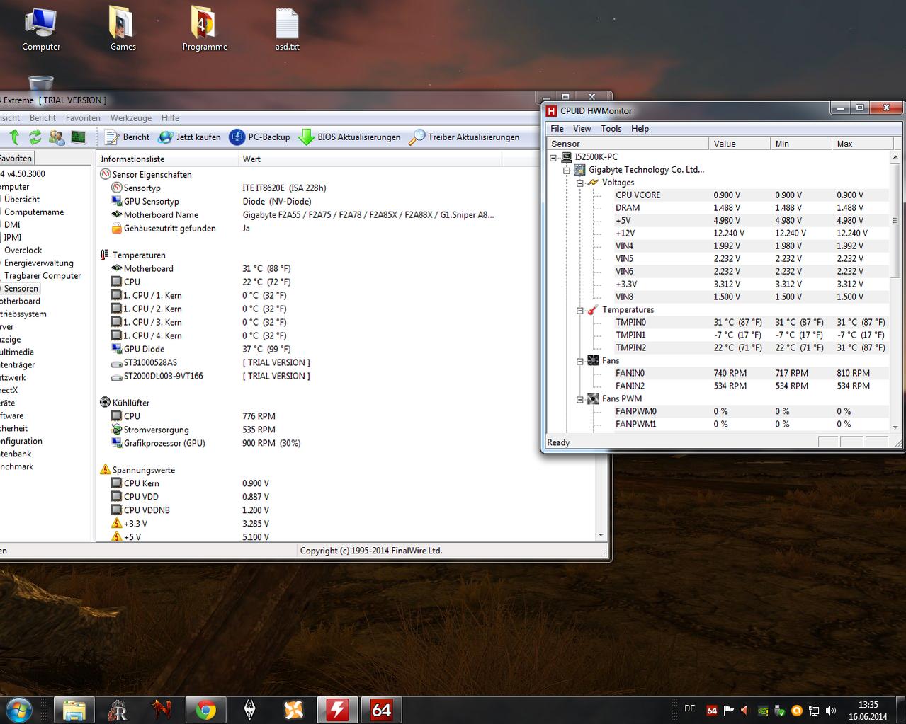

Die CPU Temperatur lese ich mithilfe von CPUID HWMonitor und der Testversion von AIDA64 Extreme aus,beide zeigen mir unterschiedliche CPU Temperaturen an.Wenn ich versuche CoreTemp zu starten startet mein Rechner neu.
Bei HWMonitor ist TMPIN0 mein MB und TMPIN2 meine CPU.
Die CPU lasse ich wegen der Temps nicht im turbo modus laufen.

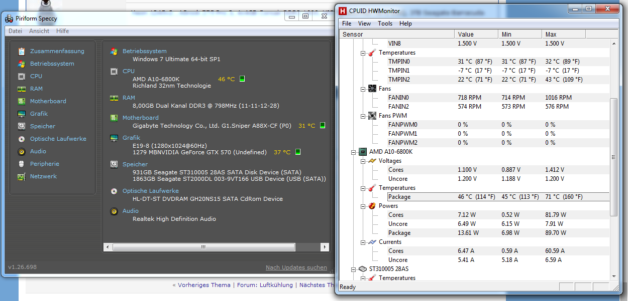

Hier mal beide Programme im Idle:

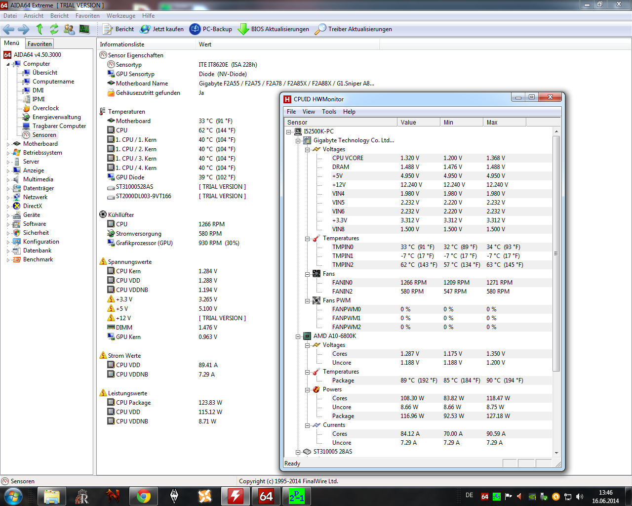

Wenn ich Prime95 laufen lasse:
Starte ich dann Spiele geht die CPU Temperatur noch höher(70°c-80°c bei anspruchsvollen Spielen),deswegen schließe ich es nicht aus,dass meine GraKa (Palit GeForce GTX 570) zu viel Hitze produziert.Beim zocken erreicht die wenn ich so komplett auslaste maximal ~73°c.

Im turbo modus ging die CPU aus,der Wert bei HWMonitor etc war da aber bei 90°c.Die CPU ist dann so bei ~4,4GHz,wo mich die hohe Temperatur dann nicht wundert.
Der Rechner warnt mich sobald die CPU laut auslesung 80°c erreicht und dann schalte ich die Spiele auch immer direkt aus.

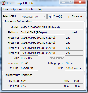

Core Temp 1.0 RC6 zeigt mir folgendes an.Es scheint die Temperaturen nicht auslesen zu können,aber seht selbst.
Die Tray Icons zeigen auch alle nur "0" an.

zu CoreTemp1.0,
hast du es ein zweites mal gestarte sowas brauchen einige Sensorprograme.
Auch beim zweiten mal starten (als Admin) zeigt es nichts an.

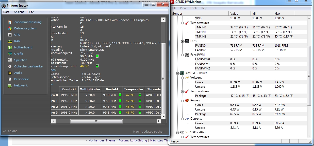

Seid mir nicht böse aber das was Speccy ausliest scheint auch nicht wirklich richtig zu sein.
Speccy liest das gleiche aus wie HWMonitor bei der Package Temperatur der CPU und bei der A10-6800K ist die package temperatur mist weil da irgendwas ausgelesen wird,nur nicht das richtige.Kommt sogar vor,dass da aufeinmal 200°c stehen.
Wenn ich nach den Werten gehen würde,wäre meine CPU bei teilweise 100°c.

Die Temperaturen die speccy aber ausliest halte ich für sehr unrealistisch.
Das sind die moment Temperaturen und mit deinen anderen HWmonitor identisch.
Aufjedenfall kann ich sagen,dass da nicht alle angezeigt werden.
