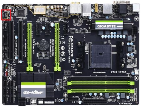

Hast du nen Front Audio Anschluss? Kannst du mal diesen testen?
Ich kann vorne Audio einstecken, bezweifle aber dass das was bringen wird da ich da vorher schon keinen ton rausbekomme habe.
Kanns aber mal testen.
Edit: Vorne der Anschluss funktioniert nicht.
Wieso nicht? Hast du den überhaupt angeschlossen?
Ich meine der sei nicht angeschlossen. Sonst käme da Ton raus.
Ich weiss nichtmal wie man den anschliesst.
Wer hat dir den PC zusammen gebaut?
'nen spezi
Muss dazu sagen, ich hab nur die onboard soundkarte vom mainboard.
Wird da nicht eig. nur entweder hinten oder vorne angeschlossen?
Toller spezi,
du hast auf dem Mainboard nen Stecker(manchmal auch 2, ein für HD AUDIO und einen anderen wo mir der Name gerade nicht einfällt) und da steckt man den Frontaudio Stecker an. Theroretisch könntest du das mal probieren wenn du es dir zutraust, du kannst ja mal das Gehäusemodel posten und ich sag dir wo anstecken.
Wieso sollte ich es mir nicht zutrauen?
Ich werde ja wohl in der Lage sein einen Stecker umzustecken.
Sollte das ganze kompliziert sein werdet ihr mir ja denke ich Hilfestellung geben.
Das ist das hier, ein HIPER OSIRIS HTC - 1S514
Das heisst du gehst davon aus, dass der output defekt ist?
btw: Der Lehrling hat den zusammen gebaut
Ne aber du musst dir nur sicher sein damit du keinen Schaden anrichtest, und sag dem Lehrling er soll das nächstemal darauf achten alles anzustecken ;)
hier ein Bild von deinem MoBo: aa.JPG
links oben, da wo AUDIO steht und rot markiert ist, da kommt der Stecker rein, achte auf die Pinbelegung, der geht nur in einer bestimmten Richtung rein.
Und suche erst mal den Kabel, der kommt von oben vorne wahrscheinlich nach unten.
