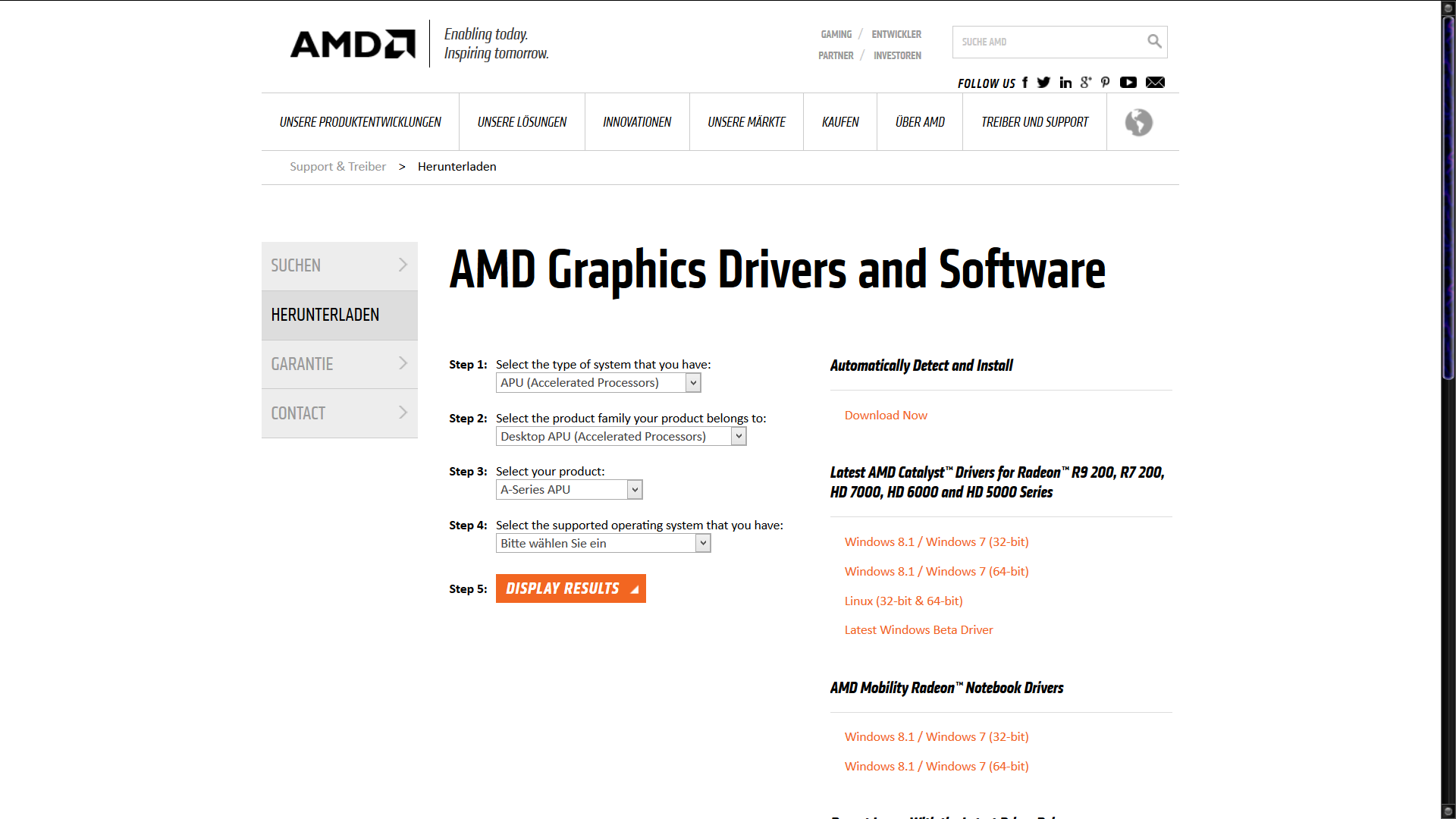

@stergios78
Nein habe ich nicht.
@NO ID
Ja so hab ich es gemacht,dann auf Display Results und das 273 MB Paket geladen und installiert.
Danach wurde ein Neustart verlangt,was ich auch gemacht habe.

Habe nach deinem Post die Beta Version installiert.
