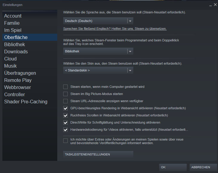

Bei mir tritt das aber nur auf wenn ich Steam starte dann geht der Speicher Takt hoch. Auch wenn ich dann Steam beende bleibt der Takt oben, erst wenn ich den PC Neustarte ist alles wieder Normal.
Ich habe auch schon mal Windows sauber Neuinstalliert hat auch nichts gebracht.

Wadenbeisser schrieb:
@Strikerking
Ist in Steam die HArdware Beschleunigung aktiv? Wenn ja, was passiert wenn sie deaktiviert wird?
Kann ich mal nachschauen wenn ich wieder zuhause bin am Abend, Danke für den Tipp!
Hat der Steam Client diese Option überhaupt?
@Strikerking
Gibt es und das gleich mit mehreren Punkten. ;)
Reaktionen: Strikerking
