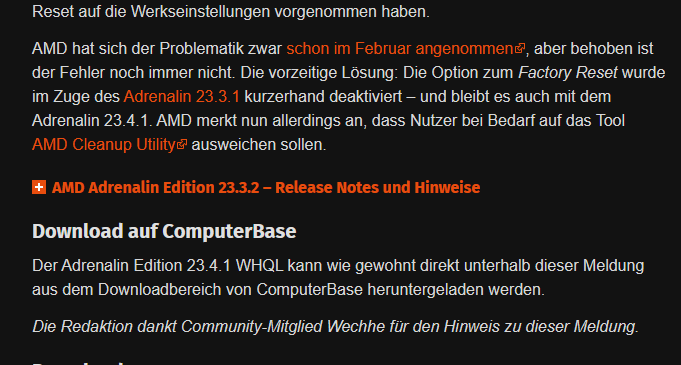

Warum wurden die Release Notes und Hinweise des 23.3.2 verlinkt und nicht die des aktuellen Treibers? Screenshot 2023-04-04 205451.png
Oh, das war ein Copypaste-Fehler, my bad. Die release notes waren zwar die richtigen, der Titel aber falsch. Danke für den Hinweis, ist nun angepasst.
