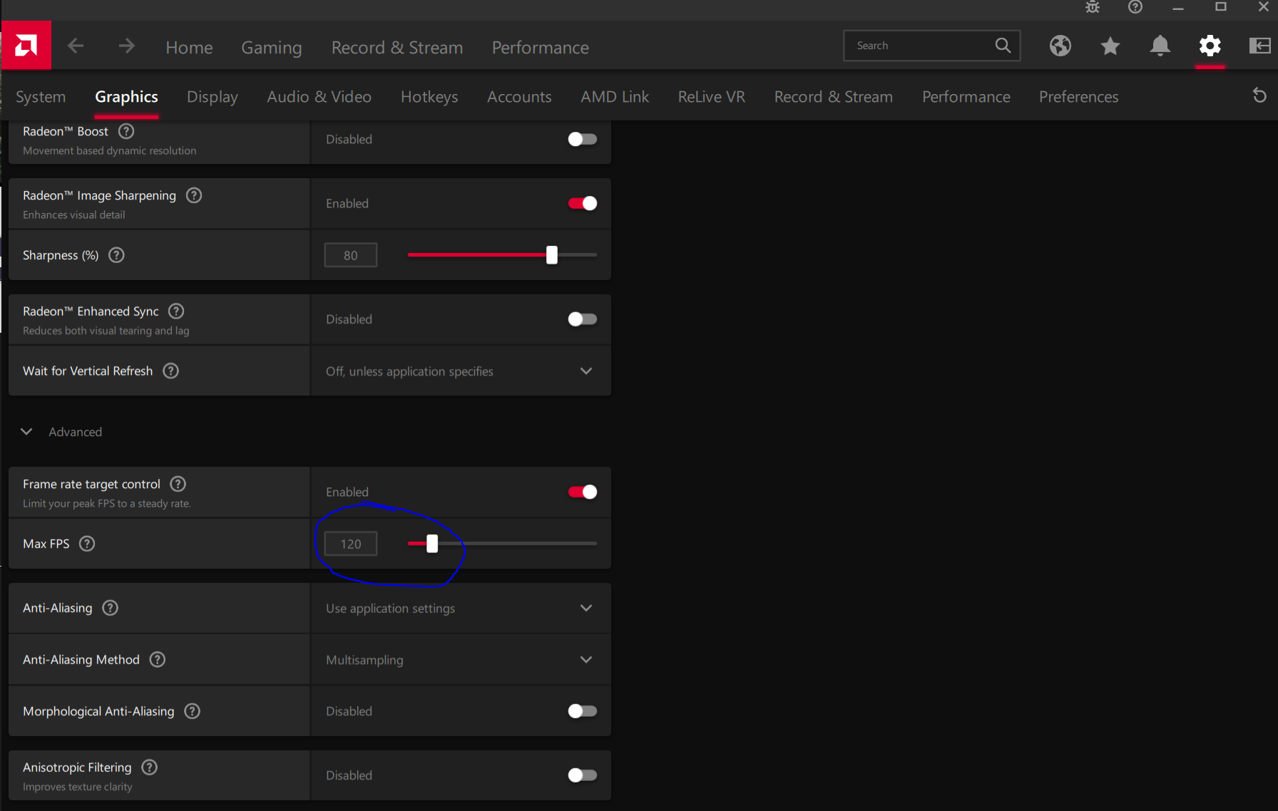

Hallo, was mir mal aufgefallen ist nach dem auch bei mir mit Edge die YT Videos im Vollbild geruckelt haben, bei einem fest eingestellten Wert in der FPS Begrenzung (z.B auf 165 Hz) stellt sich das ganze
bei einem Update der Treiber auf eine neue Version auf z.B. 10 Hz um.
Oder ich war es unwissentlich mit eine Tastenkombination.
Nach dem ich das wieder auf "Default" gelassen habe, läuft es im Edge mit Hardware Beschleunigung mit einer 7900 XT einwandfrei.
Reaktionen: Volvo480, McTheRipper und Wechhe
area41 schrieb:
Hallo, was mir mal aufgefallen ist nach dem auch bei mir mit Edge die YT Videos im Vollbild geruckelt haben, bei einem fest eingestellten Wert bei in der FPS Begrenzung (z.B auf 165 Hz) stellt sich das ganze
War bei mir genau das Gleiche. Ich limitiere bei mir ebenfalls (120fps). Nach dem Update hatte ich "10fps" drinstehen.

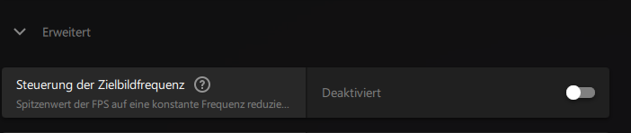

Kann ich so bestätigen, wunderte mich warum die Intro Videos von Doom Eternal mit 2 fps liefen.
Unter "Grafik" -> Erweitert.
Reaktionen: Wechhe
