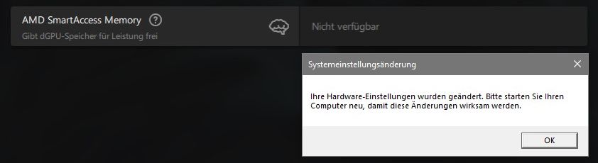

Sehr ungewöhnlich. Höre ich zum ersten mal und hatte ich selbst noch nicht. Nur mein OC Profil muss ich nach einem Upgrade neu einstellen. Ich geh mal von aus, bei dir im BIOS ist alles richtig eingestellt, daher gehe ich von Windows als Verursacher aus.Cebo schrieb:Das könnten sie wirklich langsam mal fixen. Nach jedem Treiberupdate und anschließendem PC reboot ist SAM deaktiviert / unsupported.
Lief bei mir ohne Probleme.sayajinroze schrieb:Eine Runde Delta Force -> unspielbar mit dem Treiber![]()
Habe das Problem nie. Schaue auch immer im Performance Tab danach, um mein Profil zu laden. Hast du das schonmal via dem im Treiber vorhandenen AMD Bug Report Tool weitergeleitet oder nach einer Lösung gesucht, wie beim AMD Support auf Reddit?Cebo schrieb:Anhang anzeigen 1552507
Das könnten sie wirklich langsam mal fixen. Nach jedem Treiberupdate und anschließendem PC reboot ist SAM deaktiviert / unsupported. Erst nach dem 2. reboot ist es wieder aktiviert. Und das mindestens seit dem 24.1.1 Treiber.

Ja SAM bzw. die nötigen Optionen im BIOS sind dafür gesetzt. Da es nach einem 2. PC Neustart wieder geht würde ich auch eher nicht auf eine BIOS Option tippen. Ich hab noch eine externe Win11 SSD, welche ich am gleichen PC nutze. Dabei tritt der Fehler nicht auf. Kann also an meinem Win 10 bzw. irgendwelchen OS Einstellungen liegen. Ich bin aber nicht der einzige.coxon schrieb:Ich geh mal von aus, bei dir im BIOS ist alles richtig eingestellt, daher gehe ich von Windows als Verursacher aus.

Seit einigen Treiberversionen bekomme ich nach der Installation und dem Erstneustart ebenfalls die Meldung im Screenshot (von dir)Cebo schrieb:Das könnten sie wirklich langsam mal fixen. Nach jedem Treiberupdate und anschließendem PC reboot ist SAM deaktiviert / unsupported. Erst nach dem 2. reboot ist es wieder aktiviert. Und das mindestens seit dem 24.1.1 Treiber.

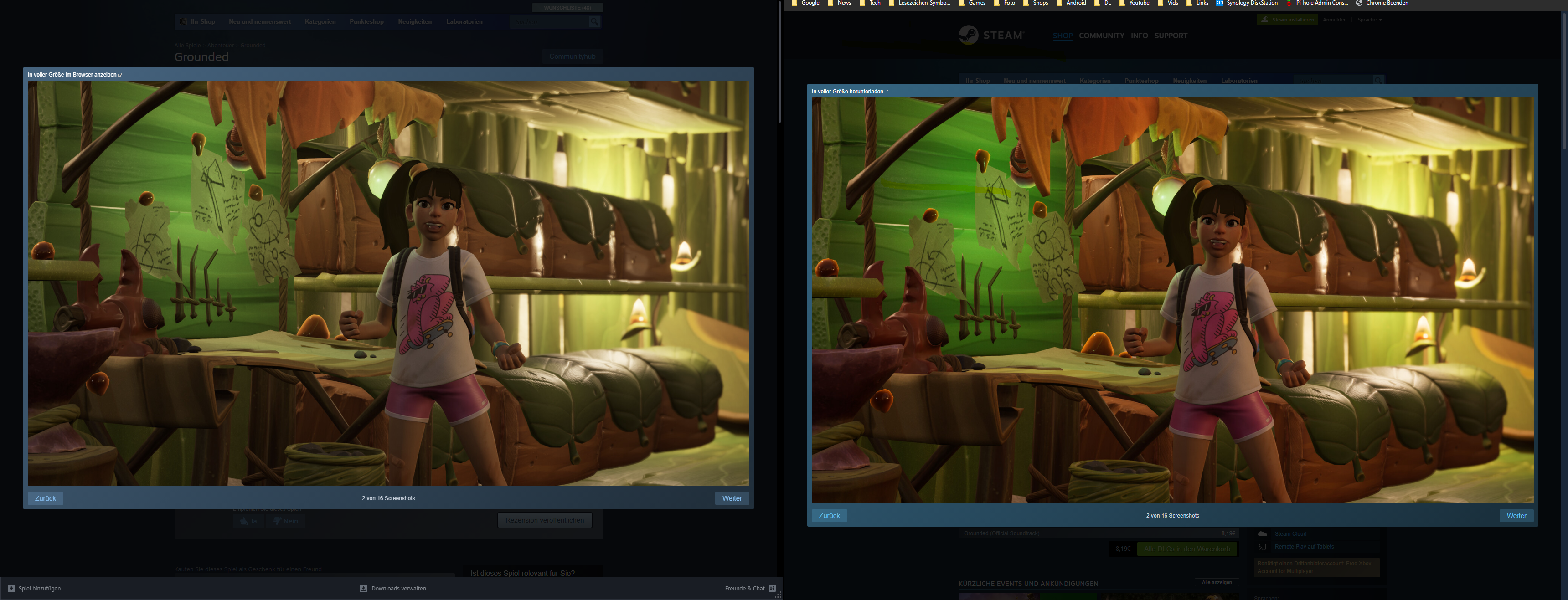

Nächstes Beispiel Farbdarstellung im Steamclient bei aktiviertem "GPU-beschleunigtem Rendering in Webansicht" Links Steamclient / Rechts Webbrowser
Auf der 2. SSD mit frischem Win 11 genauso vorhanden, am Win 11 Intel-GPU Mini-PC nicht. In Linux (AMD) nicht. Sowohl an Steam als auch an AMD gemeldet. Es trat aber eindeutig mit einem neuen AMD Treiber auf. Ist aber auch schon über 1 Jahr her.
Ich hab keine Probleme damit. Habe es nur wegen @Cebo erwähnt.Wechhe schrieb:Wenn der Treiber neu installiert wird, dann initialisiert sich doch auch der "große Speicherbereich" - also SAM neu. Und das braucht dann in Windows einen weiteren Neustart. Klingt eher nach einem Windows Problem und weniger nach einem AMD Problem. Aber selbst wenn - ist zwar nervig, aber nicht das Ende der Welt, oder?
