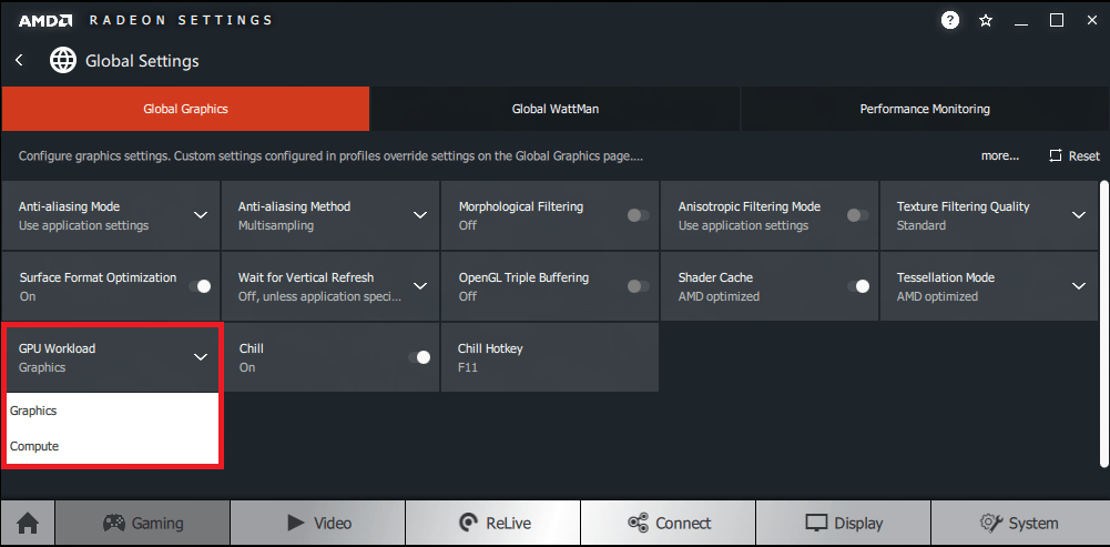

Hallo Zusamen,
nach jahrelanger Nvidia/Intel-Benutzung bin ich von den Beschränkungen des Adrenalin Controlcenters der Radeon Settings doch sehr erschlagen. Eigentlich wollte ich mit dem AThlon 200GE einen neuen HTPC bauen (Kodi, WIndows) aber die EInstellmöglichkeiten sind ja unter aller Kanone. Einfachste Dinge, die das alte CCC spielend konnte, sind verschwunden und auch unter ADvanced Settings nicht mehr auffindbar.
Früher konte man neben stufenloser EInstellung von Sättigung, sharpness usw. auch noch HDTV_Resolution zuschalten (1080p24) und einen Deinterlacingmode vorgeben, denn manchmal bricht das Deinterlacing in der AUtomatikeinstellung ein -sehr schön zu sehen beim Fussball.
Weiß jemand, ob man an die EInstellungen noch irgendwie ran kommt? danke!

Hast du mal unterm Hauptreiter Display bzw. auf Deutsch Anzeige geschaut ?
evtl kann dir eine Benutzerdefinierte Auflösung helfen.
Eine perfekte Welt wäre natürlich, dass wenn du 1080p (progressive scan/ sollten Vollbilde sein) auswählst, und eine interlacte Quelle einspielst, der Treiber automatisch deinterlaced, also von Zeilensprung auf Vollbild konvertiert.
Die Video-Schärfung, -Stabilisierung etc. findest du unter Video und dann Benutzerdefiniert.

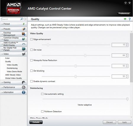

Danke schonmal!
@Flare: ich hab ggw 1080p 50Hz., wollte meine blurays aber nicht ruckelnd, sondern in 23,976Hz sehen.
Zudem wollte ich den Deinterlacer auf Vector adaptiv feststellen, default steht er auf Automatic, ohne dass man das ändern kann. Mit dem CCC war das kein Problem (siehe screenshot), ebenso wie die anderen Optionen (ich nenne sie mal Verschlimmbesserer, die das Bild weichzeichnen und verrauschen), die sind nun entweder gar nicht abstellbar oder nur stufenweise abschwächbar.

Mit meiner HD 7750 ist der 15.10 Treiber der letzte wo ich Deinterlacing fest einstellen kann.
Alles was danach kam sieht nämlich so aus:
Man sieht schön wie "Auto" ständig an und aus schaltet beim N24 (Welt) Scroller.
AMD sollte schleunigst den Treiber überarbeiten und Deinterlacing Einstellungen zurückbringen!

das ist genau der grund warum ich bis an mein lebensende bei win7, catalyst 15.7.1 und ne r9 280 oder bald radeon fury oder 390x bleiben werde.
denn das vektor adaptive deinterlacing bei amd hat ne bessere qualität als das nvidia deinterlacing.
der n24 deinterlacing bug wird übrigens durch die pulldown erkennung verursacht (ist bei den neueren treiber versionen nach catalyst hardcoded dauerhaft aktiv und nicht mehr abschaltbar), eigentlich sollte die 24p filmmaterial erkennen und nur dort das deinterlacing abschalten, tut es jedoch auch bei n24 mit nativem 50i, das interessiert die leute von amd in korea die den ganzen tag nur nordkoreanisches staatsfernsehen gucken jedoch herzlich wenig.

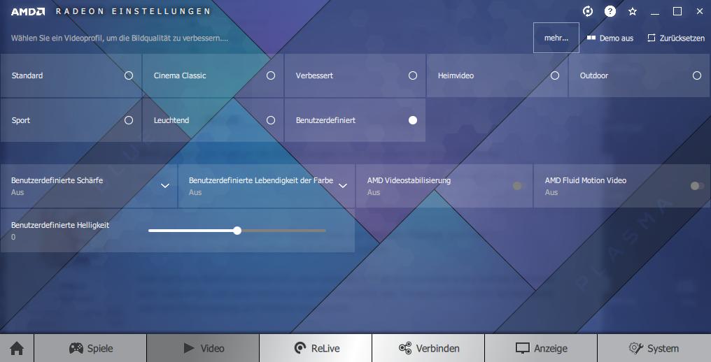

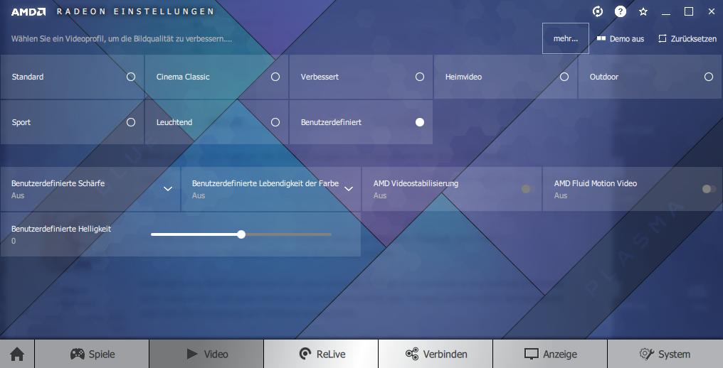

Bei aller Liebe, aber da ist kein Zugriff auf den so überlegenen UVD.
Das Problem ist, das AMD die Gam0r Karten nicht auch als ordentliche Multimediakarten und Officekarten verkauft oder verkaufen will.
Das Grafiktreiberdesign wird keinen SOHO Anwender überzeugen, wenn er vorrangig Gaming auf der Startseite dargeboten bekommt. Das ist mit ein Grund, warum intel so hohe Marktanteile hat und es auch bei den SoC haben wird und nvidia die besser nutzbaren Multimediakarten anbietet. Mich ärgern sogar die auswählbaren Adrenalin Hintergründe an, die die Ablesbarkeit nicht gerade verbessern.
Das Problem mit der Laufschrift ist keines unter VLC. Aber da läuft die Hardwarebschleunigung so gerne, wie auch nicht. Unter MPC-HC kann man unter der Wiedergabe->Shader ein Deinterlace hinzufügen. Das lindert auf den ersten Blick die Probleme sichtbar. Das wechselt momentan nur alle Sekunden zwischen scharf und Doppelbuchstaben.
