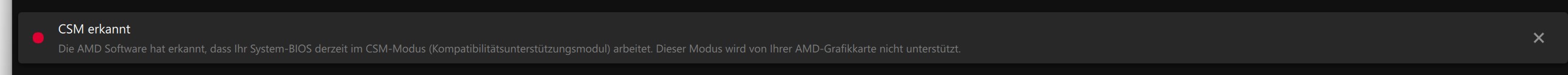

Das eigentliche Problem:
Seit der Anmeldung mit der neuen PIN zum ersten Mal folgende Fehlermeldung in AMD Adrenalin:
Boot Mode im BIOS auf UEFI geändert. Fehlermeldung tritt weiterhin auf.
Muss ich jetzt wirklich die Anleitung hier befolgen https://www.amd.com/en/resources/su...U-N4XCSM&utm_medium=redirect&utm_source=301​​ und mit MBR2GPT loslegen?
Ich verstehe nicht, wieso das System seit Oktober einwandfrei funktioniert hat und jetzt diese Fehlermeldung kommt? Wäre das direkt bei Erstinstallation aufgekommen, ja ok.. aber so ist das doch seltsam?
Danke für eure Hilfe! :-)
Läuft das System jetzt mit CSM an oder aus? Wenn du meinst MBR2GPT nutzen zu können, dann kann das CSM ja nicht aus sein.
Prüf mal MSINFO32, ob Windows nun im UEFI GPT oder Legacy Mode läuft.
Alternativ sieht man das auch in HWINFO Summary (UEFI Boot grün)

Ok, deine Installation ist GPT. Du kannst also problemlos das CSM im Bios abschalten.
Teilweise kann man das CSM auch nur für Extension Cards aktivieren, sodass Windows im UEFI Mode läuft und die GPU nicht.
Sofern CSM komplett aus ist, wird das eine Falschanzeige vom Treiber sein.

@Hamster2023 Schau mal, ob rBAR in GPU-Z aktiviert ist. Das dürfte auch ein Indikator sein, ob die GPU jetzt im UEFI oder CSM Modus läuft. rBAR funktioniert nicht mit CSM.

wenn du Secure Boot aktivierst geht automatisch CSM aus, da sich beides ausschließt
Es sieht so aus, als bootest du UEFI, hast aber zusätzlich noch CSM aktiv

So, Bios hab ich jetzt aktualisiert. BIOS ist weiter auf UEFI eingestellt.
Resizable Bar ist in GPU-Z jetzt aktiviert. Das war davor deaktiviert. Das kann aber sein, dass ich das bewusst nicht aktiviert hatte, als ich den Rechner aufgesetzt hab, weil ich hier irgendwo gelesen hab, dass ältere Spiele da auch mal zickig sein können. Ich lass es jetzt mal an.
Fehlermeldung war trotzdem noch da. Nach Neustart dann nicht mehr. Ich würde sagen, das Problem ist gelöst. Wieso es entstand, weiß ich nicht, aber jetzt ist hoffentlich Ruhe.
