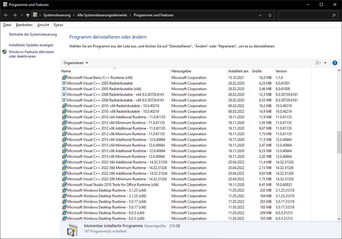

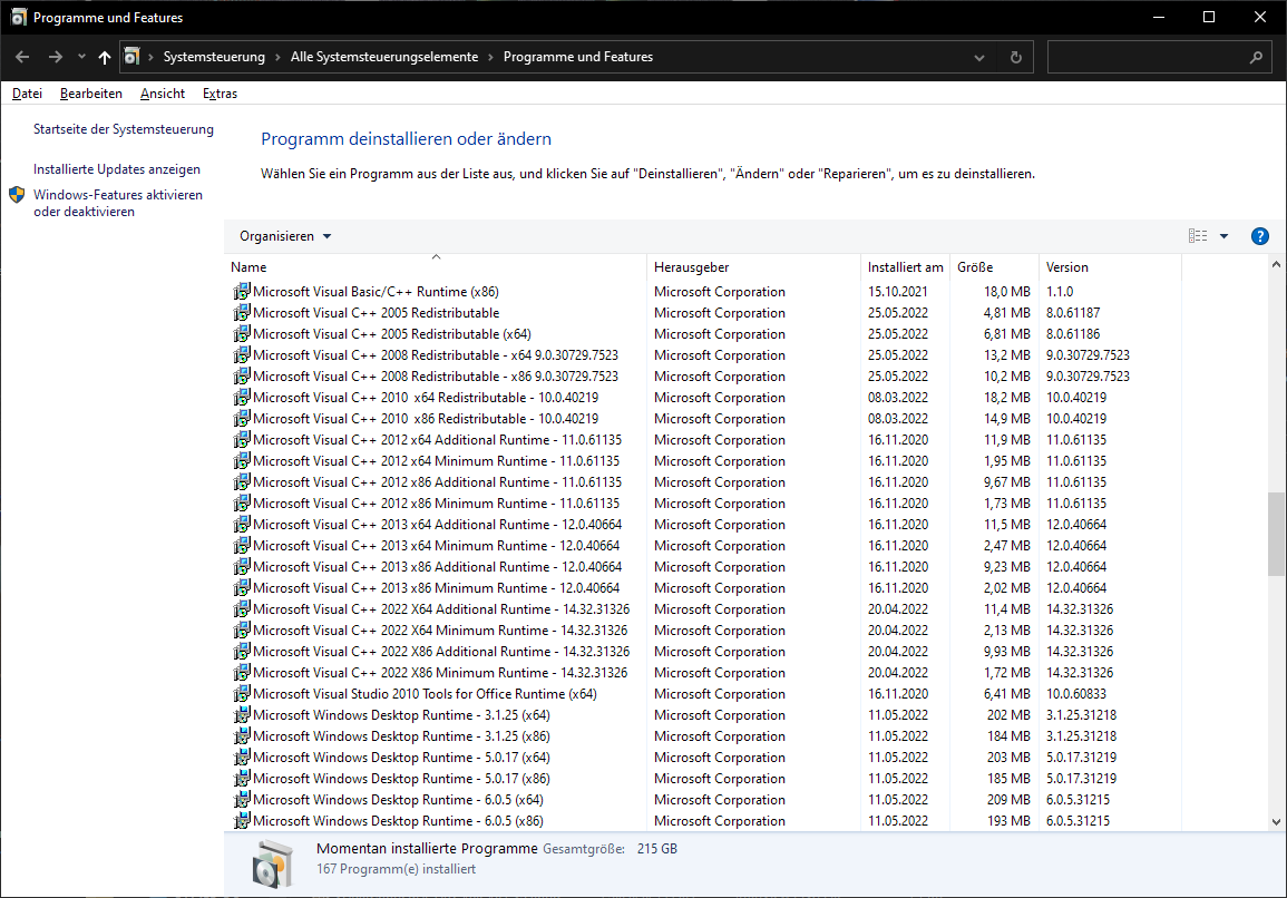

Das sieht aus wie eine Installation der letzten AiO-Runtimes von Sereby, welches leider nicht mehr aktuell ist.
Um die entsprechenden Versionen zu aktualisieren, brauchst Du einfach nur die "VisualCppRedist_AIO_x86_x64.exe" von abbodi (github) starten.
Fehler- bzw. Infomeldungen ploppen auf, wenn bereits eine aktuelle oder neuere Version vorhanden ist.
Der Rest wird aktualisiert bzw. deinstalliert & durch die neuere Version ersetzt. :daumen:
Edit: Das Update bereits vorhandener Dateien funktioniert leider doch nicht immer so, wie ich gedacht hatte.
Bitte selbst die Versionen überprüfen, ggf. eine vcredist manuell deinstallieren & nochmals die cpp.exe starten.
Z.B. VC 2005 + 2008 musste ich manuell deinstallieren, damit das Update vollzogen wurde. (siehe Anhänge)

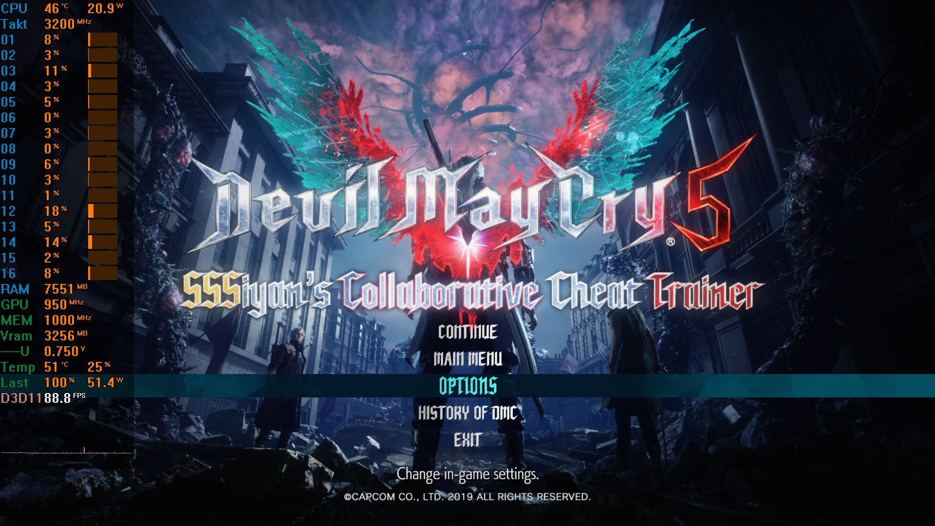

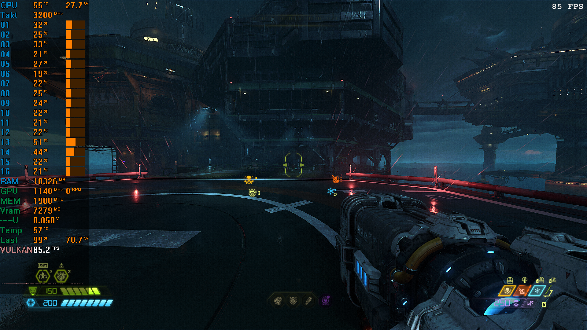

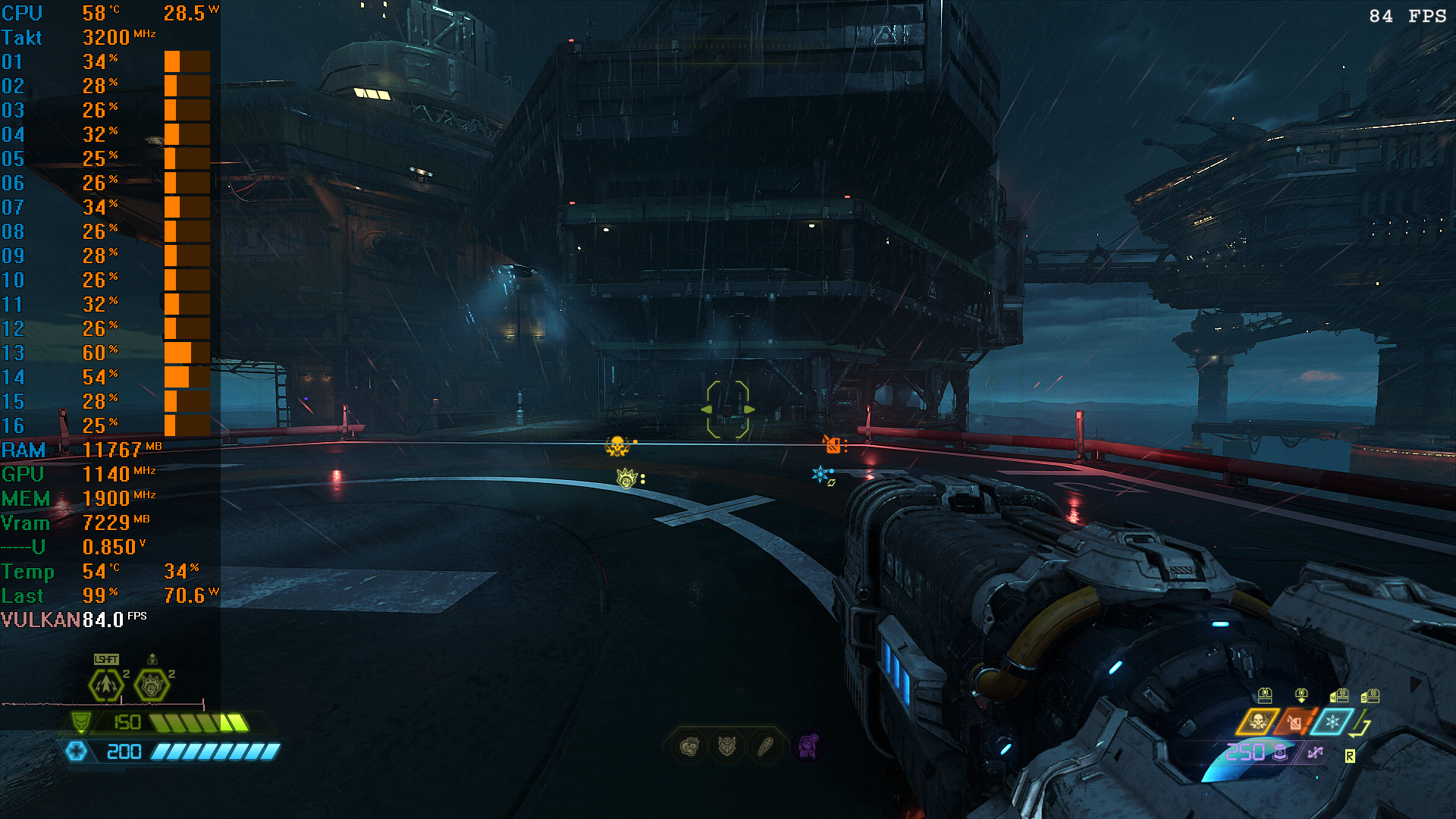

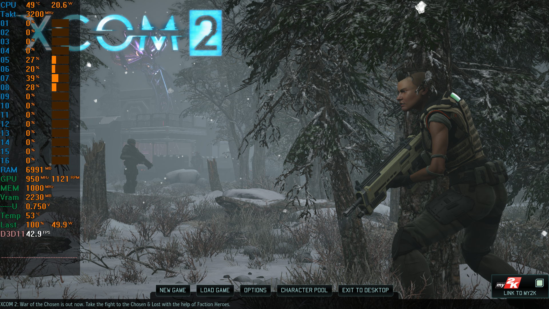

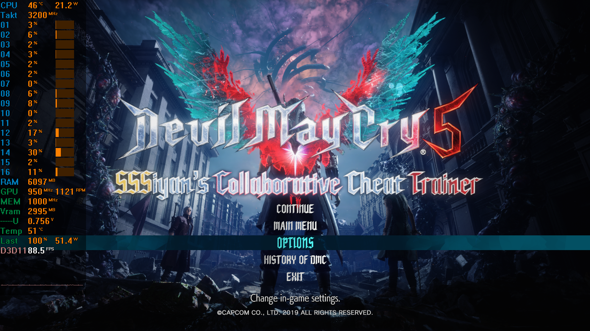

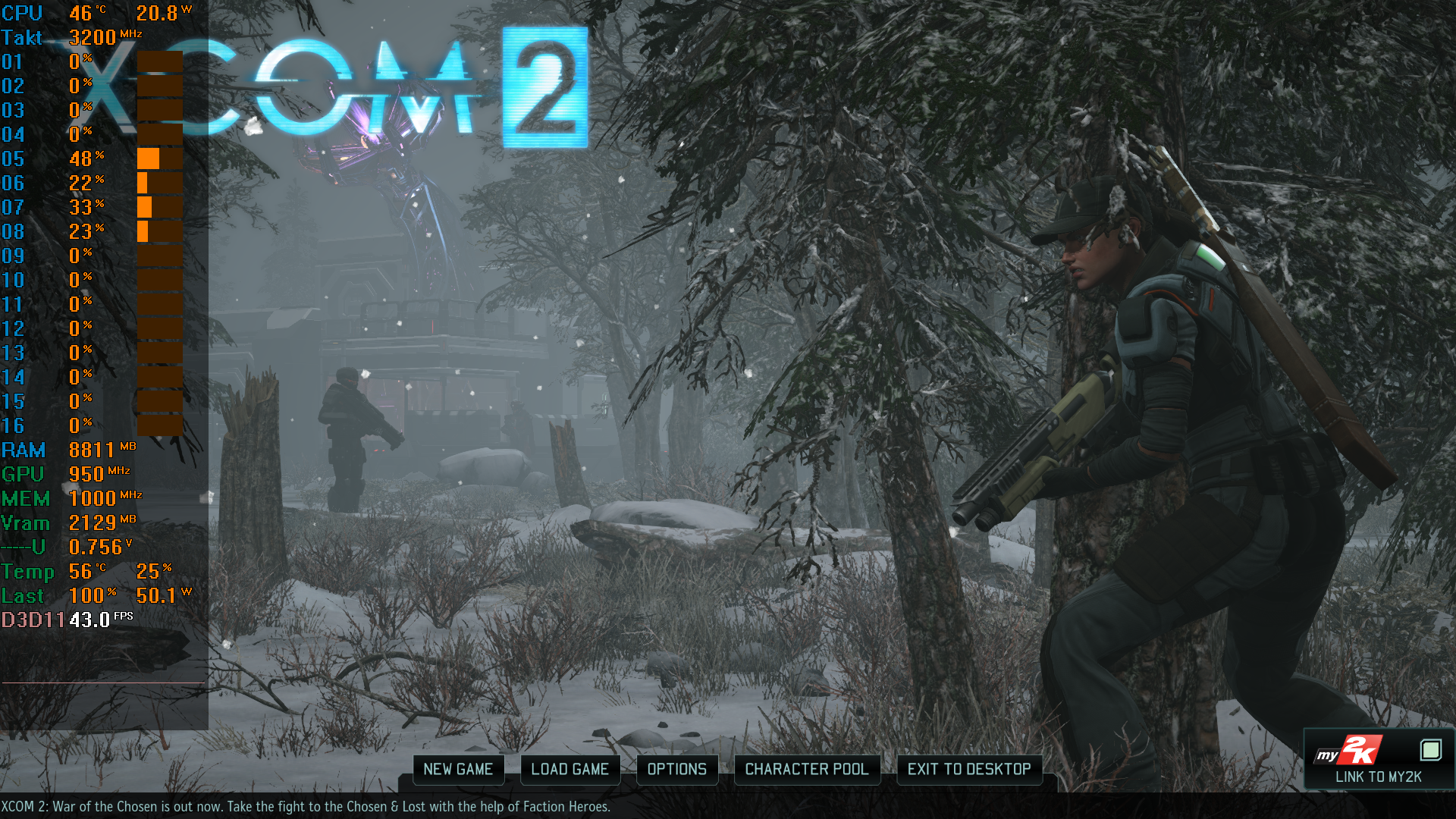

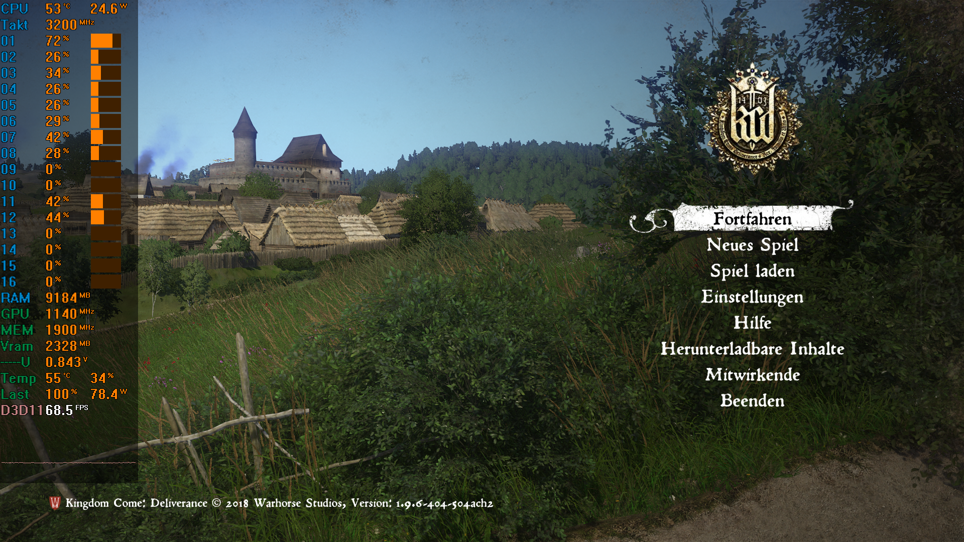

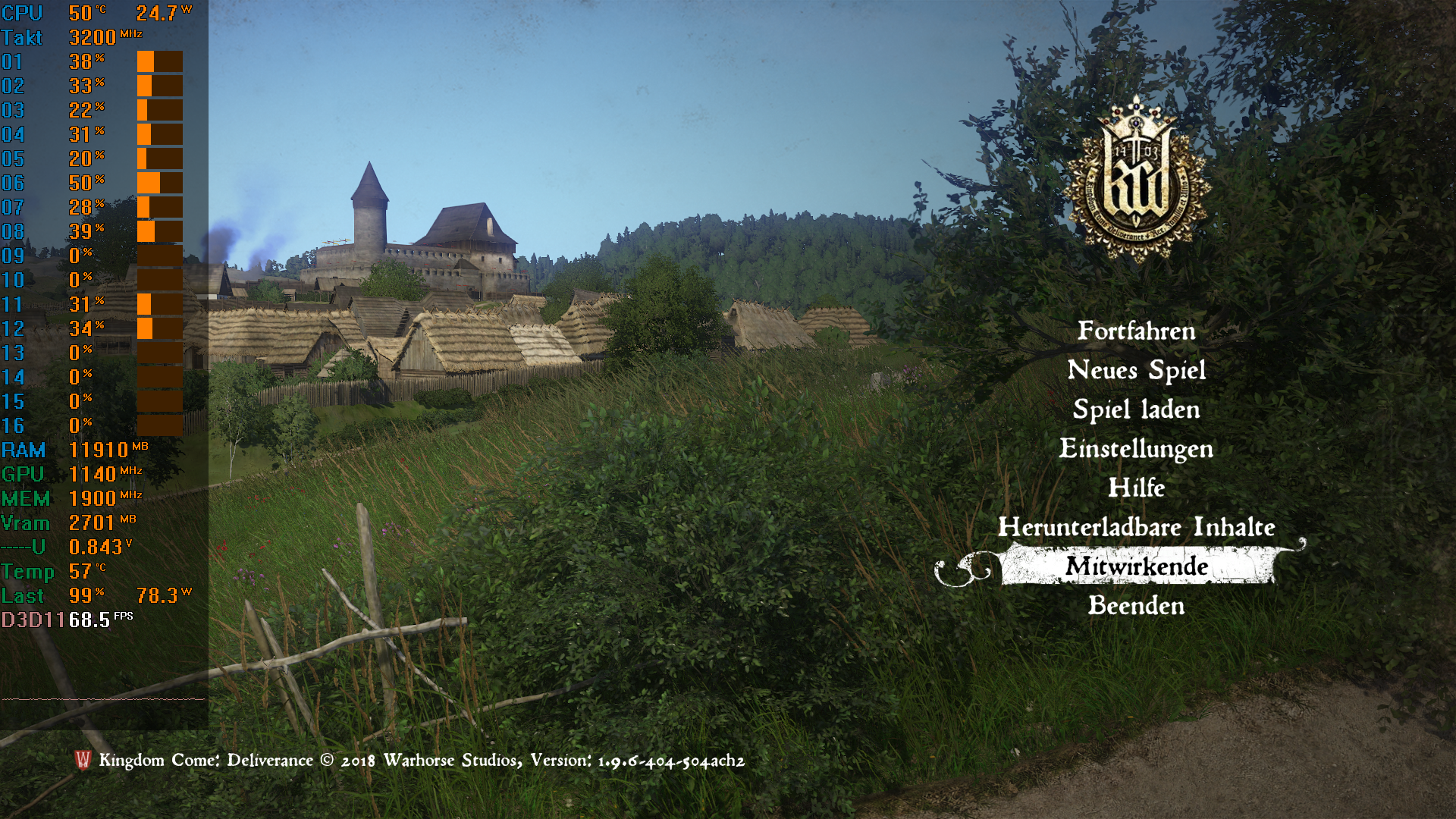

Auch wenn der Changelog nur von Verbesserungen unter d3d11 mit RDNA2 spricht, hab mich mal überprüft, inwieweit und ob Polaris (hier RX 580) davon ebenfalls profitiert.
Alle Szenen sind GPU limitiert:
Kingdom Come Deliverence
22.5.1
22.5.2
Devil May Cry V
22.5.1
22.5.2
XCOM2
22.5.1
22.5.2
DOOM Eternal (Vulkan)
22.5.1
22.5.2
Fazit:
Nichts abseits der Messungenauigkeit zu beobachten.
Jedoch zerschießt 22.5.2 die Lüftersteuerung des MSI Afterburners.
Es wird sich zeigen müssen, ob es sich lediglich um einen einmaligen Bug handelt, oder ob AMD eine Legacy API entfernt hat.

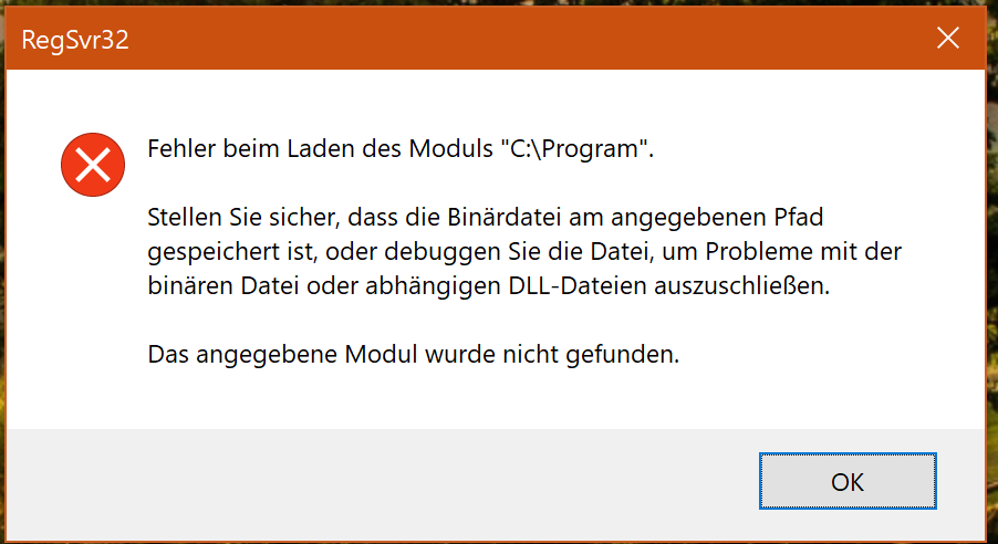

Muss unbedingt als Admin ausgeführt werden, sonst kommt diese Fehlermeldung:
Reaktionen: Tanzmusikus

Kann es sein, dass Du dem Link folgend die Befehle abgetippt bzw. Copy'n'Paste hast?
Also ich denke, Windows kann das Programm namens "Program" unter "C:\" weder finden noch registrieren, da es a) falsch benannt ist und b) keine .dll-Endung besitzt.
Schau mal in Beitrag #61 nach, da habe ich diesen Befehl kundgetan.
regsvr32 "C:\Program Files\Common Files\Microsoft Shared\VC\msdia80.dll"
Im Link von M$ steht da nur "Laufwerk" oder "driver".
Oder kommt die Fehlermeldung mit Admin-Rechten nicht ... und stattdessen ein "Erfolgreich durchgeführt"?
Edit: Okay, alles klar. Liegt an den Rechten der CMD. Aber nur "C:\Program" ist schon sonderbar.
Hast Du da etwas entfernt vom eingegbenen Link aus Privatsphäre-Gründen?

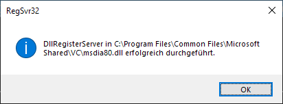

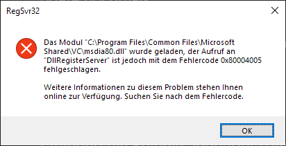

Bei mir kommt nämlich ohne Admin-Rechte eine leicht andere Fehlermeldung unter Windows 10:
Und hier die Bestätigung mit Admin-Rechten ausgeführt:
Hab's oben ergänzt.
Versteht sich eigtl. von selbst, dass man standardmäßig in den Programm-(Unter)Ordnern nur mit Admin-Rechten Änderungen vornehmen kann. Ist aber sicher hilfreich für weniger versierte Anwender. Danke!
