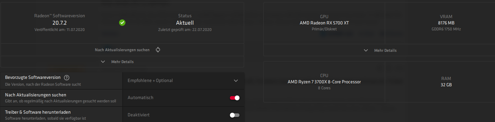

@Bono35 Erledigt. Werkseinstellungen und ein neues Profil, Problem besteht weiterhin. Habe jetzt nochmal ein Ticket eingereicht.
Hast Du auch 20.7.2 installiert? Seit 20.7.1 sind laut Changelog diese Probleme behoben.
