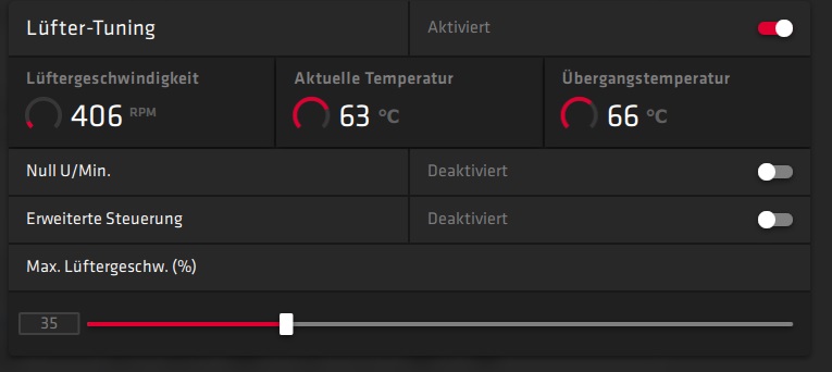

Ich habe gerade festgestellt, dass der GPU-Treiber (Adrenalin 20.1.3) meine manuelle Lüfterkurve nicht speichert.
Ich nutze 2 Bildschirme mit unterschiedlichen Auflösungen. Daher taktet der Speicher meiner Radeon 5700 XT im Idle nicht herunter (bleibt dauerhaft bei 1750 MHz). Speicher und Karte werden heiß, Lüfter springen an,,kühlen, gehen aus, springen wieder an usw. Unschön.
Also habe ich eine manuelle Lüfterkurve erstellt, die die Lüfter dauerhaft im Idle langsam drehen lässt. Der Treiber merkt sich die Einstellungen zwar, wendet sie aber nach einem Neustart nicht mehr an. Die Einstellungen werden nach dem Neustart so angezeigt, als würden sie greifen, aber gleichzeitig zeigt mir der Treiber 0 RPM beim Lüfter an (und der Speicher und die Karte werden wieder wärmer). Es liegt also wieder die Default-Einstellung mit Zero-Fan Modus vor.
Wenn ich an der Einstellung leicht was ändere und dann wieder zurückändere, hab ich es so, wie gewollt. Aber darauf habe ich bei jedem Neustart/Hochfahren natürlich keinen Bock.

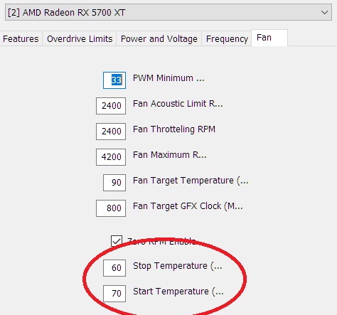

Stell mal so ein und restarte system, verhalten immernoch vorhanden ?
falls ja dann dann
bios auslesen mit gpu Z , abspeichern...
dann https://www.igorslab.de/wp-content/uploads/2019/08/MorePowerTool_Setup.exe
Runterladen , installieren, öffnen mit admin rechten, bios das du abgespeichert hast laden unten im programm,
die werte um 10 erhöhen , sollten 50 stop temperature und 60 start temperatur derzeit eingestellt sein, dann write sppt und system neustarten.
Ich muss mal eben testen, vielleicht kann man auch einfach den haken bei zero rpm enable rausmachen,

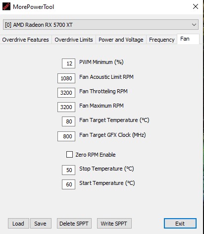

Oder im MPT einfach den zero RPM Haken direkt darüber rausnehmen ;)
Reaktionen: FuchsDer
Ich war irgendwie zu blöd, herauszufinden, wo ich in GPU-Z das BIOS abspeichere. Ich habe jetzt aber doch "mein" BIOS in Internet gefunden und es in das MPT geladen.
Die Temps beim Zero Fan Modus hochzusetzten hat nichts gebracht. Aber wenn ich den ZFM im MPT aus mache klappt es. Hätte gern, dass die Lüfter, wie im Treiber anfangs eingestellt, auf 17% runtergehen. Jetzt laufen sie bei 22-23% und ich habe so einen mittelhohen leisen Ton.

EDIT: Ich habe jetzt doch mal spaßeshalber eine manuelle Lüfterkurve erstellt und mit dem MPT den Zero Fan Modus aus. Und siehe da: Neustart und die Lüfter laufen mit 17% :)

Nein, die Automatik funktioniert folgendermaßen (zumindest auf meine Pulse bezogen, möglicherweise je nach VBIOS Standardeinstellungen leicht abweichend - ich denke dass "Fan Throtteling RPM" = "Fan Maximum RPM" ist, könnte eine Auswirkung haben):
Sobald Last auf der Karte ist, wird erst einmal auf die Drehzahl gegangen, die bei "Acoustic Limit RPM" hinterlegt ist. Irgendwann (Minuten) passt sich das dann je nach Temperatur (gemeint ist Junction / Übergangstemp) etwas nach unten an, sofern sie unter der Target Temperature ist. Dann versucht der Treiber, die Temperatur mehr oder weniger genau am Temp.-Limit zu halten. Bei sehr wenig Last, wird sie aber oft auch gar nicht erreicht. Man erhält dadurch zwar schwankende Drehzahlen, aber immer nur genau so viel wie tatsächlich benötigt wird. Hast du ein Spiel, das nicht fordernd ist, gehen die Drehzahlen in den Keller. Spielst du etwas sehr forderndes und hast vielleicht noch sommerliche Umgebungstemperaturen, gibt es deutlich mehr Drehzahl.
Das ist also ein etwas anderes Verhalten als mit einer klassischen Lüfterkurve, in der (natürlich je nach Einstellung) nur bei sehr hohen Temperaturen auch sehr hohe Drehzahlen erreicht werden.
Ich benutze das, damit ich mir keine Gedanken um die Temperatur machen muss. Außerdem habe ich den Verbrauch eingegrenzt (160W), sodass die Lautstärke ganz allgemein sehr, sehr niedrig ist.
Das hier sind meine Einstellungen (Sapphire Pulse 5700 XT mit Verbrauch <= 160W):

Ich hatte die Fan Throtteling RPM erst auf 1700. Da wurde mir die Karte (GPU-Hotspot) aber zu warm. Jetzt habe ich es so eingestellt:
PWM Minimum: 12%
Fan Acustic Limit RMP 1480 (Voreinstellung, korrigiere ich ggf. noch nach unten)
Fan Maximum PWM: 3200 (ist natürlich save, könnte man ggf. auch nochmal ein wenig reduzieren, muss man ausprobieren)
Fan Throtteling RPM: 2400
Fan Target Temperature (°C): 80
Vielen Dank für die Hilfe! :) Und in der Hoffnung, dass AMD mal bald ein wenig fixt. Dann kann ich auch wieder den Zero Fan Modus nutzen.
