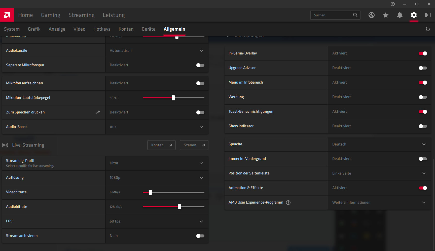

Im Hauptschirm rechts aufs Zahnrad klicken.
Dann in der Register Zeile (2-te von oben) ganz rechts auf Allgemein klicken.
Dann in der rechten Spalte die 5 Zeile von unten auf gewünschte Sprache umstellen .. toi, toi, toi :)

Also ich finde es nicht.
Wenn ich das Zahnrad anklicke. Dann kommt schon alles in einer nicht zu verstehenden Sprache.
Könntest du ein Bild machen Claus45 ?
Danke, ich habe es gefunden. Es hat mal eben eine Stunde gedauert.
Vielen Dank.
Reaktionen: Claus45
Hoffe das funktioniert mit den einfügen hier:
