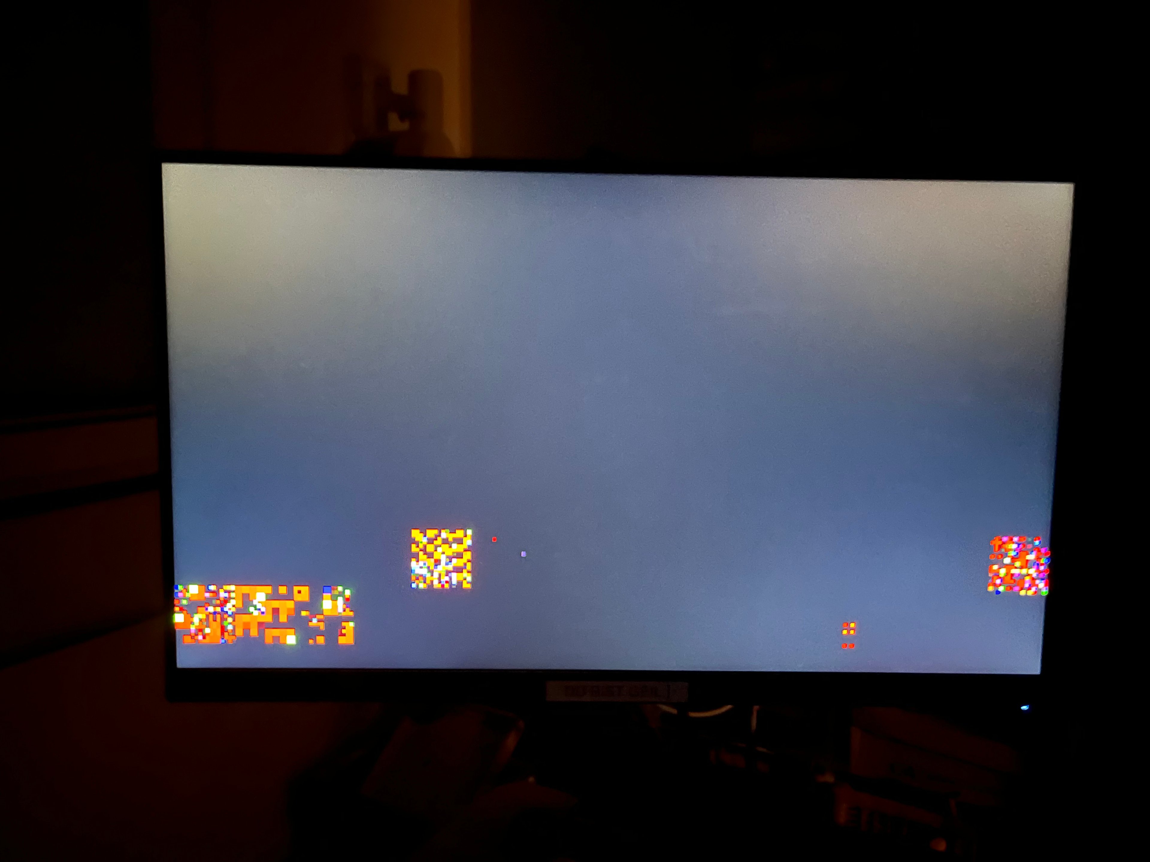

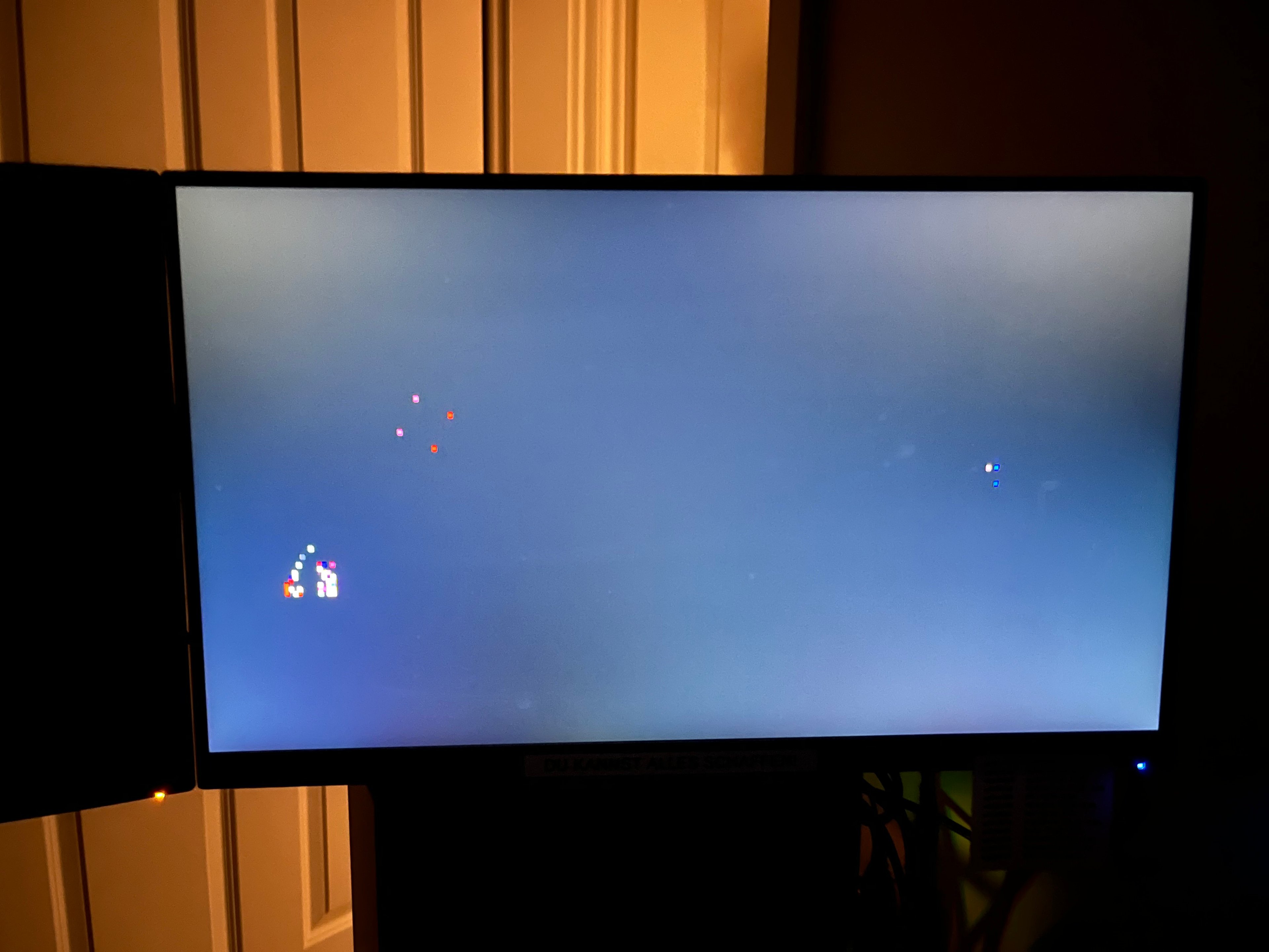

Ich habe ein sehr nerviges Problem, was ich nicht gelöst bekomme.
Ich bin von einem DeskMini X300 mit 5700G auf die o.g. Konfiguration umgestiegen.
Erst auf die Kombo Gigbayte Aorus B650I AORUS Ultra und MSI GeForce RTX 4060 Ti Ventus 2X Black OC welche problemlos lief. Leider hatte das Mainbaord einen so lauten Chipsatzlüfter der immer mal wieder mit 10.000rpm aufheulte und auch über das BIOS nicht gebändigt werden konnte. Zu allem Überfluss funktionierte VRR/G-Sync mit meinen Monitoren nicht! Daher bin ich auf das ASRock A620I Lightning WiFi umgestiegen, weil es ohne Chipsatz-Lüfter auskommt.
Erst war die ACER Nitro AMD Radeon RX 7600 XT OC verbaut, jetzt aktuell (zum Gegentesten) die ASRock RX 7600XT Challenger 16GB OC. Das Problem wurde dadurch leider nicht gelöst.
Problem:
Mein Rechner läuft 24/7 und ist mit drei Bildschirmen angeschlossen. Unter Last läuft alles einwandfrei - auch über längere Zeiträume. Auch Dauerlast und Speichertests wurden erfolgreich durchgeführt - alles in Ordnung.
Ich logge mich bei Windows 10 mit STRG + L immer aus, wenn ich fertig bin. Die Bildschirme gehen dann nach einigen Minuten immer von alleine aus.
Das Problem ist, dass immer wieder (aber nicht immer) nach willkürlicher Zeit zwei Bildschirme dann immer aus sind, einer an ist, aber kein Bild mehr zeigt. Nur die Hintergrundbeleuchtung. Manchmal sehe ich den Mauszeiger noch (aber nichts anderes!), kann ihn aber nicht bewegen. Der Rechner ist quasi eingefroren und reagiert einfach gar nicht mehr. Ich muss den dann aus und wieder einschalten.
Bei der ACER Nitro AMD Radeon RX 7600 XT OC muss ich danach auch immer den Treiber neu installieren, es geht nur ein Bildschirm und der Lüfter dreht Vollast, bis der Treiber installiert ist. Zudem muss ich auch immer neustarten. Bei der ASRock RX 7600XT Challenger 16GB OC läuft der Rechner nach einem Neustart normal weiter (bisher).
Manchmal passiert das nach 1-2 Tagen. In letzter Zeit gehäufter.
Da mein Rechner verschlüsselt ist und ich eine VM laufen habe, ist dieses neue Hochfahren immer immens nervig und ich weiß nicht mehr, was ich noch machen soll.
Highlight war vorgestern: Da ging die ACER Nitro AMD Radeon RX 7600 XT OC gar nicht mehr. Ich bekam kein Bild mehr und zuvor sahe ich die angehängten Bilder. Ich musste dann einen Bildschirm über die iGPU anschließen. Dann ging einer wieder (hab nur 1x HDMI am Mainboard) - ist auch nicht mehr abgestürzt, aber das kann es ja nicht sein! Deswegen hatte ich mir eine neue GPU gekauft, da ich dachte sie ist die Ursache - aber das gleiche Problem. Zwar kein Bild wie angeängt und keine Treiberneuinstallation
Bisher habe ich die GPU getauscht. CPU, SSD und Netzteil sind immer gleich geblieben, lediglich Mainboard und GPU wurden durchgetauscht.
Interessant ist auch, dass mir die iGPU immer angezeigt wird. Selbst wenn nichts angeschlossen ist.
Ich hatte zeitweise einen Bildschirm am iGPU-Anschluss verbunden (siehe oben), gerendert wurde aber trotzdem über die dGPU. Ich wusste gar nicht, das sowas geht :D
Ich habe mehrere Treiberversionen ausprobiert - es schafft keine Abhilfe.
Die Ereignissanzeige von Windows sagt auch nichts aus.
