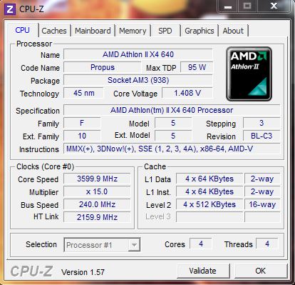

also 1. welche spannung verträgt er maximal ( derzeitig @ 1,4V)
2. Muss ich den HT_Link immer bei 2000 Mhz halten oder kann der auch drüber sein zb bei 2200?

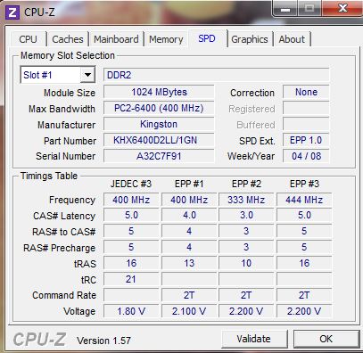

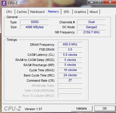

3. hab 4 Ram Riegel von Kingston drin.. DDr2 800 (4-4-4-12) hab derzeitig auf 5-5-5-16 gestellt @ 2,2 V was fertragen die .. muss ich da die spannung auch noch mehr hochnehmen wenn ich se mit übertakten will?

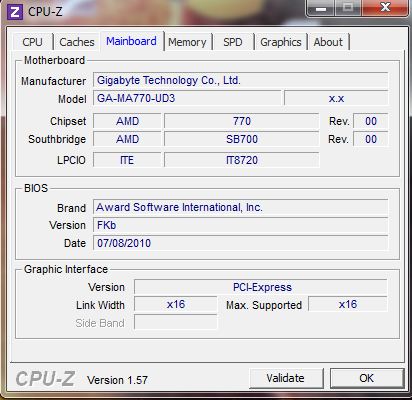

Genauere Angaben in den Bildern im Anhang:
Hab da schon auf 3,6 GHz gesetzt ... HT link hab ich dannach runter noch auf 2GHz

....1,4Volt als VCore ist schon 'ne Nummer. Kommst du da nicht etwas runter?
Hier steht max. 1,4:
http://products.amd.com/en-us/Deskt...&f8=95+W&f9=4000&f10=False&f11=False&f12=True
Muss man natürlich nicht auf die Goldwaage legen, aber trotzdem....

also ramteiler hab ich ruter auf 3,33 da is der bei 3,6 ghz wieder bei 800 mhz so und da ich schon gern so die 3,8 ghz anstrebe müsste der da noch hoch

so also ich muss auf 3,6ghz lassen denn @ 3,75 hab ich auch bei 1,45 V bluecreens... speicher ist da dann bei 833 Mhz @ 2,28 V also 3,75 gehn nicht
Aktuelle einstellungen :
3,6GHZ @ 1,4 V
Ram@ 800Mhz 2,2V
HT Link @ 2160 Mhz ... 2360 Mhz wären bei dem Takt maximal drin .. soll ich das auf 1960 runternehmen? oder kann ich den lassen oder sogar hoch setzten noch ?
