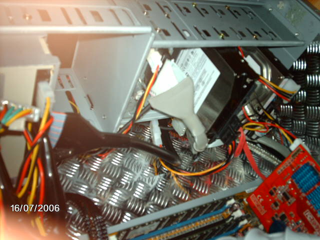

evtl. kabel neu legen .......mach doch mal en bild vom innern des mediapcs vll sehnw ir ja en mängel was die hohe temp verursacht
Is doch von der Verkabelung her soweit OK?

wo hast du denn die 4x 80mm lüfter? Also hinten sehe ich einen und über dem zweiten is der schlauch oder?
Aber die anderen zwei, wo sind die?
Und wie hast du die Kühler runtergedreht? Weil kannst ja, wenn du nicht einen Widerstand eingelötet hast, mal hoch drehen.
MFG Matze
Über dem einen ist jetzt der Schlauch und vor den Festplatten sind noch 2 80er und einer in der Seitenwand! Die Lüfter sind mit einem Wiederstand auf niedrigere Voltzahlen gebracht worden!

also deine Kabel sind eigentlich schon gut verlägt aber du müsstest ja merken wenn sie im Luftstrom sind (Hand reinhalten wo die luft hingeht).
