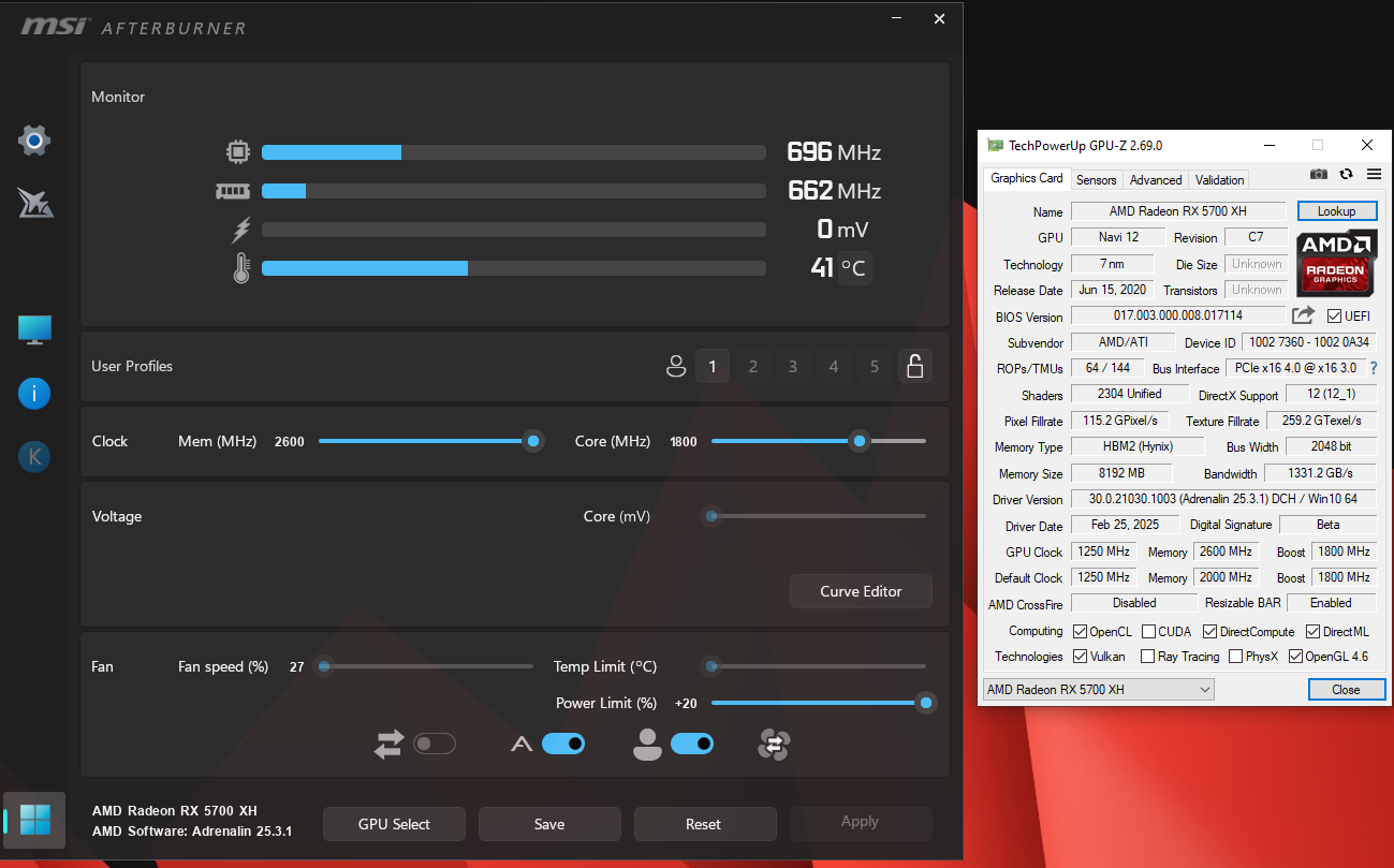

Übertakten via MPT

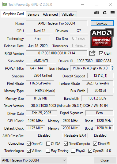

Um die Karte zu übertakten, ist noch ein weiterer Schritt notwendig: Man muss eine MPT-Reg-Datei erstellen, das Wattage-Limit auf 300 W setzen und anschließend die gewünschten Taktraten anpassen. In meinem Fall sind das:
  • Core: 1800 MHz (ursprünglich 1820 MHz, jedoch mit leichtem Stuttering in 1–2 Spielen, daher auf 1800 MHz reduziert)
  • HBM2: 1300 MHz (wird in GPU-Z, Wattman und Afterburner als 2600 MHz angezeigt)
Dies sieht dann wie folgt aus:

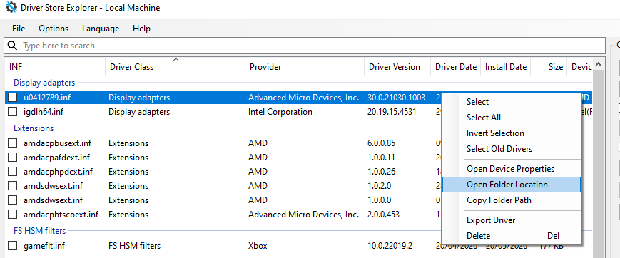

Man kann die Treiberversion 26.5.2 von AMD für die RX 5700 XT herunterladen, mit WinRAR entpacken und die Render-UMDs für DX11, DX12, Vulkan sowie OpenGL kopieren, um die älteren Dateien der Version 25.3.1 zu ersetzen.
Dies geht wie folgt:
1. 26.5.2 Runterladen und mit Winrar entpacken.
2. Driver Store Explorer herunterladen und den jetzigen Treiber Ordner öffnen ->
Dort haben wir jetzt einen "BXXXXX" Ordner, in meinem Fall den "B413136". Hier sind diese DLLs drin.
3. Den Selben Ordner öffnen wir jetzt vom entpackten 26.5.2 -> C:\Users\X\Downloads\whql-amd-software-adrenalin-edition-26.5.2-win11-c\Packages\Drivers\Display2\WT6A_INF\B026020
4. Hier kopieren wir jetzt folgende Dateien: "amdvlk64.dll" "amdvlk32.dll" "amdxc64.dll" "amdxc32.dll" "atio6axx.dll" "atioglxx.dll" "amdxx64.dll" "amdxx32.dll" "amdxn64.dll" und "amdxn32.dll"
5. Bevor wir diese Dateien jetzt jedoch in den B413136 Ordner einfügen, disablen wir die Karte vorher via Geräte-Manager.
6. Dann fügen wir die Dateien direkt in den Ordner ein und ersetzen die alten. Sollte dies NICHT funktionieren, aufgrund von Rechte etc. Dann einmal den Ordner aneignen mit Rechtsklick -> Take Ownership.
7. BC-160 wieder enablen und voila, die aktuellen Treiber & Game Fixes der Render DLLs sind applied! Somit launched am ende dann auch Crimson Desert, FH6 etc.

Zurzeit sieht die Karte bei mir so aus in GPU-Z bzw. Afterburner:

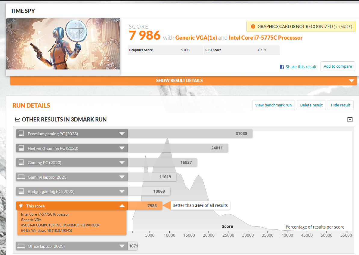

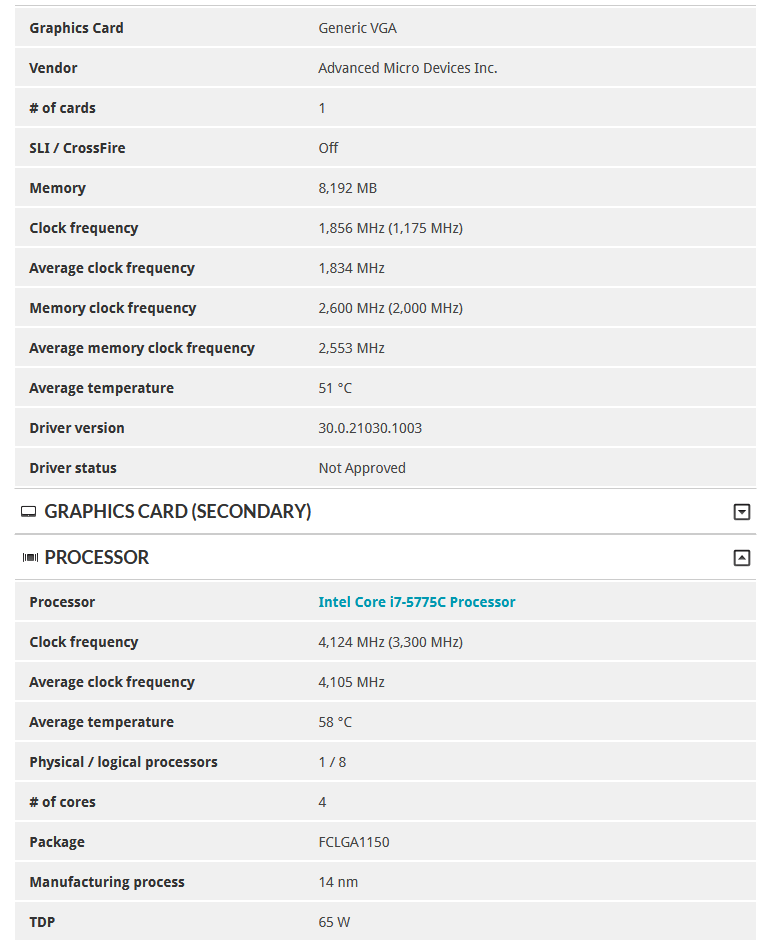

Als kleine Referenz, hier ist auch ein aktueller 3DMark Timespy bench meinerseits mit meinem I7 5775C @4.1 Ghz:

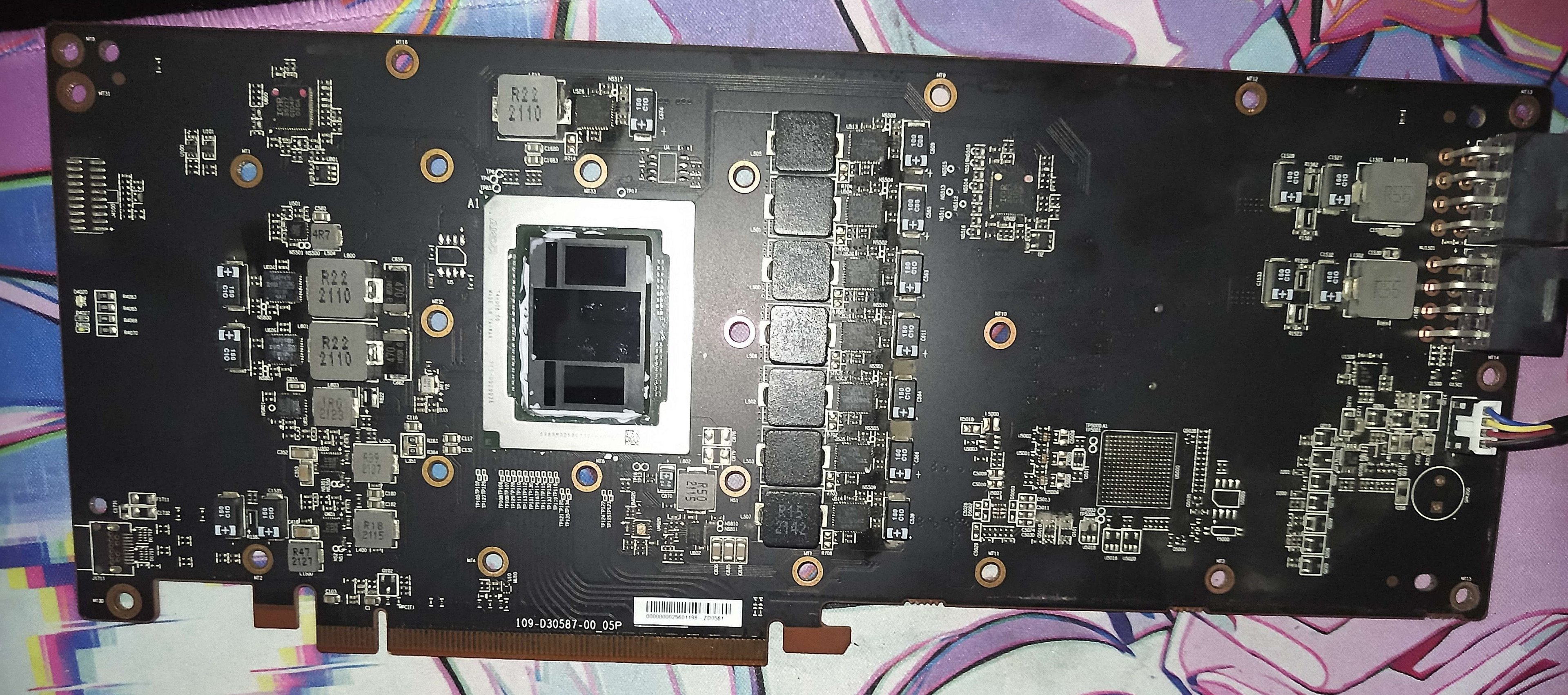

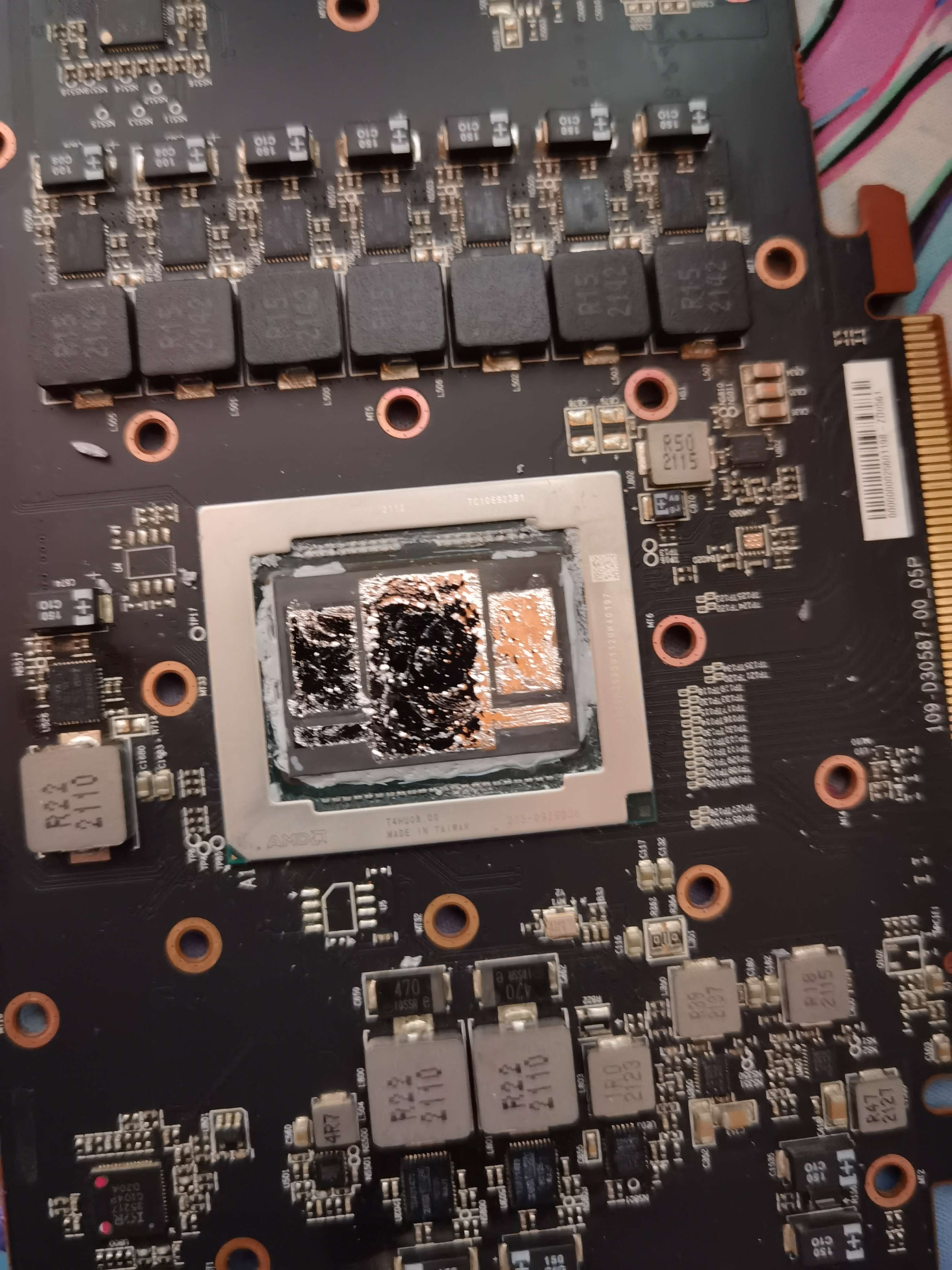

Hier sind auch noch 2 Bilder von dem PCB & wie ich Liquid Metal applied habe:
Mit dem Liquid-Metal-Mod läuft die Karte im Gaming-Betrieb:
  • Core: 65–69 °C
  • Hotspot: 77–79 °C
  • Memory: bewegt sich stets im selben Bereich wie der Core
  • VRMs: nie über 55–56 °C

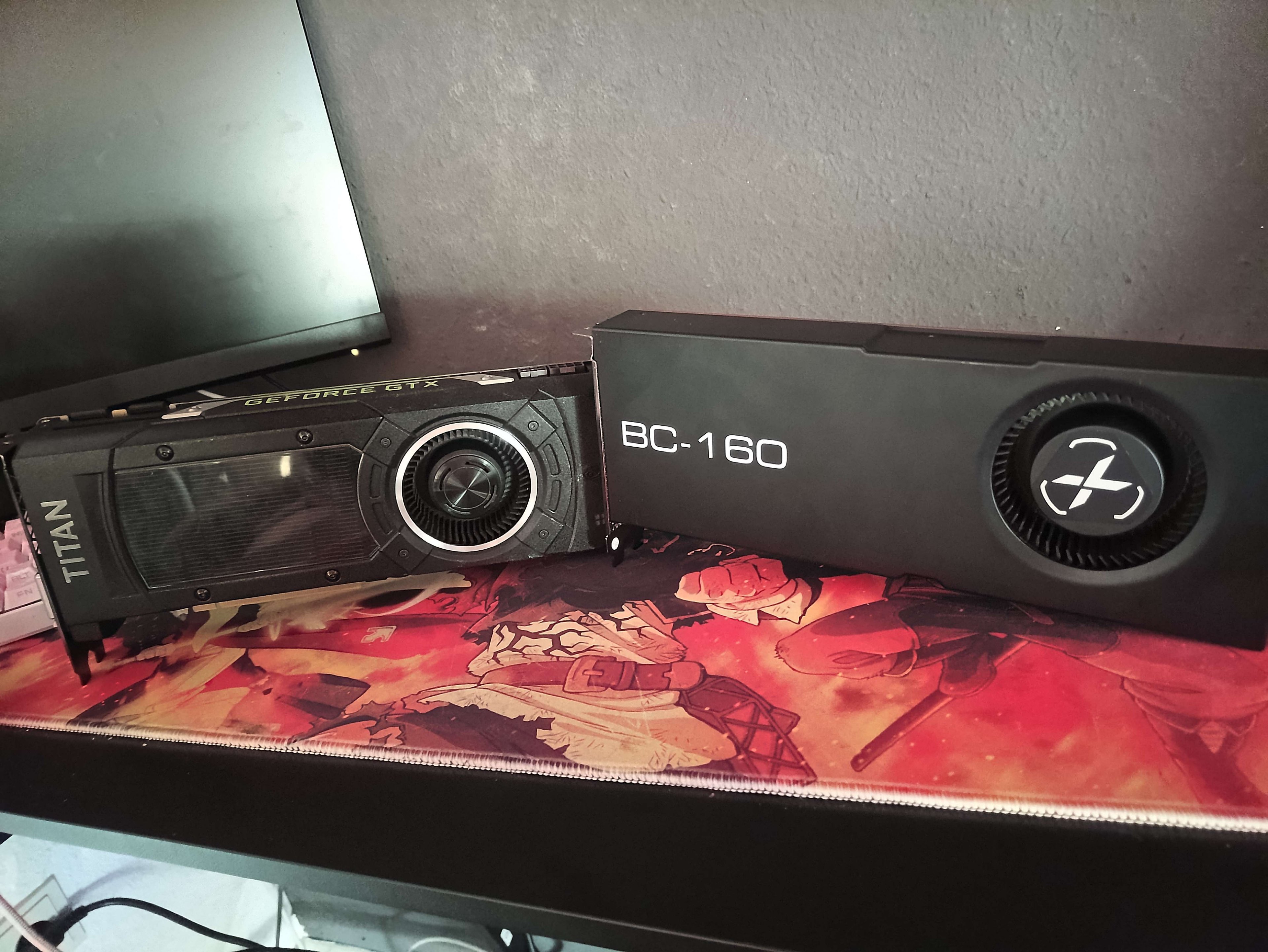

Zum Abschluss noch ein kleiner Größenvergleich - auch wenn die Karte sehr schlicht gehalten ist, wirkt sie im Vergleich zur Titan X Maxwell relativ groß!
