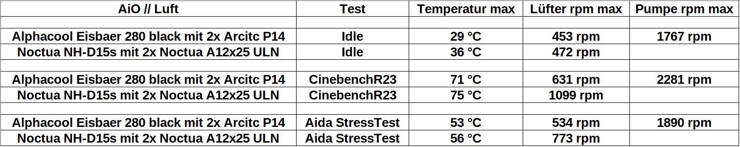

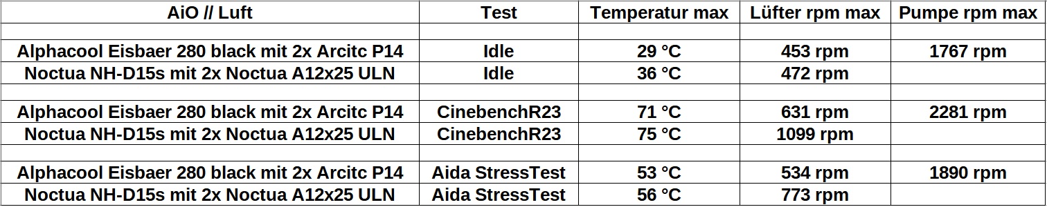

Ein paar Tests und Zahlen.
Noctua NH-D15s mit 2 Noctua A12x25 ULN Lüfter: Idle 36°C unhörbar
AiO Alphacool Eisbaer 280 mit 2x Arctic P14 Lüfter: Idle 29°C unhörbar
Noctua NH-D15s mit 2 Noctua A12x25 ULN Lüfter: CinebenchR23 max. 75°C leise aber deutlich hörbar
AiO Alphacool Eisbaer 280 mit 2x Arctic P14 Lüfter: CinebenchR23 max 71°C extrem leise hörbar, fast lautlos
Noctua NH-D15s mit 2 Noctua A12x25 ULN Lüfter: Aida Benchmark Test: 56°C sehr leise aber hörbar
AiO Alphacool Eisbaer 280 mit 2x Arctic P14 Lüfter: Aida Benchmark Test: 53°C unhörbar
Noctua NH-D15s mit 2 Noctua A12x25 ULN Lüfter: Beim Gaming im Schnitt sehr leise aber hörbar
AiO Alphacool Eisbaer 280 mit 2x Arctic P14 Lüfter: Beim Gaming im Schnitt komplett unhörbar
Natürlich ist dann im Gaming die Grafikkarte der Faktor, den man hört. Mit meiner Asus TUF ist die leiseste Karte am Markt im System und ja man hört sie bei 1000-1100 rpm, mehr braucht sie nie. Aber der Faktor CPU Lüftkühler fällt eben weg, weil im Gaming die AiO Pumpen rpm immer bei 1775 bleibt und nie auf Werte, wie in einem Benchmark steigt.
Also wenn jemand ein System aufbauen will, was wirklich unendlich leise ist, dann ist meine Empfehlung diese AiO mit ungefähr meinen Einstellungen und den z.B. Arctic P14 Lüftern. Ist alles in meiner Signatur zu finden. Die AiO ist bei mir oben eingebaut, die Lüfter blasen durch den Radiator raus aus dem Gehäuse. Es ist rein gar nichts zu hören. Der PC steht neben mir auf dem Boden in ca. 70cm Abstand zum Kopf.
Mein Gehäuse ist das Fractal Meshify 2 XL, das hat in der Front 3x Noctua A14 ULN Lüfter, die immer konstant bei unhörbaren 400 rpm laufen und im Heck ist ein Noctua A15 Lüfter, der bei 500-550 rpm läuft, was auch komplett unhörbar ist.

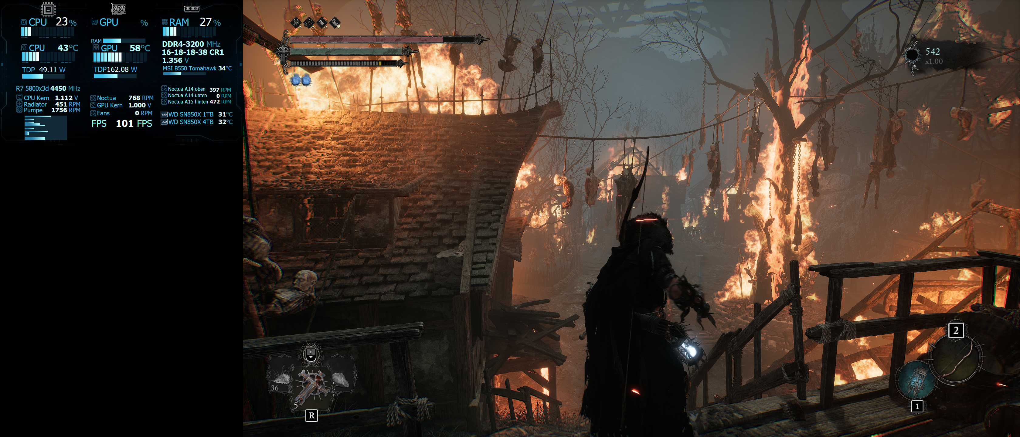

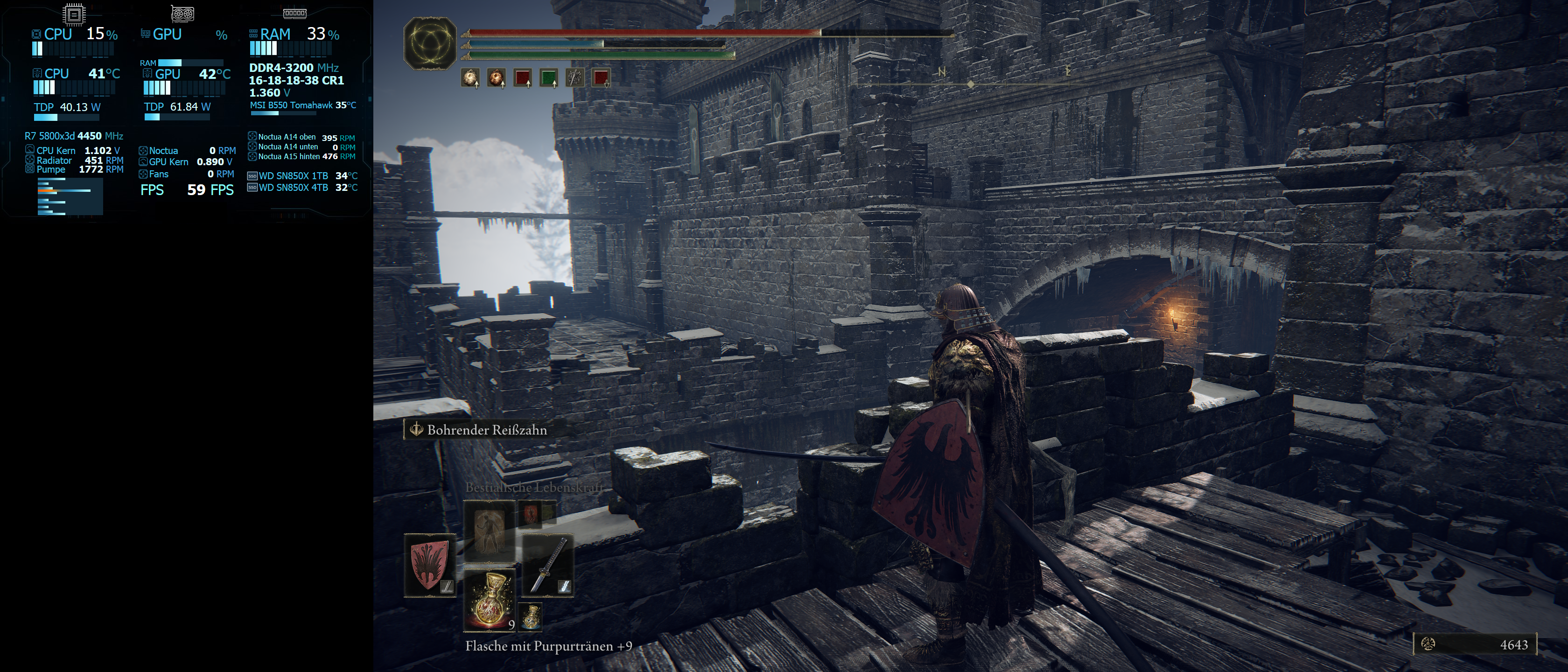

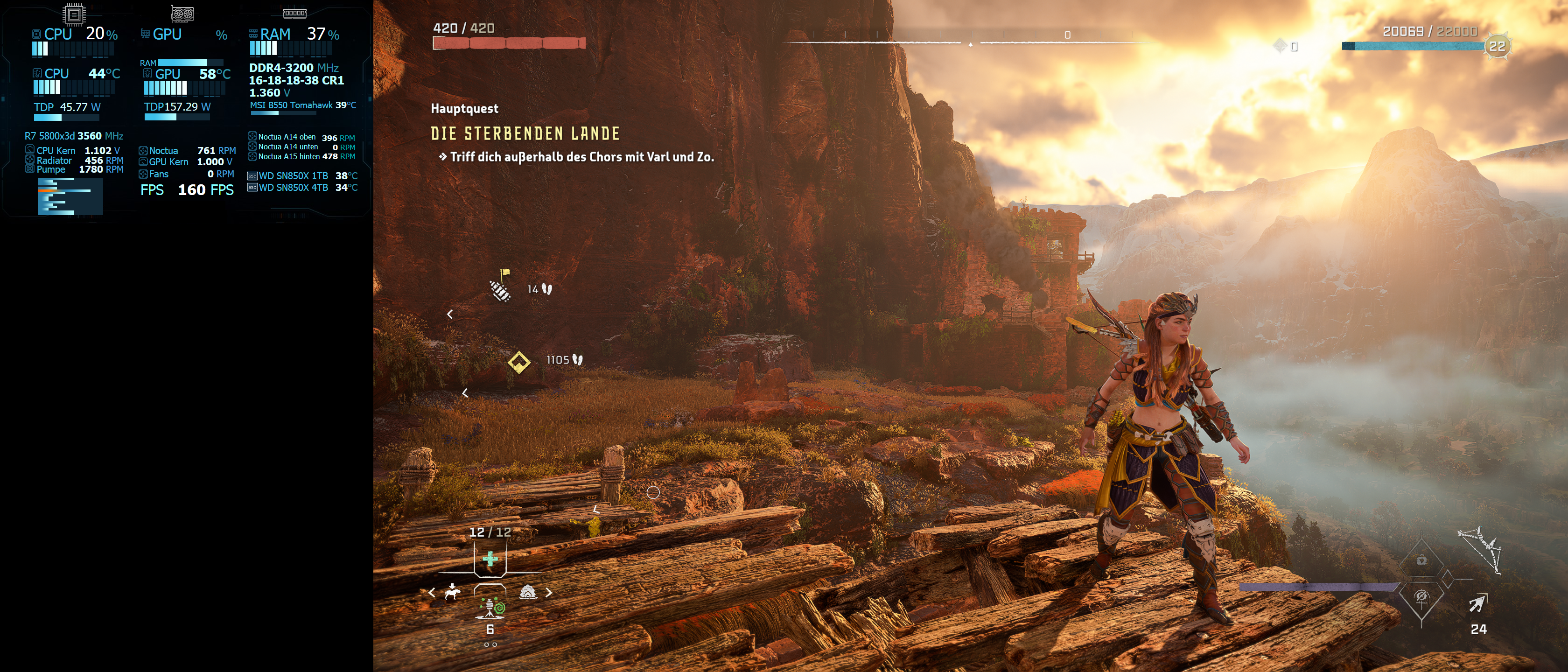

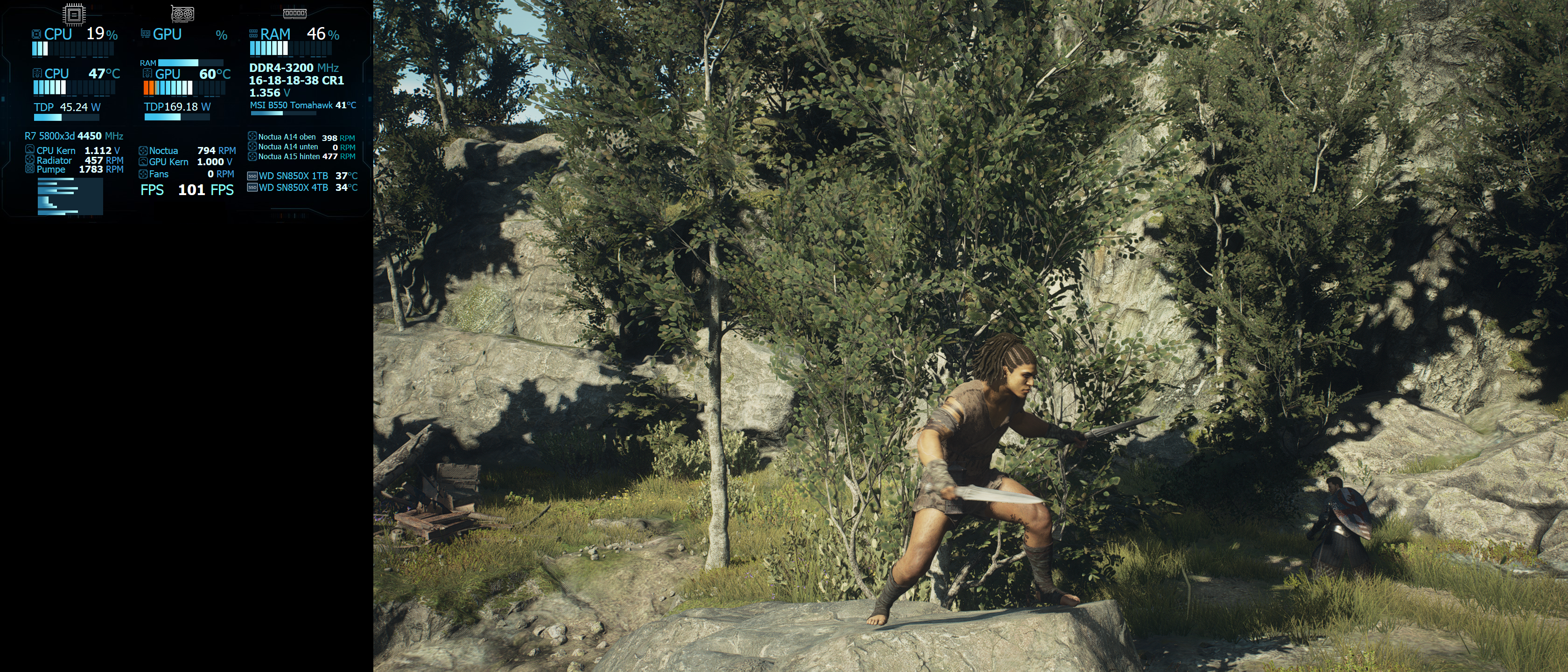

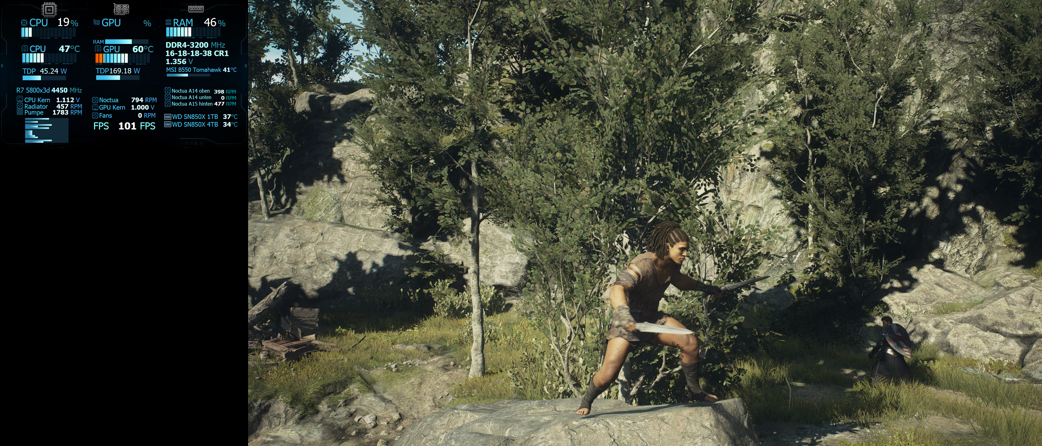

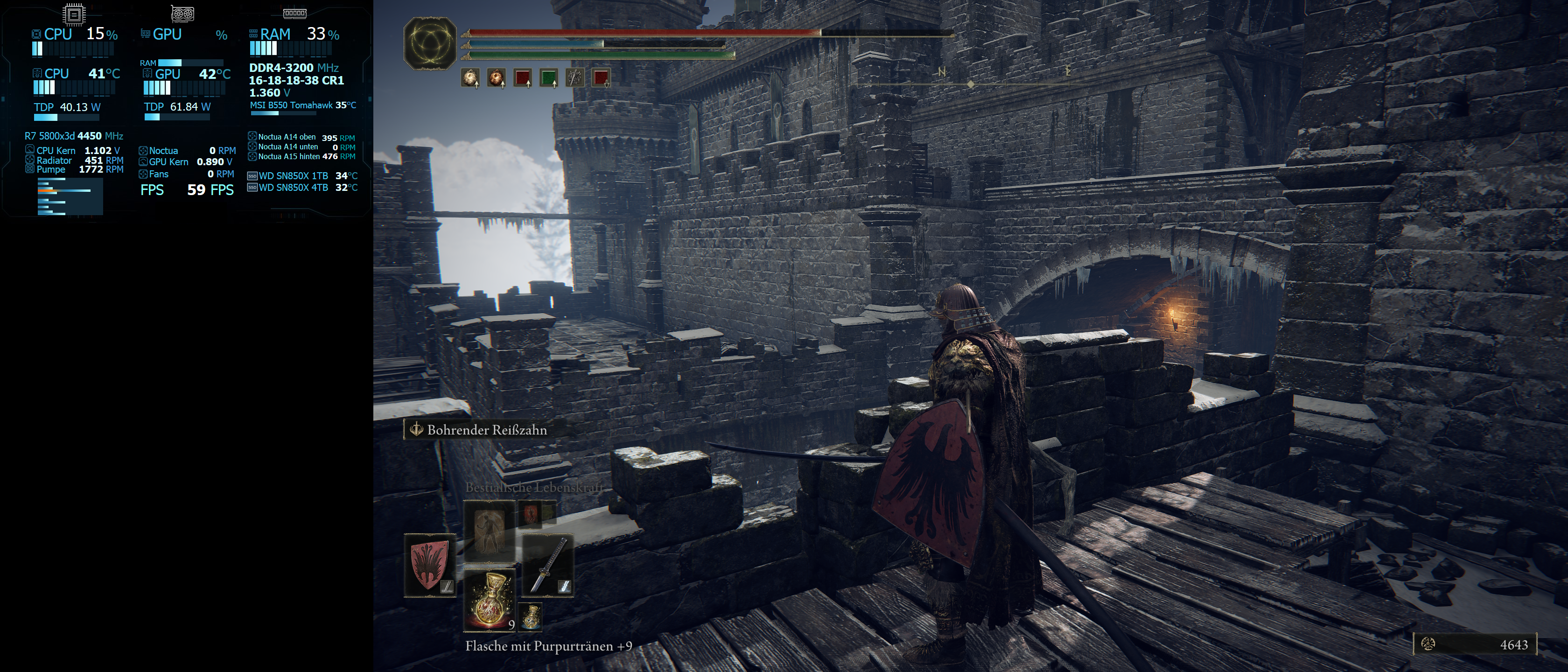

Na ich bin vorsichtig optimistisch, dass meine Lösung, absolut in Ordnung ist, denn noch mehr warme Luft ins Gehäuse zu blasen scheint eher semi optimal. Und eine Verbesserung um 10-20 Grad halte ich für reine Scharlatanerie. Man könnte natürlich noch andere Lösungen ausprobieren, wenn man den PC als Workstation nutzt und den ganzen Tag am Videos rendern ist, oder CAD Arbeiten macht. Ich bin 9h am Tag im Idle (bei ca. 29 Grad CPU Temp), da ich über eine Citrix Oberfläche arbeite und wenn ich zocke, dann sehen die Temperaturen bei mir so aus und da ist keine signifikante Verbesserung möglich und die Luft puste ich lieber raus und belaste meine Grafikkarte nicht noch unnötig. Für meine Zwecke bin ich sicher, dass es die beste Lösung ist. Auch haben sich die Temperaturen im Vergleich zur Luftkühlung merklich, wenn auch nicht erheblich verbessert.

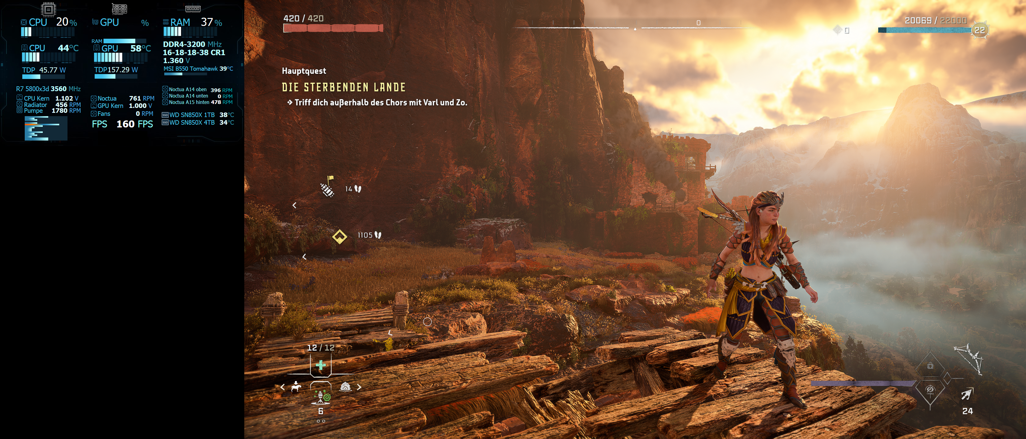

@Brezel und was genau ist deine Mission? Ich habe gerade 80min Horizon Forbidden West gezockt, die CPU war immer im Bereich 45-51 Grad und die GPU hat die 60 Grad nur ganz selten gesehen. Das Geheimnis ist Undervolting und mit Luft hätte ich das nicht hingekriegt. Ist mir ein Rätsel, warum das nicht verstehen willst. Es ging mir nie um die Temperaturen, sondern um die Lautstärke und ich zocke jetzt geräuschlos und das ist genau mein Ziel. Und meine Temperaturen sind nun auch noch besser. CPU und GPU sind bei mir undervolted, ohne jeglichen Leistungsverlust, dafür mit weniger Verbrauch. 350W braucht kein Mensch mit einer 4070ti, naja außer man ist bescheuert.
Für mich ist das genau mein Ziel gewesen, keine Luftgeräusche mehr und mindestens die selben Temperaturen. Ich war erfolgreich. Du kannst ja mit deinen Wärmeleitpads spielen, weil du einfach gar nichts verstanden hast.
