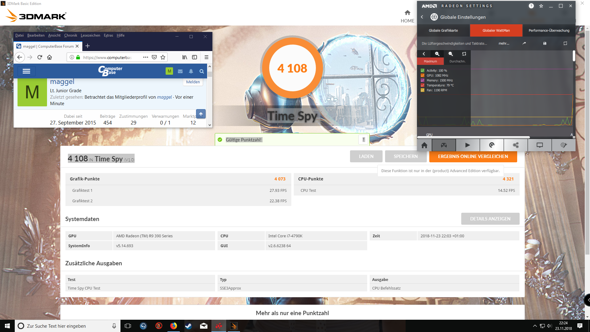

R9 390 PCS + mit
Accelero Xtreme IV Lüfter
1082 mhz core.
1500 mhz mem.
system:
i7 4790K ohne OC
16 GB DDR3
