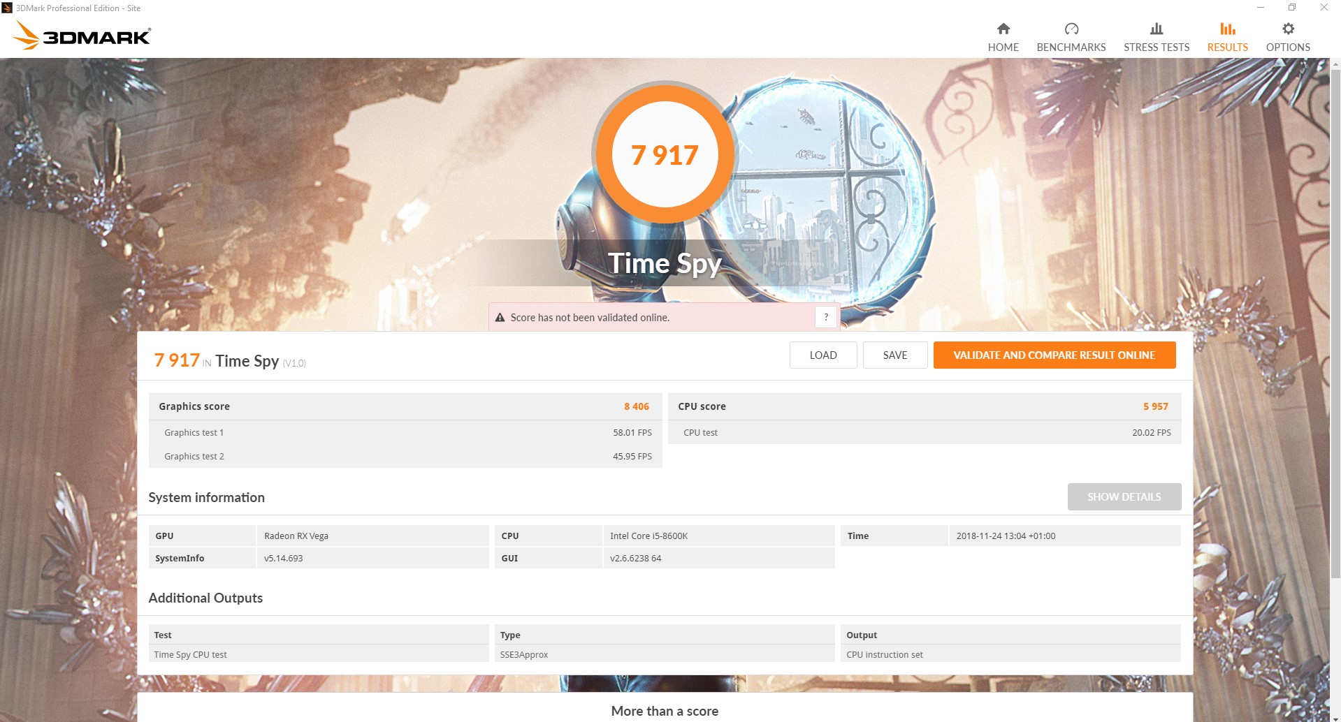

Hab auch gerade mal getestet,muss aber nochmal Hand anlegen.
System:
Sapphire Radeon RX Vega 64 Liquid Cooling,
1750Mhz GPU,HBM 1140Mhz,Score 8406
i5-8600K
2133Mhz Ram
Hab auch schon andere Benches gemacht mit 1190 HBM aber Firestrike ist da bissle speziell :freaky:

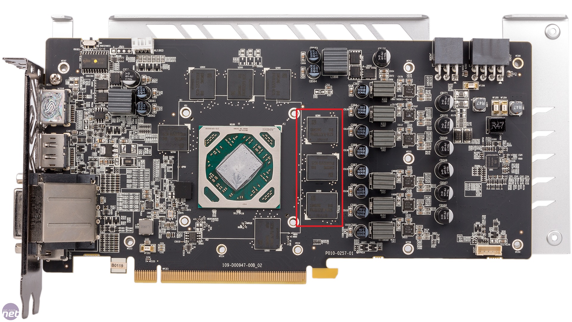

Die markierten Speicherchips sollten wärmer werden als die anderen. Du könntest probieren bessere Wärmeleitpads zu benutzen , vielleicht holt das noch was raus.

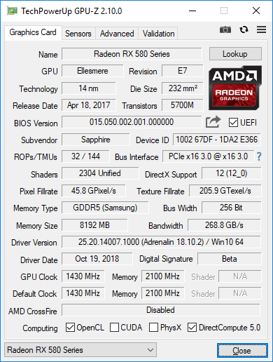

Ok, dann werde ich wahrscheinlich Pech mit der Karte haben. Hat es was zu bedeuten das bei Memory Type in GPU-Z GDDR5 (Samsung) steht? Dachte die Samsung Chips sind die besseren?
