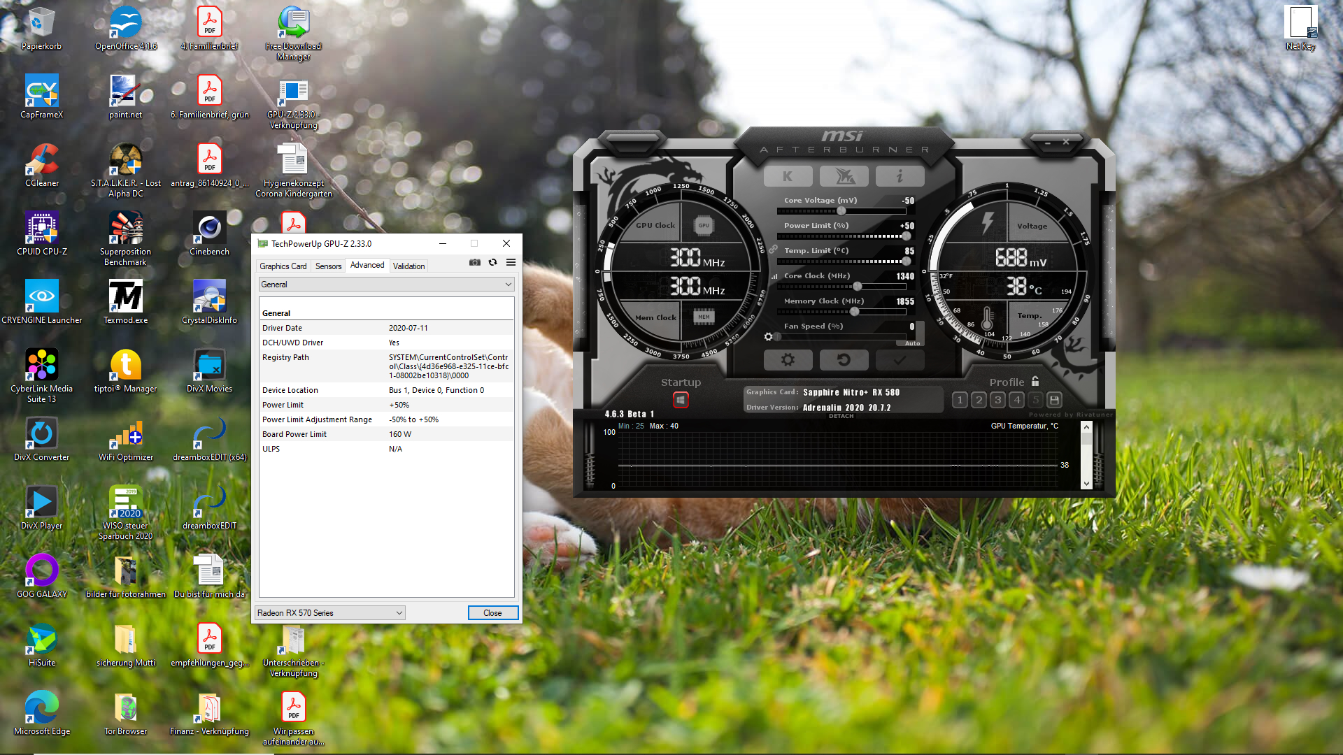

Wie komme ich im afterburner eig aufn powerlimit von +30?
Bei mir geht's nur bis +20??
Reaktionen: Mcr-King
@Benni82
Also kommt auf die Karte an was sie kann hier mal ein Bild mit Gpu-Z
Bei dir geht ja sogar +50
Jab ist ja auch eine Sapphire Nitro+ leider spackt das NT etwas ab sonst würde mehr beim VRAM gehen.
Probiere Mal das more power tool von Igor aus, damit solltest du dein PL anheben können mit einer 5700xt. Natürlich der vorsorgliche Disclaimer blablabla usw

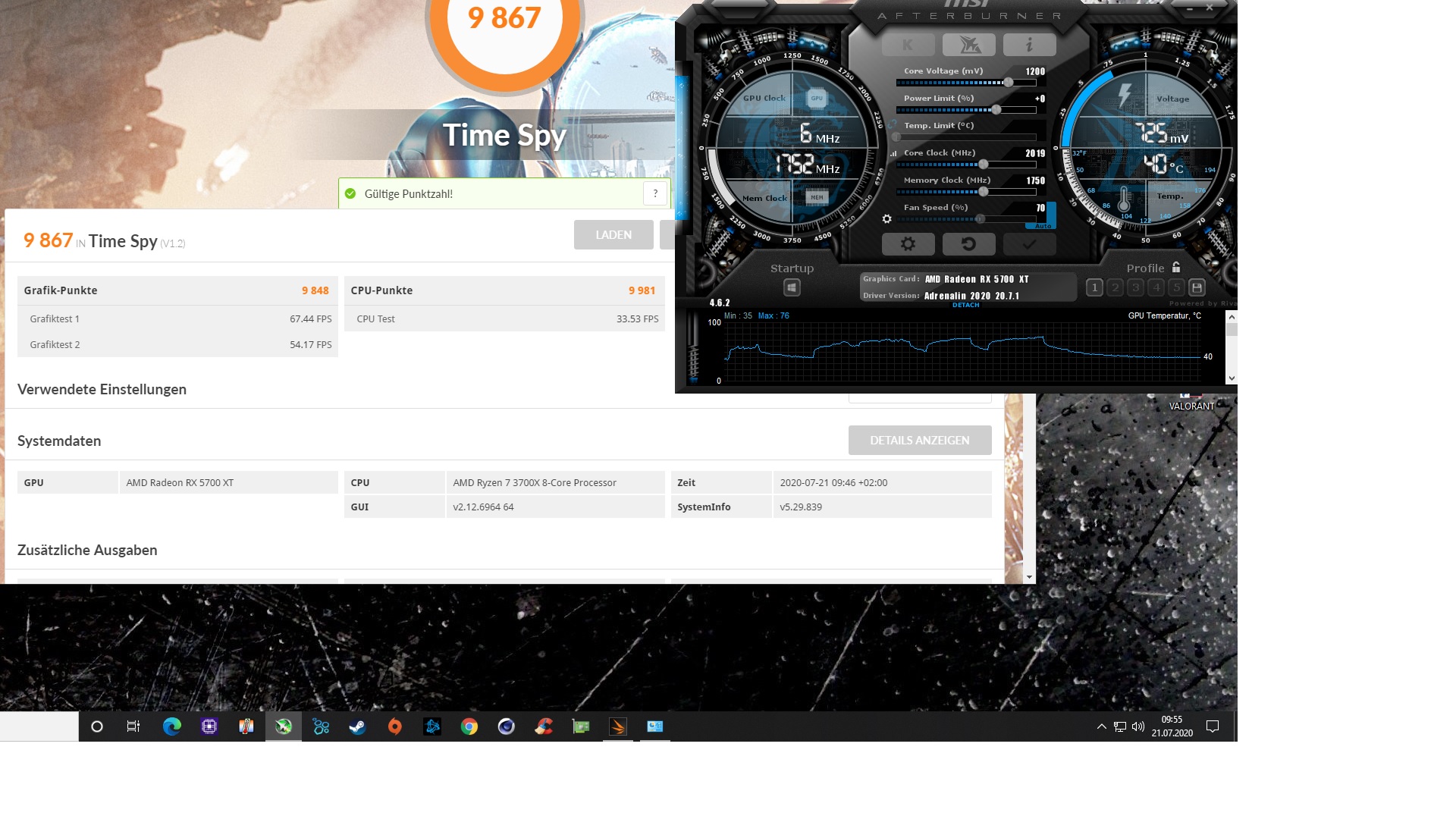

Mein Ziel war es die 10000 Punkte zu knacken.Hat nicht funktioniert :(
System:
RX5700XT
Ryzen 7 3700X
32GB Ram 3000er
Gigabyte X570 Aorus Elite
Okay VRAM hoch soweit geht und PT/ TT rauf soweit geht sollte helfen.
Komm ich mit dem Ergebnis mit in die Liste lieber Admin?:)
Reaktionen: KCX und Mcr-King
Keine Chance.
Core Clock ist mit 2050mhz und Memory Clock mit 1900MHz durchgelaufen und hatte weniger Punkte als mit dem letzten Ergebnis.
