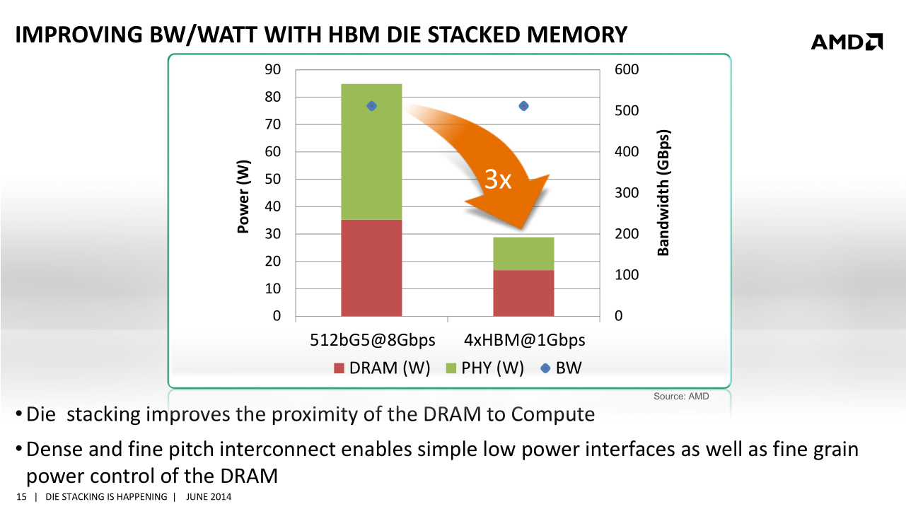

Verschiedene Karten zu vergleichen ist suboptimal, nehmen wir doch mal gleiche Karten:
285 mit 2 GB verbraucht bei 2 Monitoren im Idle 14,51W bei 3 Monitoren sind es 41,07W. GPU Takt und Spannung bleiben gleich. Nur der Ram lauft bei 3 Monitoren mit 1375MHz und nicht mit 150MHz.
Mehrverbrauch durch den RAM/Speicherinterface: 26,56W!
290 mit 4 GB verbraucht bei 2 Monitoren im Idle 21,06W bei 3 Monitoren sind es 55,46W. GPU Takt und Spannung bleiben gleich. Nur der Ram lauft bei 3 Monitoren mit 1250MHz und nicht mit 150MHz.
Mehrverbrauch durch den RAM/Speicherinterface: 34,4W!
Kleiner einstelliger Wattbereich sieht anders aus!
Verschon mich mit dem gesülze von multimonitor setups und verschiedenen taktraten ... juckt keinen und hat auch null bezug zu meiner aussage!
https://www.computerbase.de/artikel...aporx-r9-290x-oc-4gb-vs-8gb-test.2481/seite-4
4GB vs. 8GB
Leerlauf 68 zu 68 Watt
Last 417 zu 411 Watt (8GB sogar sparsamer, da ein paar Mhz weniger Takt!)
Das ist für mich im einstelligen Bereich! Andere Seiten kommen zu ähnlichem!
Die 4GB der 290X können also im Leben kein 100Watt fressen sonst müsste das 8GB Modell logischerweise 100Watt mehr ziehen, macht es aber nicht!
Es kommt nicht auf die Menge, sondern auf die Anbindung an.

modena.ch schrieb:
Mit 300W TDP, HBM Speicher (die mögliche Bandbreite ist krass) und dem Namen
"King of the hill" bleiben wohl nur noch wenig Fragen offen! :D
HBM Speicher spart ja nach Bestückung 50-100W gegenüber GDDR5. Man kann also wohl
mit einem Monsterchip rechnen. Deshalb wohl auch der Name.
Wohl eher 5 - 10Watt ;)
Ich habe vor einer Weile mit dem MR² CPU-Mark 1.21 Alpha rumgespielt (http://www.forum-3dcenter.org/vbulletin/showthread.php?t=559318).
Damit kann auch auch per OpenCL die GPU Leistung testen (bei mir 290@1120/1550). Jedoch hatte der Benchmark in einem GPU Durchlauf einen Bug und blieb hängen (nur der Benchmark). Währenddessen hatte ich die GPUz offen um die Taktraten und Auslastung zu loggen.
Ergebnis war:
GPU Takt 150mhz
Memory Takt 1550mhz
Auslastung 0%
Speicherverbrauch 300mb
Verbrauch 120W
512Bit GDDR5 Anbindung kann also durchaus 100W verbrauchen (Der Speicherchip selbst wird kaum 10-20W brauchen).
Ja.. siehe Map oben... der Speicher ist schnuppe.
AMD verwendet 2.5D Interposer Stacking
