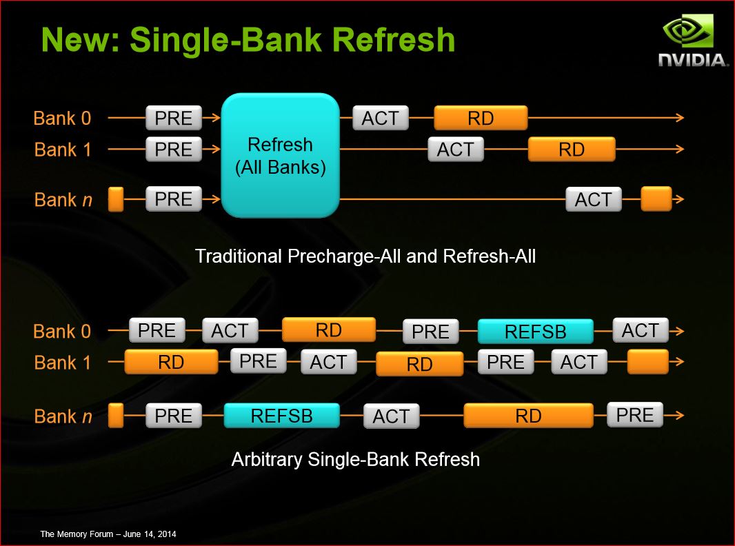

Seite 12
Memory controller responsible for ensuring all banks get enough refreshes each refresh period
Damit wäre doch deulich geklärt was der memory controller mit dem SBR zu tun hat.
Auf Seite 13 ist sehr schön grafisch dargestellt welche Auswirkungen dies hat für Daten und deren Durchsatz
hbm_sbr-jpg.494491
Auf Seite 15 steht auch, dass der Speichercontroller Temperaturdaten aus dem HBM Speicher erhält und entsprechend den Takt anpassen kann um TDP-Budgets einzuhalten.
