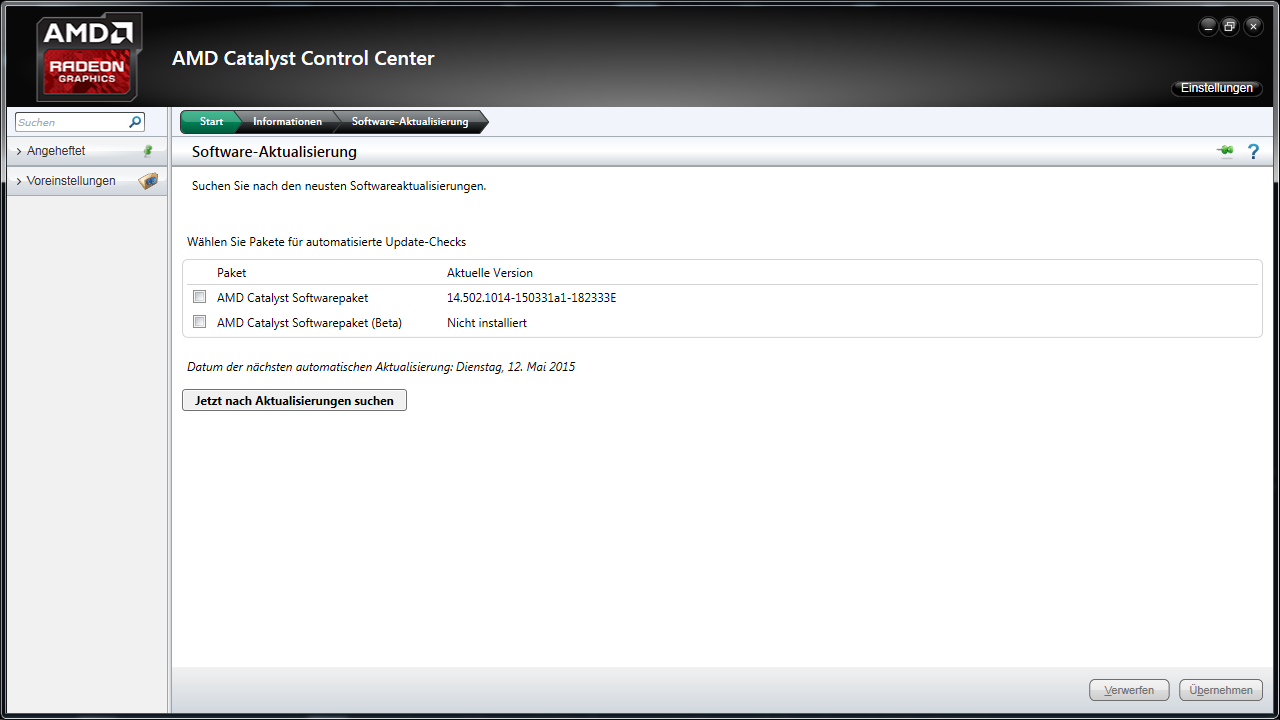

Ich habe nun schon mehrmals vergeblich versucht den neusten Beta Treiber von Amd (V.15.4) zu installieren, der für GTA 5 Optimiert sein soll. Im CCC wird mir jedoch angezeigt, das lediglich der normale Treiber (14.5) installiert sei.
Kann mir vielleicht jemand sagen warum dies nicht funktioniert?
Unter Prgramme und Funktionen in der Systemsteuerung taucht auch nirgends ein Treiber von Amd auf, sodass ich diesen mal deinstallieren könnte.
So sieht es bei mir im CCC aus :

aber den aktuellsten Beta Treiber kannst du ohne Fehlermeldung installieren? nur wird dieser dir nach der Installation nicht angezeigt?

Lade dir selber von der AMD Seite das aktuelle Installationpaket runter, starte die EXE und wähle die benutzerdefinierte Installation zur Kontrolle, was deinstalliert oder installiert werden soll!
Mit diesem Catalyst Komplettpaketinstaller kannst du alle gewünschten Treiberkomponenten zur Bearbeitung auswählen!
Sollte nach der Neuinstallation immer noch die falsche Versionsnummer angezeigt werden, dann ist das meist nur ein Anzeigefehler, erst recht, wenn es bei der Installation keine Fehlermeldungen gab.
Bei der Lösung von vor einigen Tagen wurde eine Treiberbereinigung im Abgesicherten Modus empfohlen!
Der neu geladene Treiber sollte dann im Abgesicherten oder ganz normal unter Windows installiert werden (weiß es nicht mehr). Danach stimmte auch die Versionsnummer.

Nach der Installation stand im Installationsfenster, dass während der Installation Warnungen o.ä. aufgetreten wären (habe den exakten Wortlaut nicht mehr im Kopf) und im Log, dass der nun installierte treiber Version 14.5 sei.
Der CCC sieht nun jedoch anders aus als vorher und dort wird behauptet es sei Version 15.4beta, also gehe ich mal davon aus das es Funktioniert hat.
