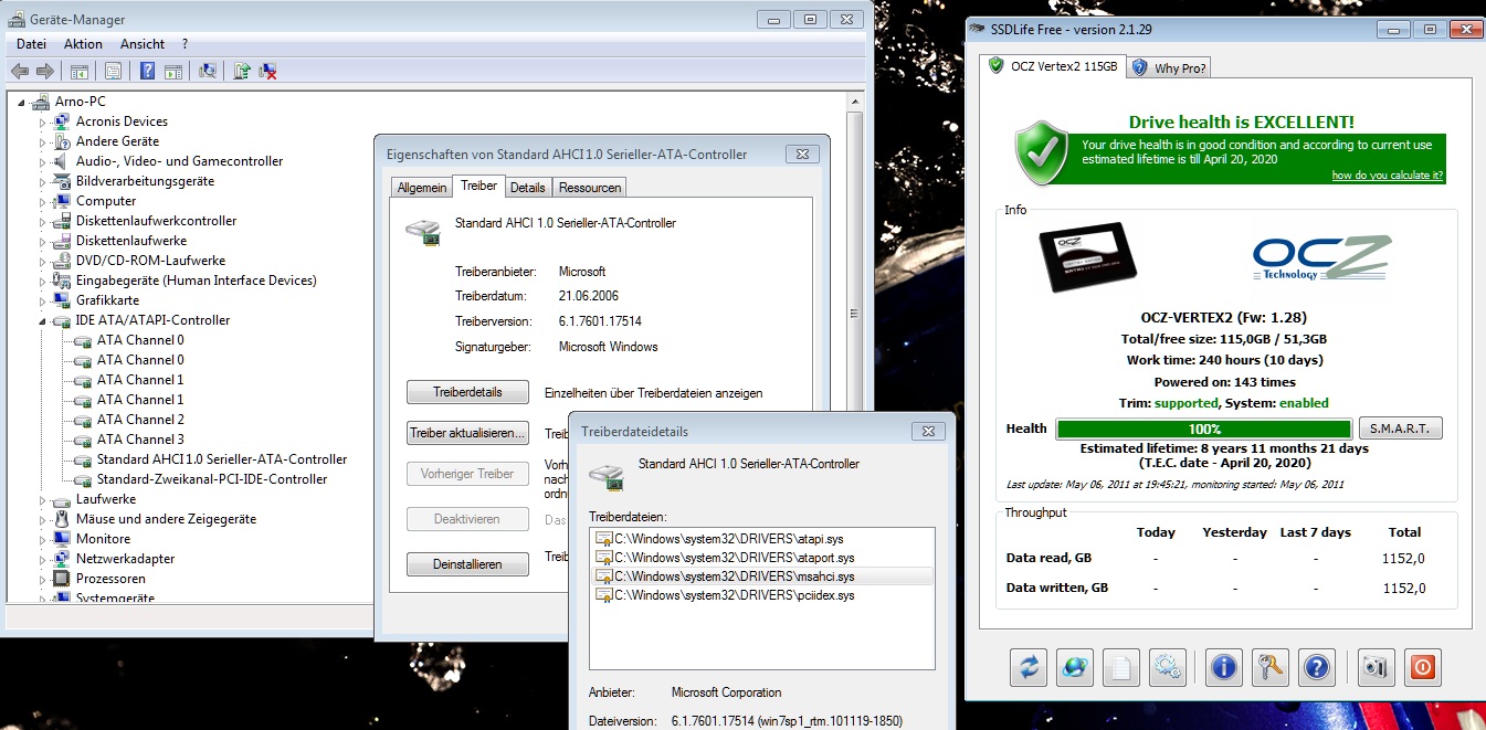

Hallo
Ich habe es so wie beschrieben ausprobiert.
Trim funktioniert und ds mit der alten SB600 :-)
Gruß
So Marc
hier mein Screenshot
