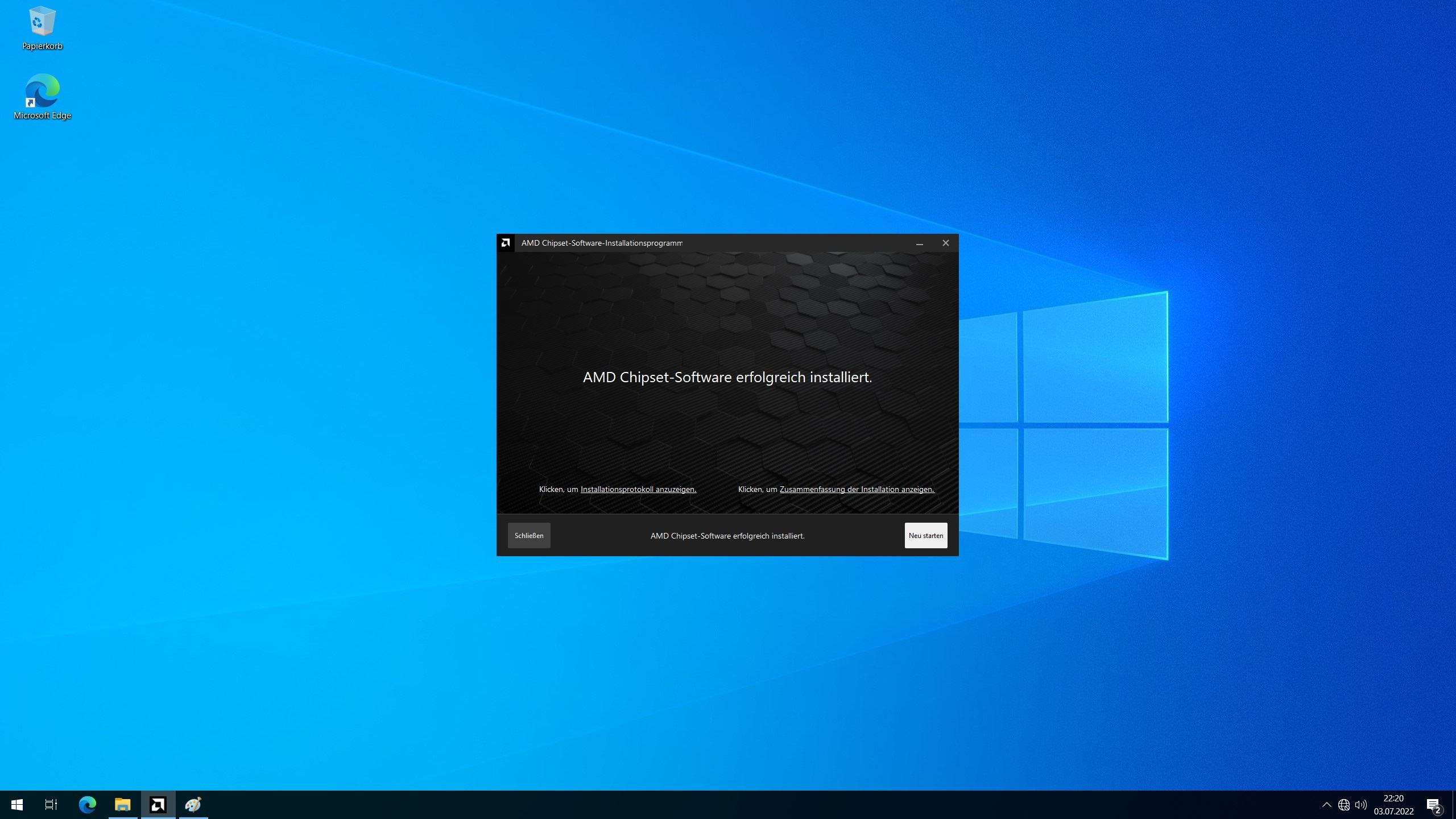

ich betreibe daheim zwei AMD-Systeme:
1. Asus ROG Strix B550-E Gaming + 5950X + Windows 10 Pro 21H2
2. Deskmini X300 mit Ryzen 5700G + Windows 10 Pro 21H2

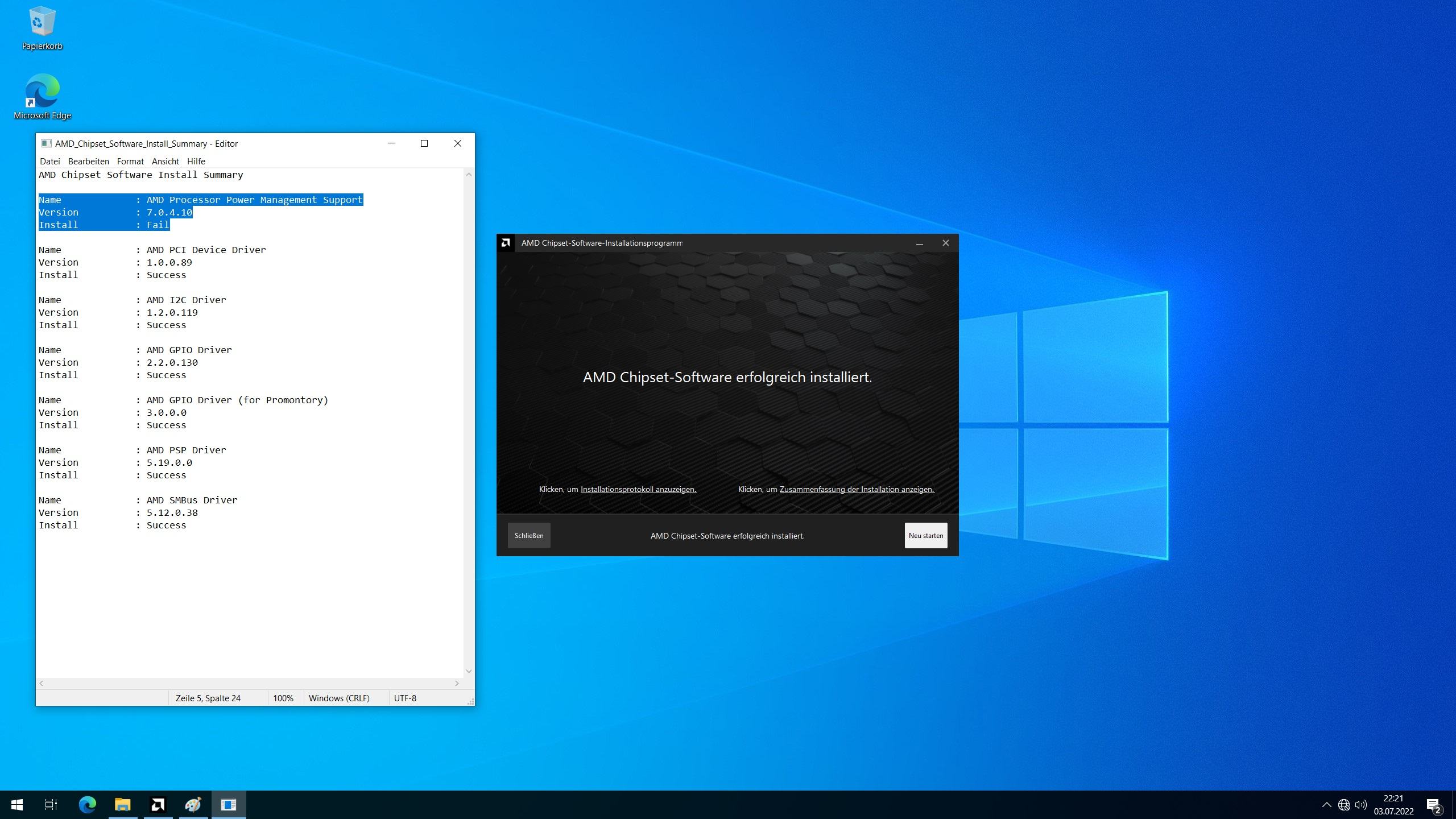

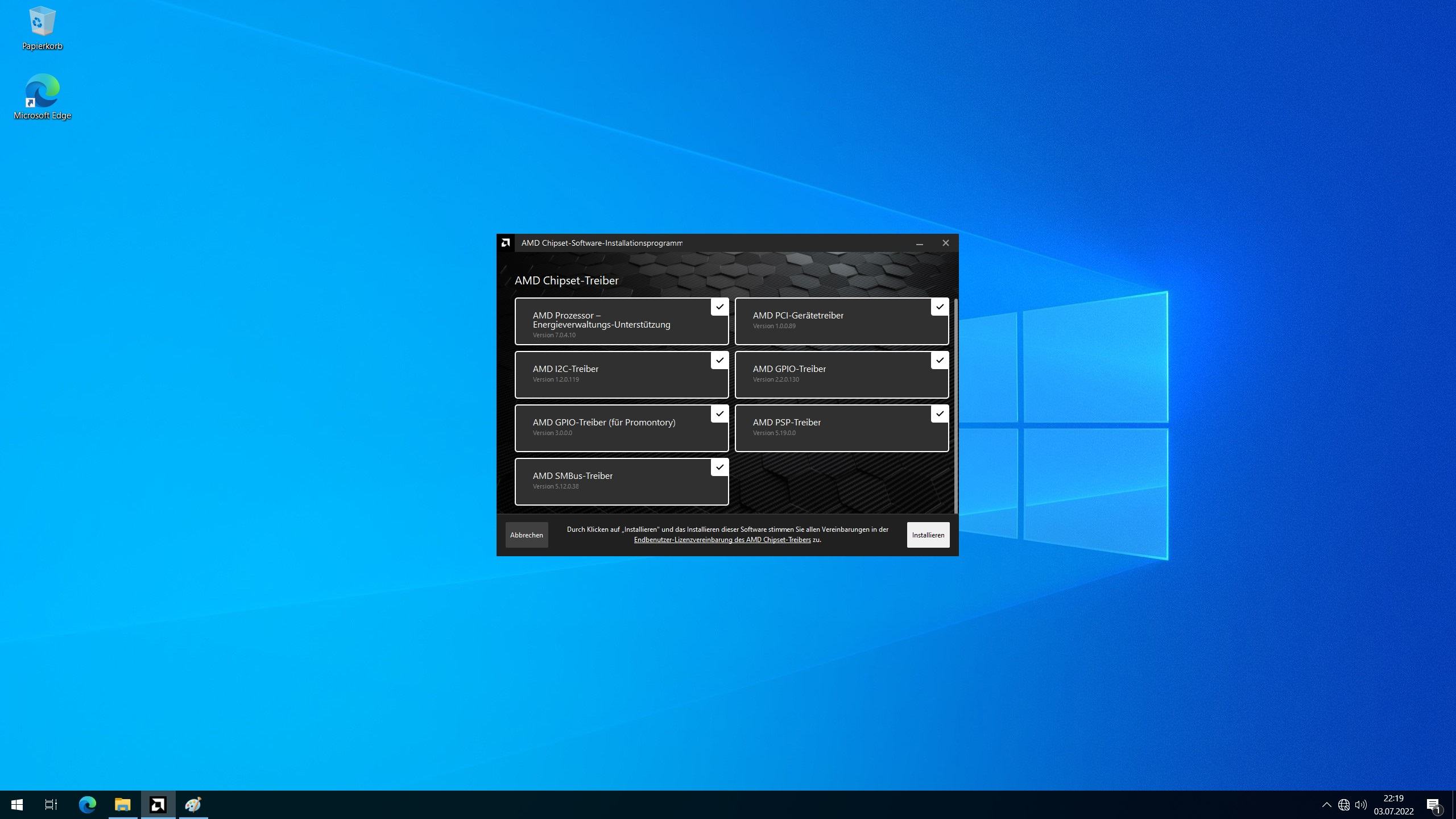

Meine Frage bezieht sich auf die fehlschlagende AMD Chipsatztreiber - konkret geht es um den "AMD Processor Power Management Support" --> siehe dazu die Screenshots anbei.
Der Teil "AMD Processor Power Management Support" wird bei der Installation automatisch ausgewählt --> der Installer bestätigt am Ende "ok" --> mit Blick in´s LogFile sieht man aber, dass genannter Treiber "Install fail" eingetragen ist
Ich habe dazu einige Beiträge in diversen Foren gelesen, Beispiel: https://www.computerbase.de/forum/t...anagement-support-install-fail.2091367/page-2
Mit der allgemeinen Aussage "wird bei Ryzen 5000 nicht mehr benötigt" möchte ich mich allerdings nicht zufrieden geben, denn auch der aktuelle AMD Installer schlägt die Installation auf entsprechenden Systemen per default vor. Wenn AMD der Meinung ist es nicht zu benötigen, dann würde es bei der Installation auch nicht angeboten oder zumindest ausgegraut sein. So zumindest die Erwartung.
Mir geht es vor allem um die Frage warum die Installation am Ende "ok" meldet, obwohl das LogFile mit "failed" genau das Gegenteil behauptet.
Ich habe es auf beiden Systemen (beide frisch mit ISO installiert + keine Windows Updates) probiert - gleiches Ergebnis.
In den Foren gibt es auch Ryzen 5000 Systeme bei denen es laut LOG direkt einwandfrei installiert wird. Andere können es manuell über Änderung der Dateipfade (mit LOG ok) durchführen - die pauschale Aussage "für Ryzen 5000 nicht" kann so also nicht stimmen.
Windows jeweils neu installiert via ISO (frisch erstellt über Media Creation Tool). Keine Internetanbindung = keine Treiber über Windows Update
Danke schonmal!

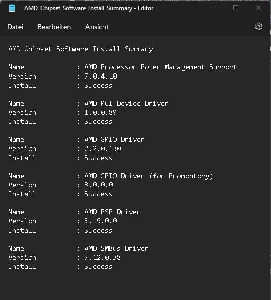

Bei meinem B450-Board & Ryzen 5 3600 steht im Install Summary nach Installation des 4.06 an #1 der "AMD Ryzen Power Plan - Version 7.0.4.10 - Success" - kein "AMD Processor Power Management Support". Das könnte also etwas anderes sein.
Schon mal in's Install.log reingesehen? Das ist etwas ausführlicher (> 2 MB).

Bei mir, R7 5800X / MSI B550 UNIFY-X, sieht das so aus.
Ich hatte aber eine kleine Unregelmäßigkeit festgestellt.
Wenn ich bei einem neu installiertem System den Chipsatztreiber von MSI nehme und direkt installiere, der kommt nach Windows immer als erstes, dann habe ich manchmal Probleme.
Installiere ich den von AMD läuft die Installation direkt ohne Probleme durch.

Ich habe mal das erweiterte Logfile der Installation angesehen. Dort wird das genannte Element mehrmals genannt, am Ende mit der Info, dass Windows Installer das schon installiert hätte. Eine klare Fehlermeldung ist nicht zu finden.
Insofern bleibt die Frage warum der Installer im letzten Fenster am Ende „ok“ zeigt aber sich dann Installationsübersicht mit „Failed“ und das erweiterte Logfile nicht einig sind.
Könntest du dein Logfile hier mal zur Verfügung stellen?
Meinst du das unter #14 gepostete?
Oder welches, habe das komplette Logfile mit 7zip gepackt und hochgeladen.
