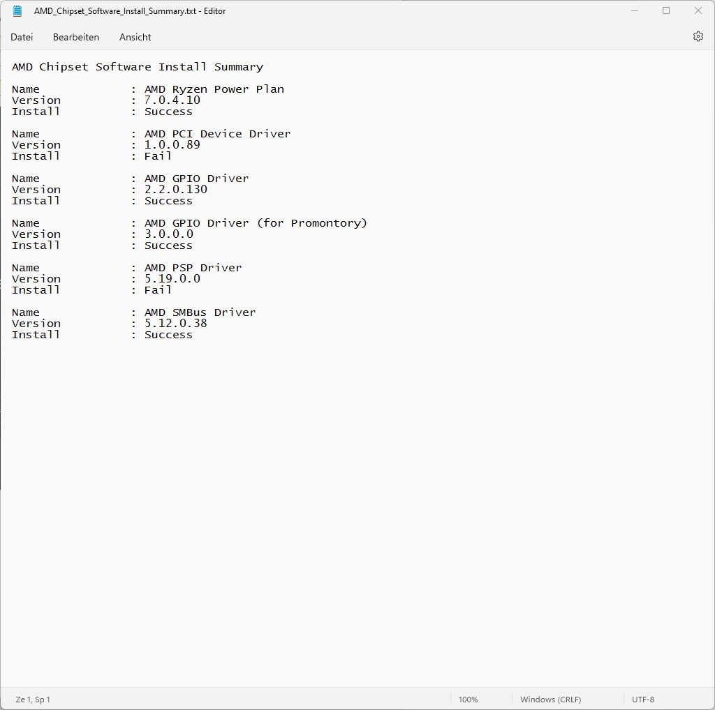

AMD Chipset Software - Prozessor Power Management Support - Install = FAIL

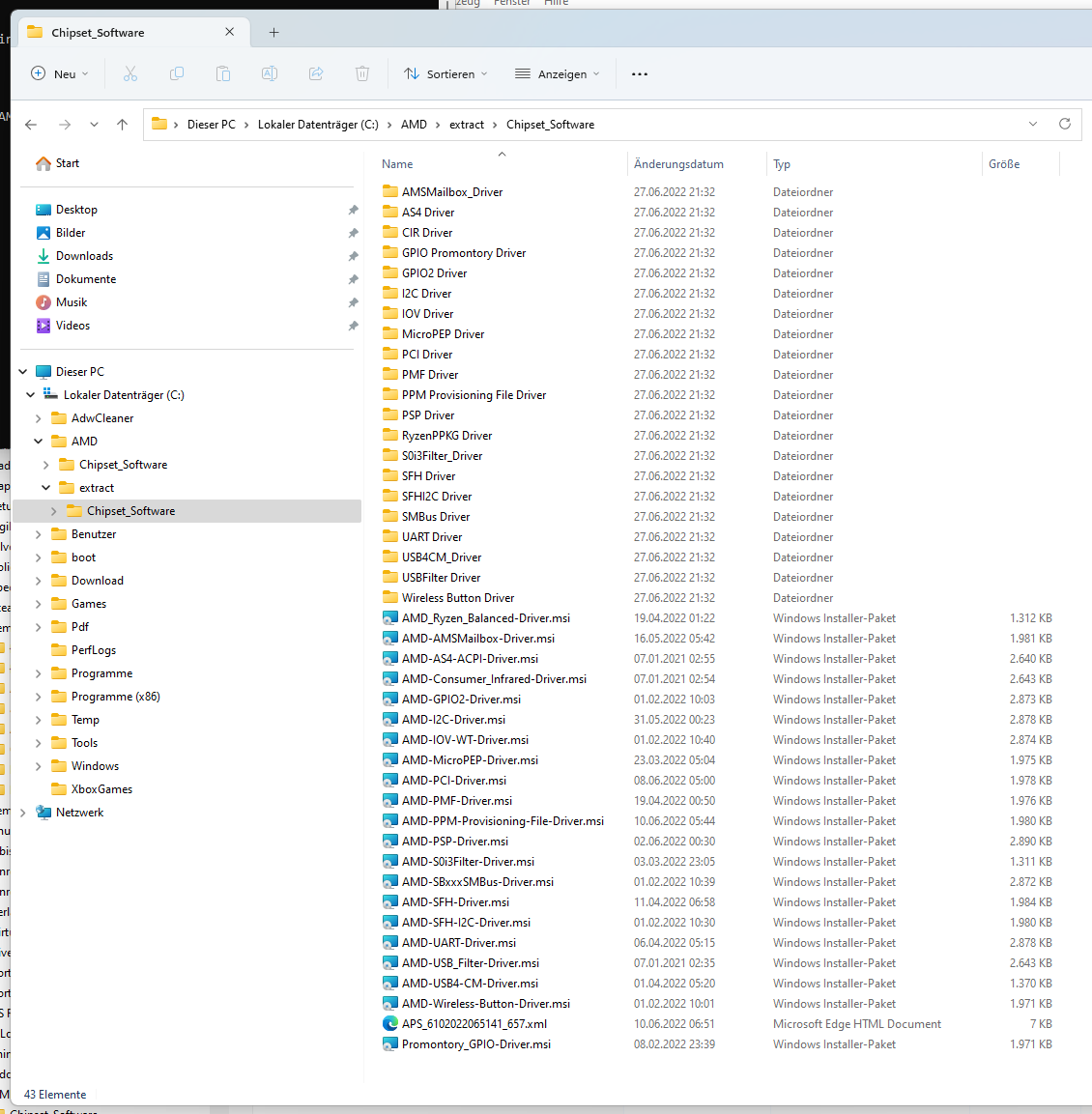

Er stolpert halt über Bugs im Installer. Greifen wir händisch ein, und bringen Ordnung in die Verzeichnisstruktur installiert er ja alles ohne Probleme. Es geht also.
Extrahier dir mal "AMD_Chipset_Drivers.msi" aus "\AppData\Roaming\AMD\Chipset_Software".
Und verfrachte die Treiber alle nach C:\AMD\Chipset_Software\Binaries.
Die "...chipset_software.exe" danach einfach nochmal ausführen.
Habe das alles noch einmal probiert, in dem ich sämtliche mitlaufenden Tools deaktiviert habe.
Dann wurden nach einer (MSI) Extraktion die jeweiligen AMD Treiber einzeln installiert, es bleibt aber natürlich weiterhin beim Power Plan @ FAIL.
Allerdings habe ich mich etwas zu der Sache schlauer gemacht...
AMD schreibt dazu nämlich in deren Forum: "The power plan is not required for Ryzen 5000 series processors."
Also ist es offiziell, das ab "Ryzen 5000" dieses "Prozessor Power Management Support" definitiv nicht mit installiert wird, und dann um die User zu verwirren einfach als FAIL angezeigt wird.

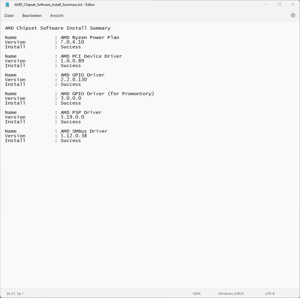

Ok, also erstmal hast Du deine CPU im Startpost falsch benannt. Zweitens, bei mir wurde nach einem zweiten Durchlauf "Success" vermeldet... Was bedeutet das? Keine Ahnung, einen eigenen Powerplan gibt es auch bei mir nicht.
AMD Chipset Software Install Summary
Name : AMD Processor Power Management Support
Version : 7.0.4.10
Install : Success
Name : AMD PCI Device Driver
Version : 1.0.0.89
Install : Success
Name : AMD GPIO Driver
Version : 2.2.0.130
Install : Success
Name : AMD GPIO Driver (for Promontory)
Version : 3.0.0.0
Install : Success
Name : AMD PSP Driver
Version : 5.19.0.0
Install : Success
Name : AMD SMBus Driver
Version : 5.12.0.38
Install : Success

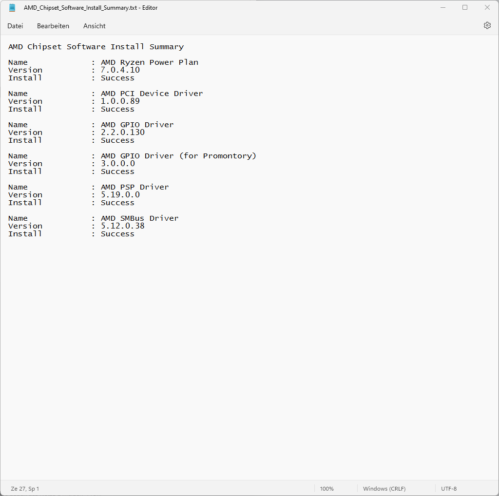

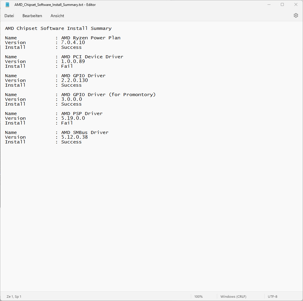

Also auf dem Laptop das selbe Bild bei mir. Das erste mal "fail", das zweite mal "success". Dieses mal hatte ich explizit zwischen den beiden Versuchen den AMD Ordner auf c: und alle temp Ordner gelöscht.
Ich gehe daher nach wie von davon aus, dass auch bei Ryzen5000 der besagte "Treiber" installierbar ist, aber der Installer rumbugt. Auch beim Ryzen 5800H gibt es, so wie zu erwarten, keine Ryzen-Powerplans, nur um das klarzustellen (und einige anscheinend zu verwirren).
