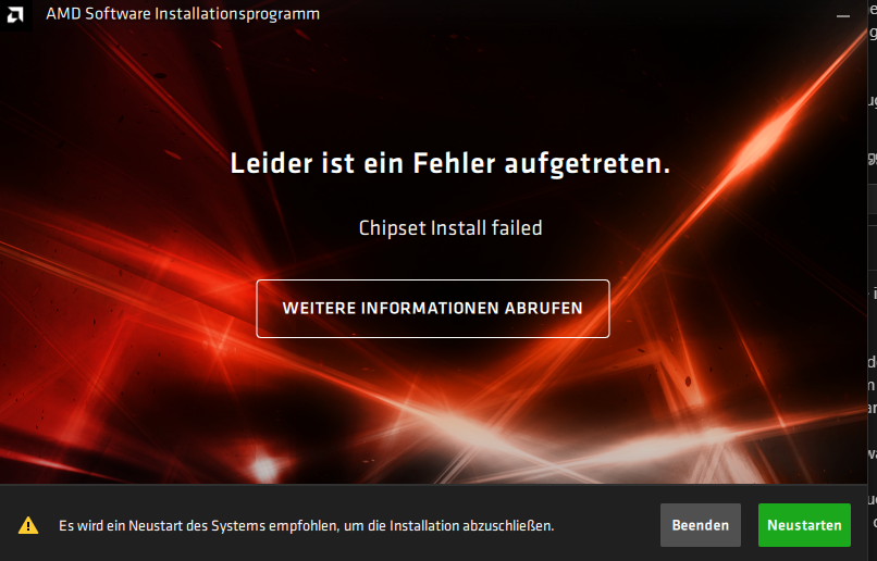

Zuerst kam es zu Problemen mit Gigabyte Treibern, dann zum bekannten Error 1603 und aktuell kann ich meine Chipset-Driver weder richtig installieren noch deinstallieren.
Mit dem AMD Support stehe ich seit 2 Wochen in Kontakt aber die Antworten sind bisher nicht mal ansatzweise hilfreich gewesen bzw. haben mein Input einfach völlig ignoriert und das Standardprozedere abgearbeitet, dass ich bereits min. 30x durchgeführt habe (keine Übertreibung).
Stand jetzt kann ich mit vielem hin und her vermutlich den GPU-Treiber richtig installieren, sprich sowohl 21.4.1 als auch 21.5.2 gehen über die jeweiligen Installer mit einigen Workarounds - sobald ich dann jedoch wieder einen dieser Installer zum "reparieren" nehme oder über die Radeon Software von 21.4.1 auf 21.5.2 updaten will bekomme ich den 1603 Error. Wenn ich die GPU-Treiber über DDU erst mal richtig entfernen will, führt das beim automatischen Neustart zu einem BSOD mit Driver state failure als Grund. Tatsächlich würde ich dieses Problem jedoch erst mal als zweitrangig betrachten, da möglicherweise fehlerhafte Chipset-Treiber dafür verantwortlich sind und mit etwas Arbeit die GPU Treiber grundsätzlich wohl funktionieren.

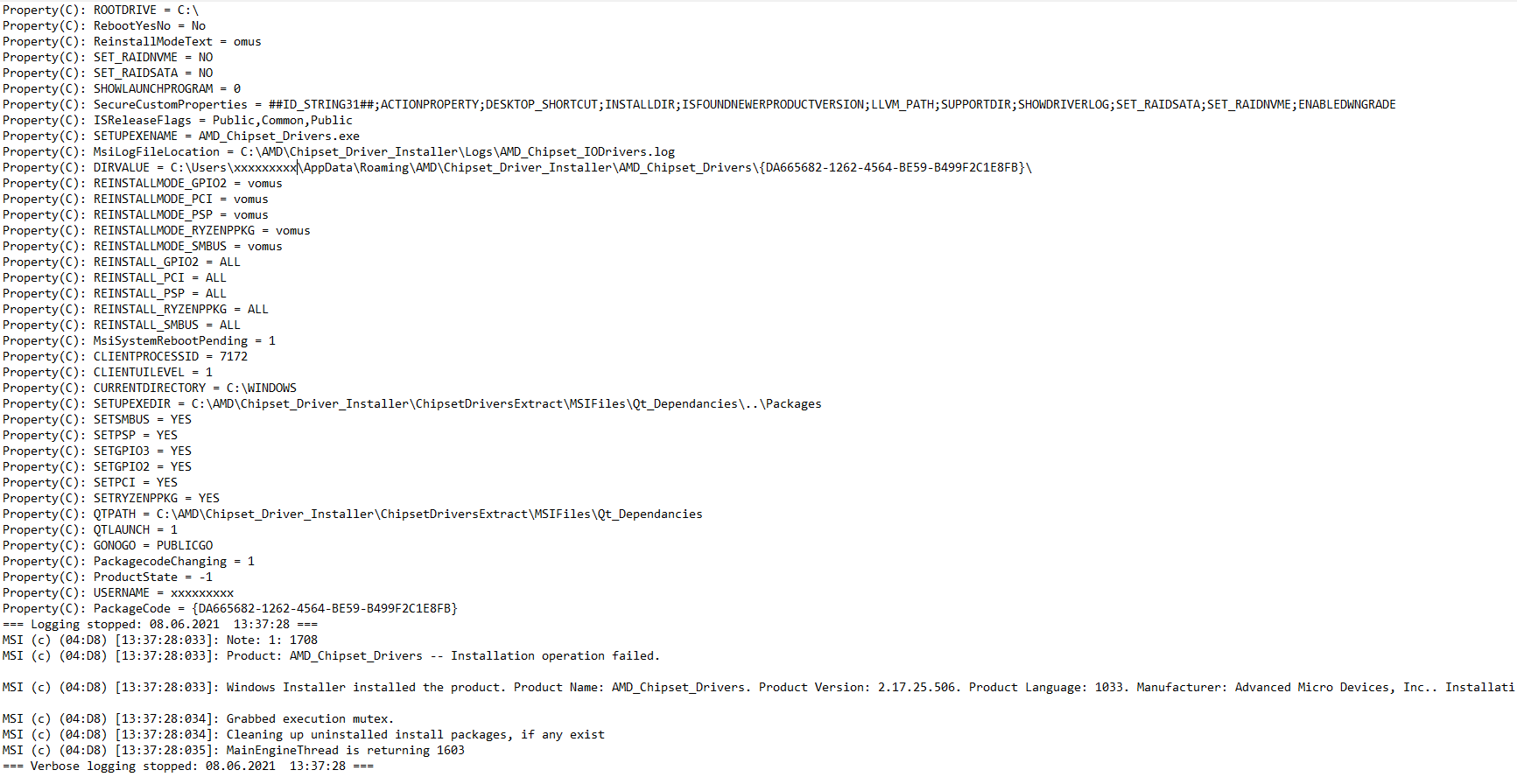

Mit dem Autodetect tool von AMD wird mir nämlich vor der GPU direkt angesagt, dass ich die Chipset-Driver installieren kann/soll. Dies führt jedoch zum Abbruch ohne einen Fehlercode, den Log dazu hänge ich an. Wenn ich dann den PC neu starte um Treiber zu deinstallieren, kann es auch schon mal dazu kommen, dass danach auch die Radeon Software mitsamt der GPU-Treiber weg sind.

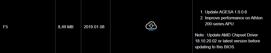

@ TriceO, auf der Gigabyte Seite sind "Voraussetzungen" für die jeweiligen BIOS Updates angegeben und das fängt schon bei F6 oder so mit Chipset-Treibern ver. X an, auf die ich eben leider nicht updaten kann. Da ist mir das Risiko zu groß mein BIOS zu zerschießen wenn ich es auf gut Glück probiere...

Update AMD Chipset Driver 18.50.16.01 or later version before updating to this BIOS
mag ja toll klingen aber was machen Leute die Windows frisch installieren bei einer höheren BIOS Version ?
Die Installieren halt auch später... ergo runter mit allen Treibern und dann neu anfangen.
Jetzt mal ganz langsam.
Man braucht für ein BIOS-Update keine Treiber zu aktualisieren, egal was Gigabyte sagt.

Zu den beiden AMD-Links: Beide Installationen funktionieren bei mir nicht, soll ich es grade mal probieren und dir die Logs einstellen?
Siehe Screenshot, deswegen dachte ich, das sei nötig...

Das einzige Problem ist nun, dass er nach der Installation trotzdem anmerkt, dass die Chipset-Treiber-Installation fehlgeschlagen ist, obwohl ich keine angestoßen habe. Log wird keiner angezeigt und der Link für "weitere Informationen" ist nicht hinterlegt...
