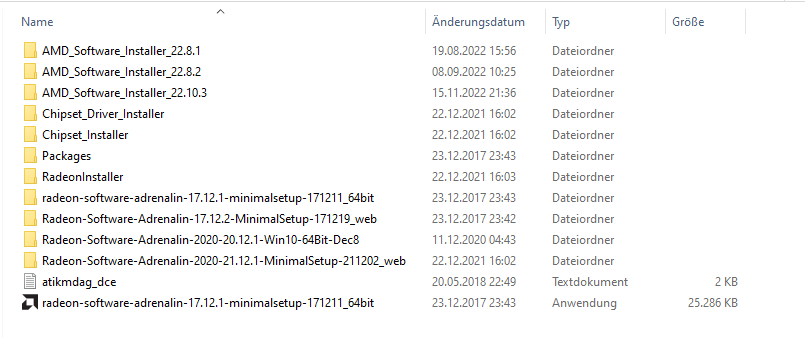

  • Dann wollte ich meinen GPU Treiber updaten. Hab auf der AMD Software den Treiber heruntergeladen wie ich sonst immer mache. Die Installation ist aber fehlgeschlagen (Error 1603). Danach ist unten rechts auf den Pfeil "ausgeblentete Symbole einblenden" Das AMD Icon verschwunden. Auch auf der Taskleiste und Desktop ist es weg. Unter Systemsteuerung > Programme und Features ist AMD Software noch gelistet aber die .exe ist in C: > AMD nicht mehr zu finden. D.h. ich kann AMD Software nicht mehr starten. Hab überall gesucht.

Falls es kein Hardwareproblem ist, möchte ich als nächstes die AMD Software komplett deinstallieren und den C: > AMD Ordner komplett löschen und danach alles neu installieren. Wenn das nicht hilft, versuche ich Solution 1 und 4 aus https://www.amd.com/en/support/kb/faq/gpu-kb1603.
