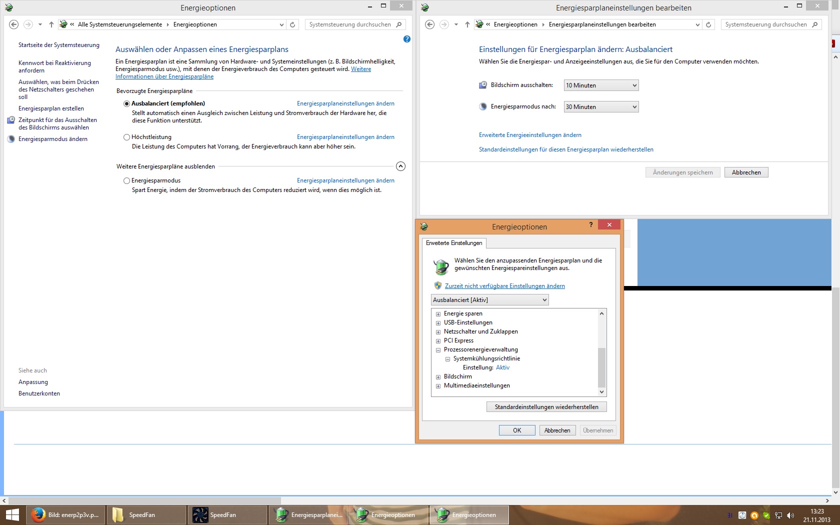

Wenn ich Cool n quiet auf enable oder auf auto stelle passiert gar nichts. Nutze Windows8 und hier sind die Energieoptionen auf "Ausbalanciert". Der Tipp von toudoku mit "minimaler Leistungszustand des Prozessors" bei erweiterten Optionen bringt mich nicht weiter, weil es eine solche Option bei meinem Win8 nicht gibt.

@skipjack: Oben schon mal auf "Zurzeit nicht verfügbare Einstellungen ändern" geklickt?
Abgesehen davon, ist der minimale Leistungszustand des Prozessors bei "Ausbalanciert" in der Regel schon auf 5%. Wenn dies nicht der Fall ist, hat man wohl beim Umrüsten irgendwas falsch gemacht.
In solchen Fällen könnte evtl. eine Deinstallation der Chipsatz- und CPU-Treiber/-Einträge im abgesicherten Modus im Geräte-Manager helfen.
Oder sfc /scannow als Admin in einer CMD [Windows X => Eingabeaufforderung (Administrator)] ausführen
Oder ein Inplace Upgrade oder ein komplettes Neuaufsetzen.
Und wenn es dann immer noch nicht besser wird, ist die CPU auch nicht richtig für das Board geeignet.

Ok hab alles ausprobiert: Treiber neu installiert, neueste Treiber runtergeladen und getestet. den sfc-scannow prozess laufen lassen. Die besagte Energieoption gibts bei mir einfach nicht, keine Ahnung warum.
Windows neu aufsetzen wird wahrscheinlich nichts neues bringen, da ich das vor kurzem gemacht habe, nachdem ich neue Hardware eingebaut hatte.
Ich glaube du hast mit deiner Vermutung recht, dass das Board einfach nicht richtig mit meiner CPU zurechtkommt, da ich ja auch die CPU runtertakten musste, damit mein System sie überhaupt erkennt.
Ich glaube da hilft nur ein neues Board, oder eben die manuelle Regelung des Lüfters

die Energieoption gibt es auch bei dir aufjedenfall^^
