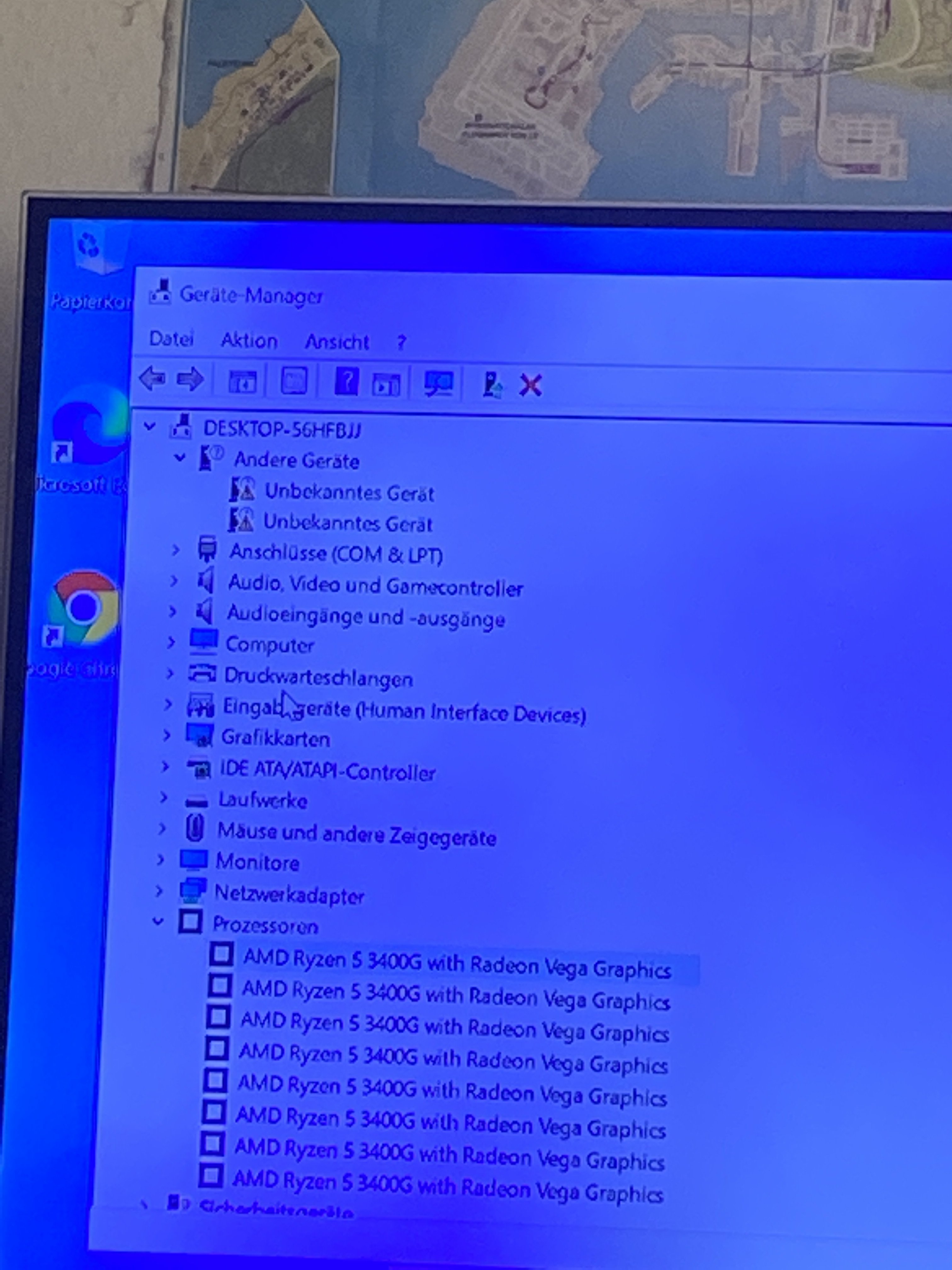

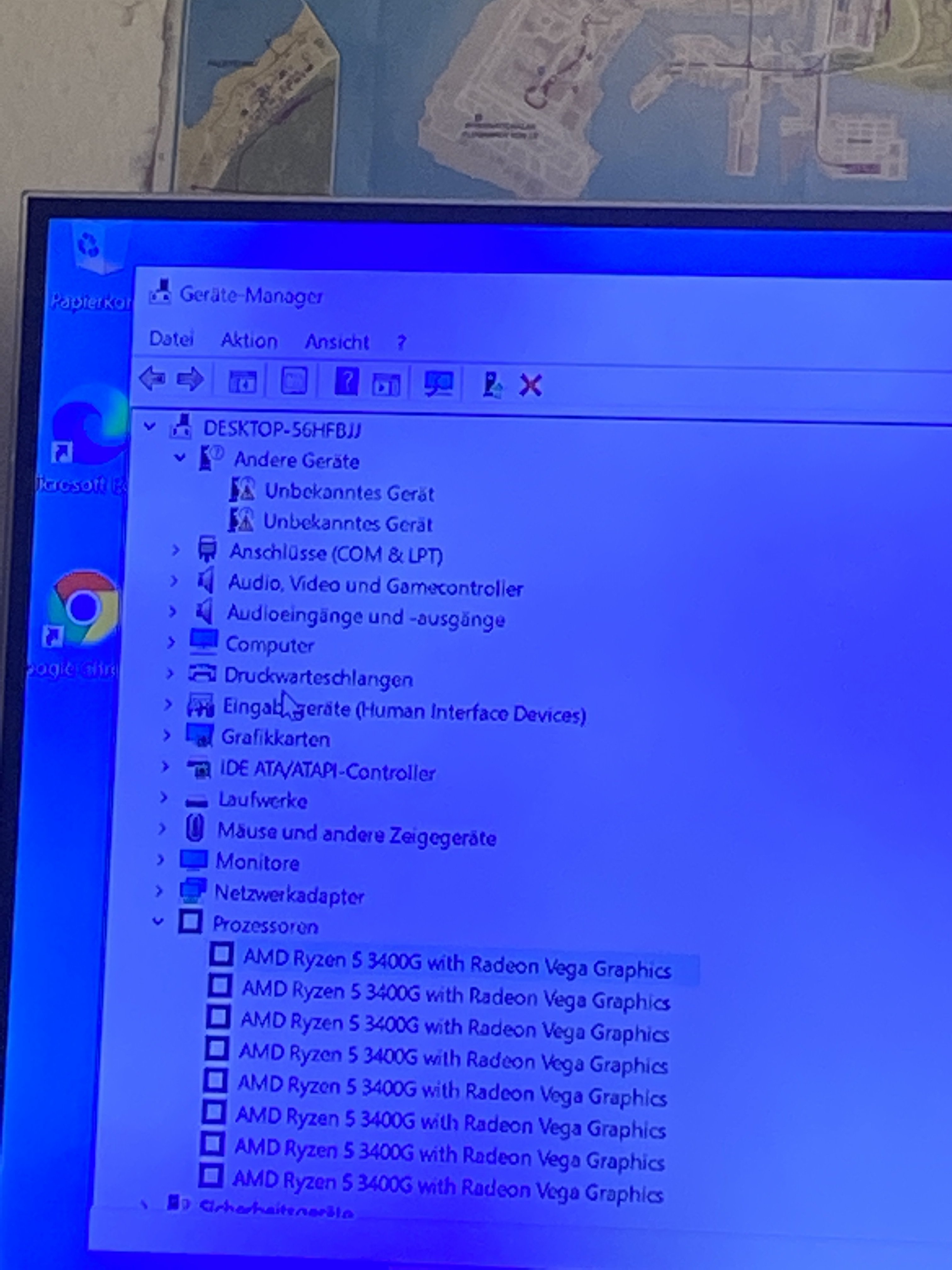

2. hey im internet steht das die cpu 64 bit ist, kann aber nur windows mit 32 bit laden und die amd Treiber sind für 64 bit, bin ratlos nix lässt sich richtig laden.

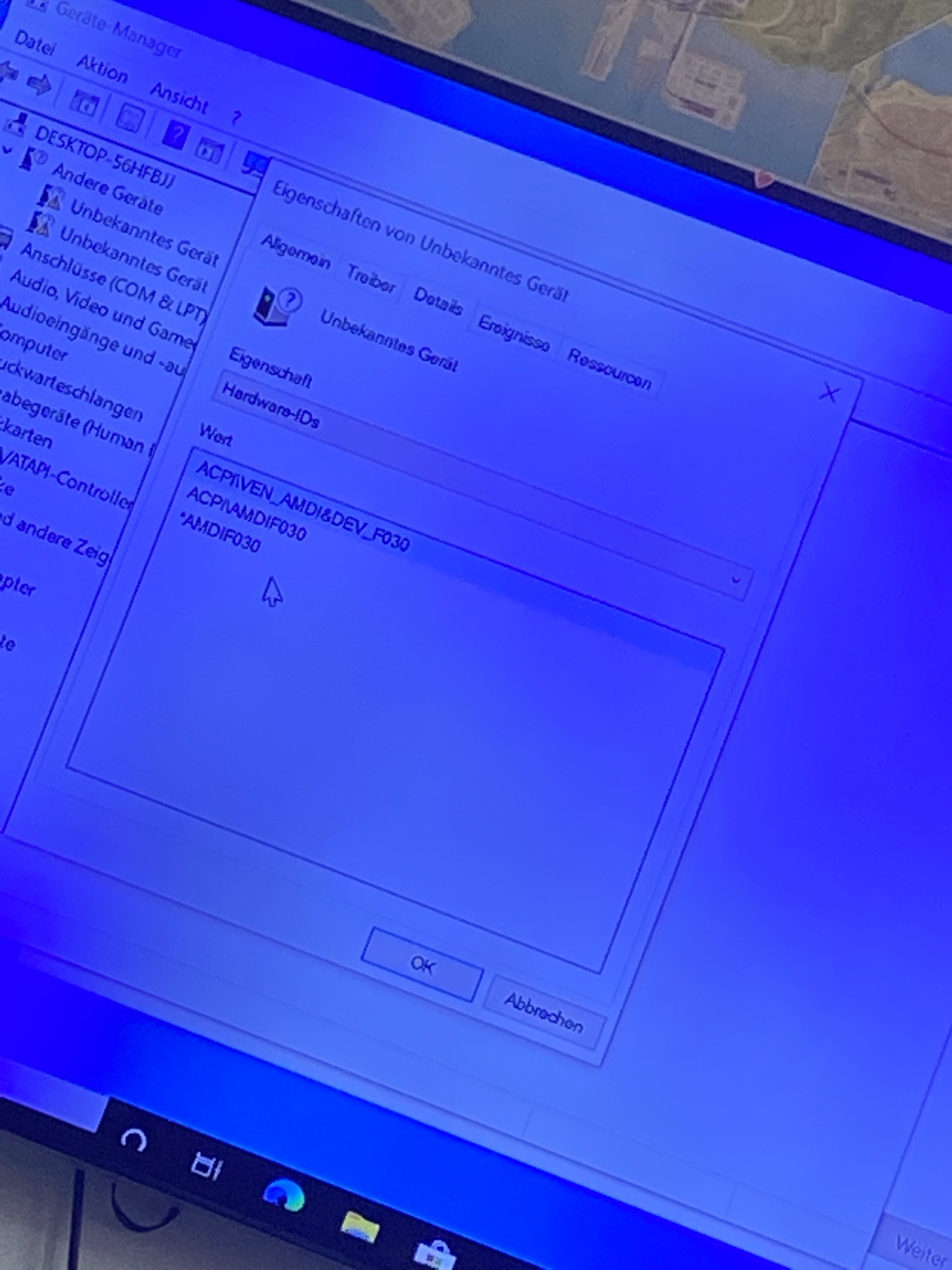

Zudem zeigt der pc im geräte manager zwei unbekannte geräte und habe keine Ahnung wie ich die herausfinde

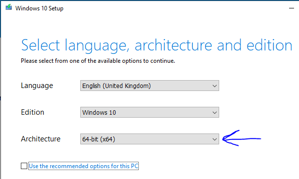

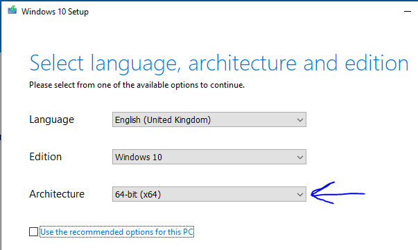

Hast du eine 64 oder 32 Bit Version von Windows installiert? Über das MCT solltest du auch eine 64 Bit laden können.

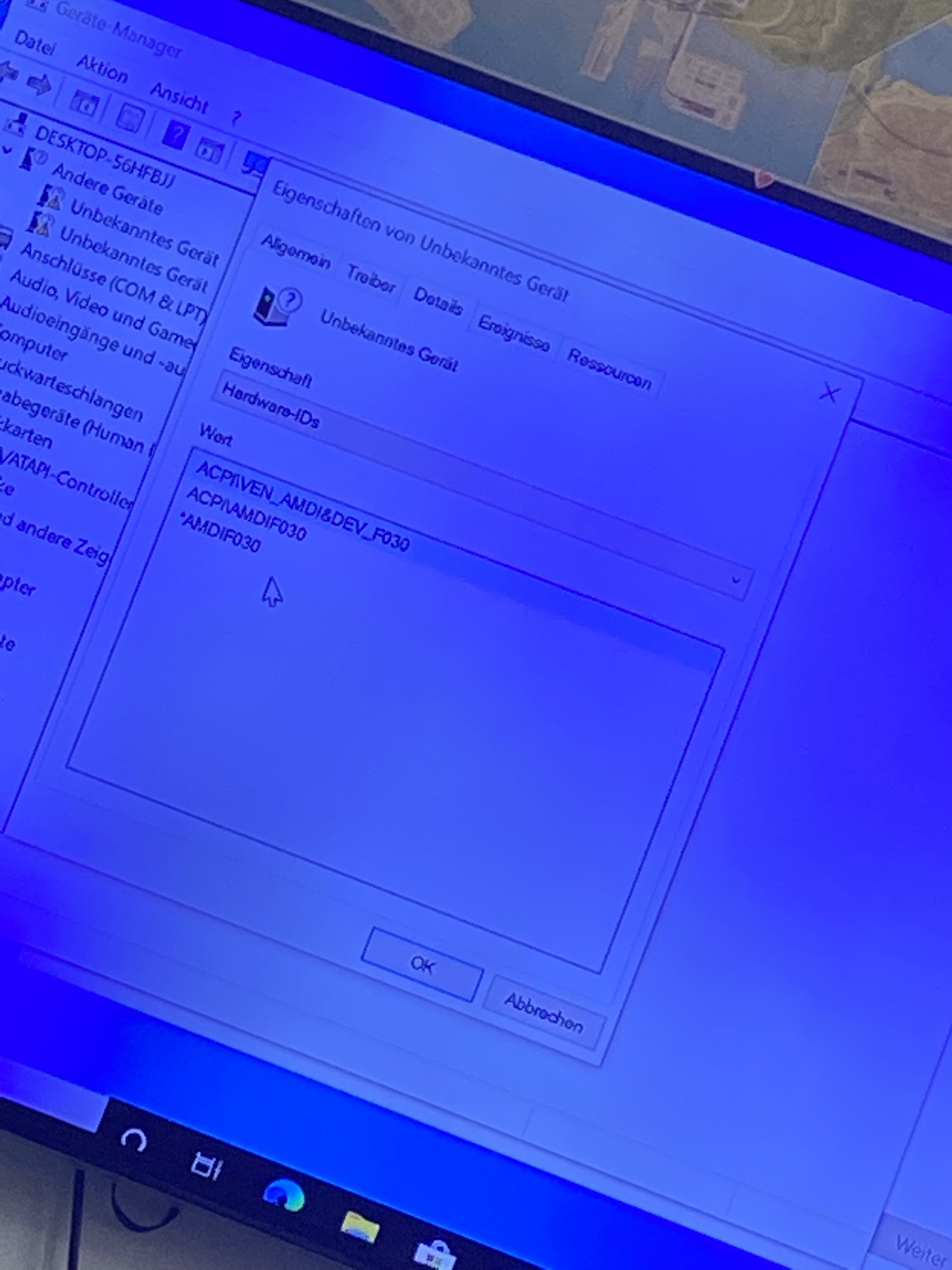

Rechtsklick auf das unbekannte Gerät -> Eigenschaften -> Details -> Hardware ID
nach der kannst du googlen und findet so die Treiber

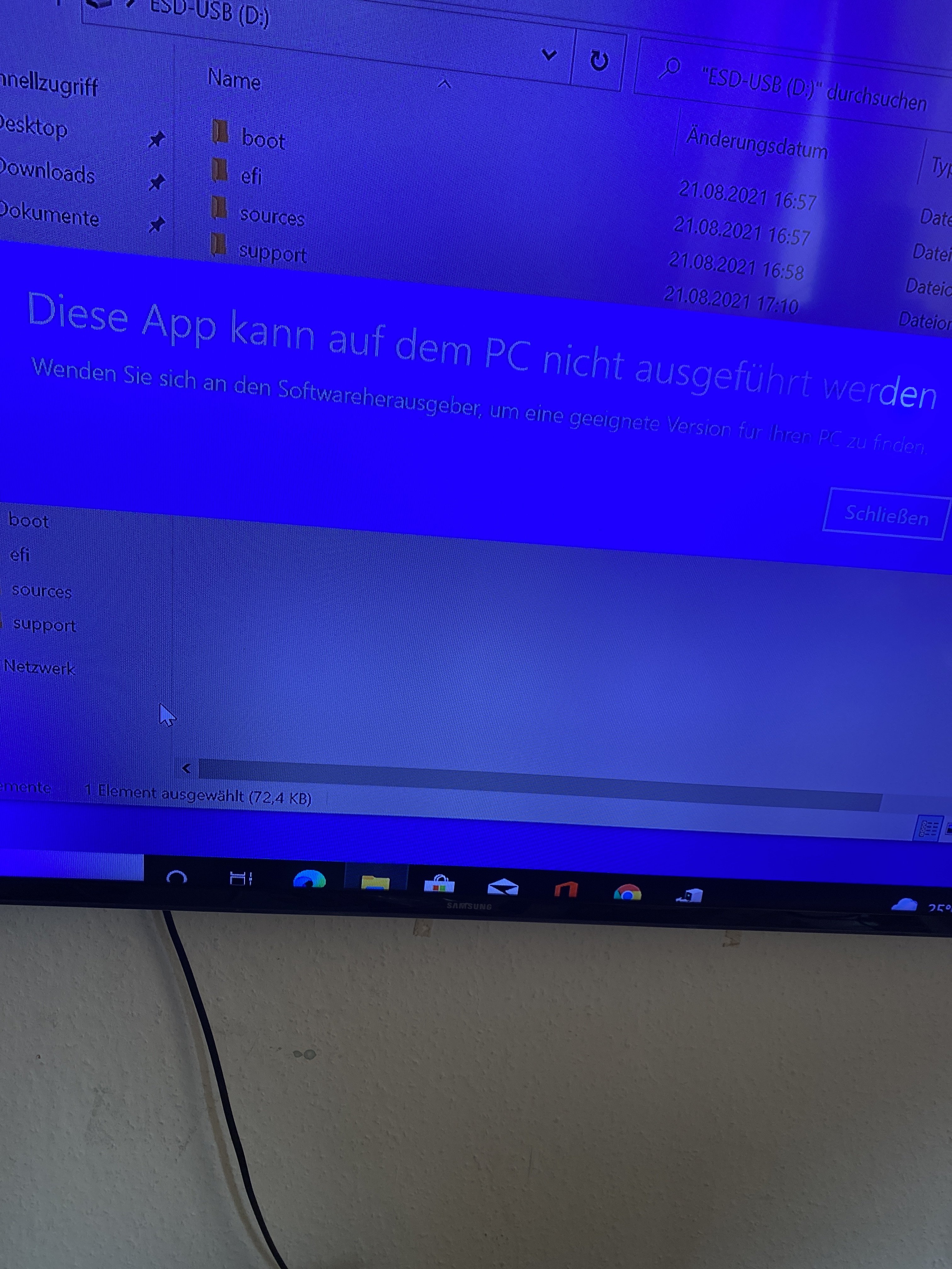

was passiert denn, wenn du ein Windows 10 x64 installieren willst?
Um Win 10 als 64 Bit Version zu installieren, brauchst du natürlich auch ein passendes Win 10 64 Bit Installationsmedium. Ob das nun eine (ggf. ältere) Variante auf DVD ist oder ein frisch erstellter USB Stick spielt da erst einmal keine Rolle.

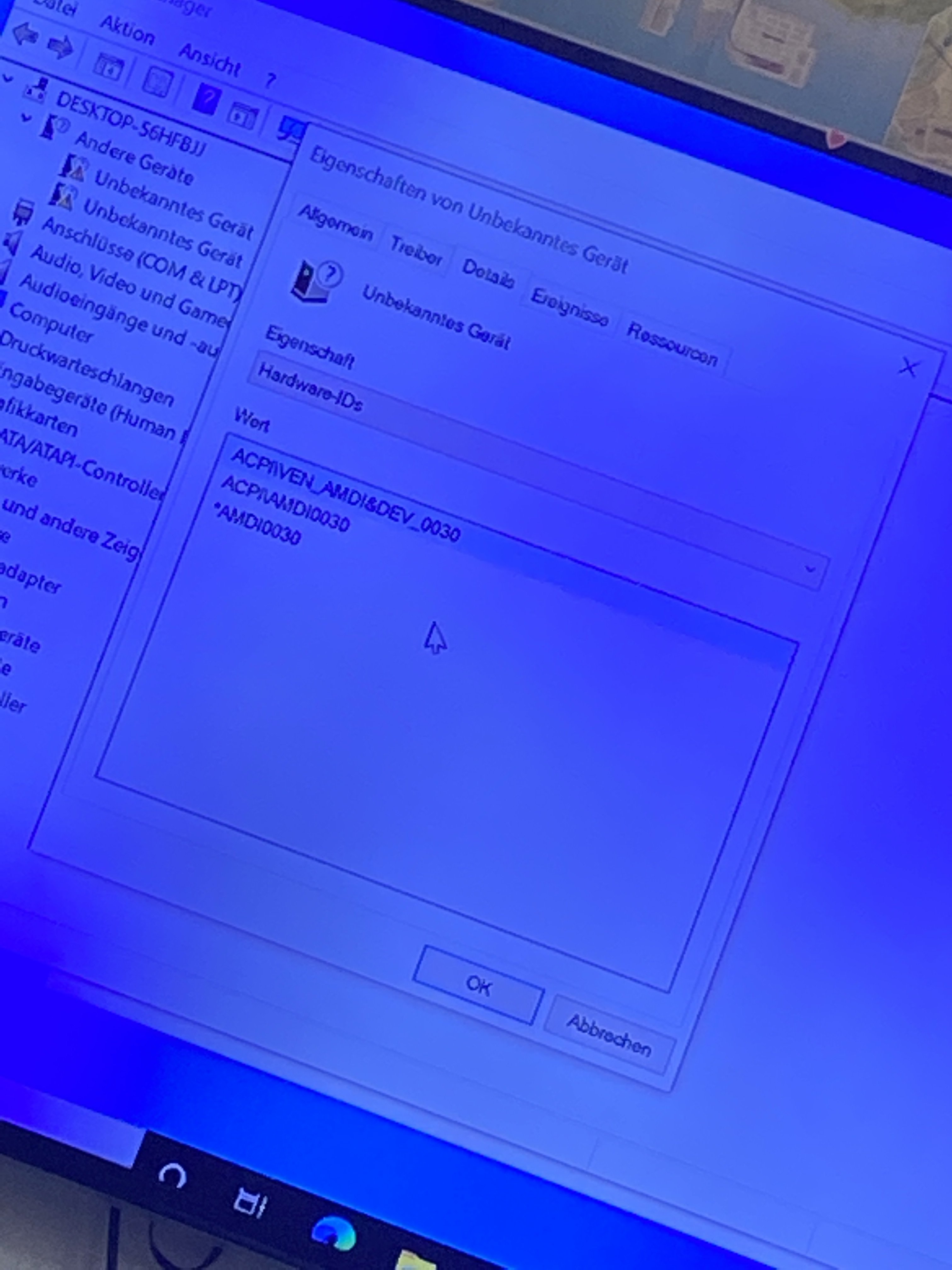

Welchen von den drei soll ich suchen?

Googlen kannst du nach allen drei Bezeichnungen, die führen alle zum Ziel.
Es fehlen die Treiber für die GPIO. Diese sollten beim Chipsatztreiber mit dabei sein:
https://www.amd.com/en/support/chipsets/amd-socket-am4/b450 (nur für 64 Bit Windows)

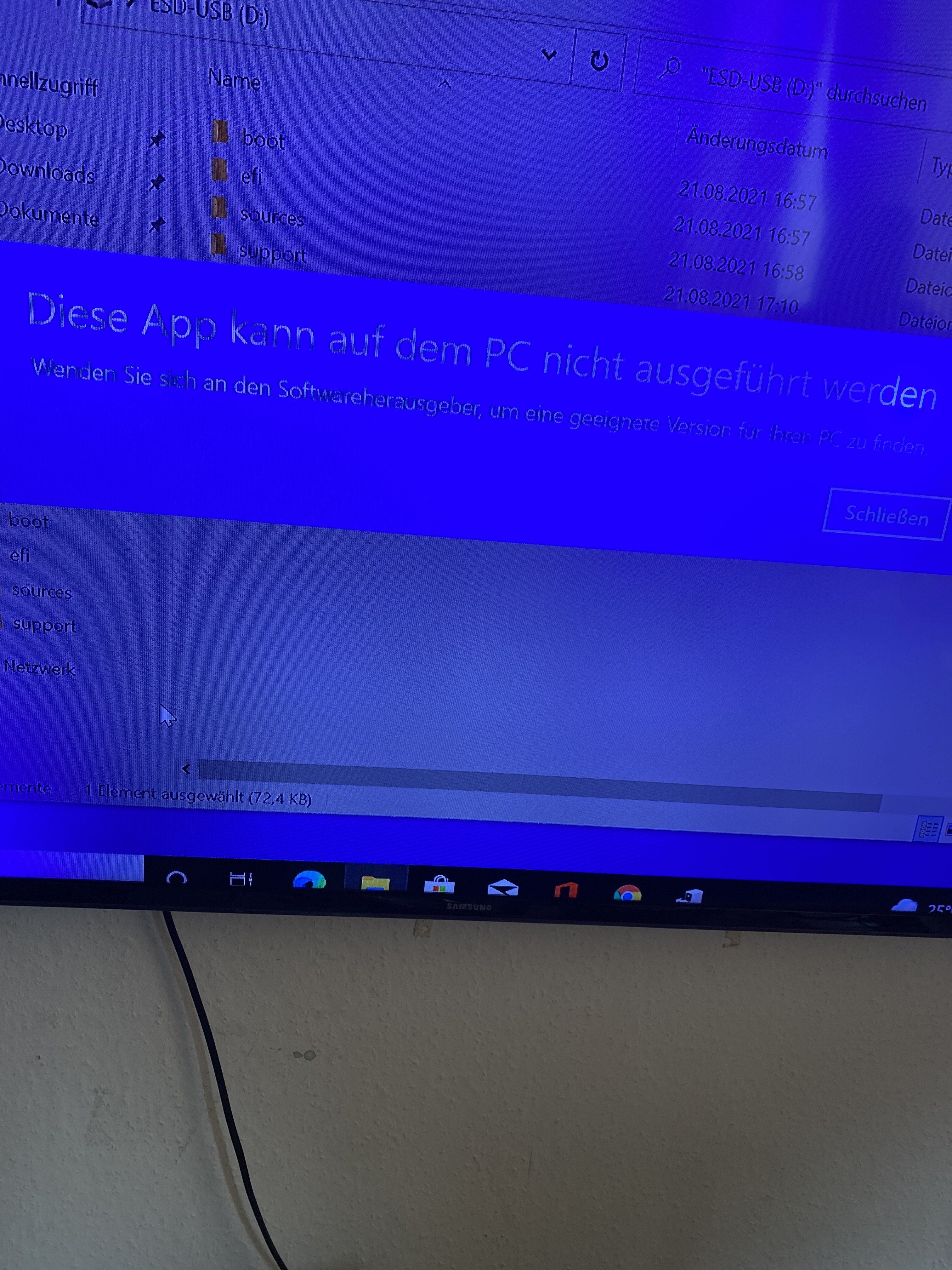

Ah sorry @Nelson dachte hätte ich in meiner frage gesagt, hab gerade zwingenderweise 32 bit was passiert wenn ich 64 lade zeige ich jetzt gleich
es ist schwer zu lesen weil ich nich vom pc ein screenshot gemacht hab aber dort steht „wenden sie sich an den Softwareherausgeber um eine passende version zu finden“
Du kannst 32 Bit nicht auf 64 Bit upgraden bzw. den 64 Bit installer unter 32 Bit starten. Das geht nur über eine Neuinstallation. Heißt du musst dir mit dem MCT ein Boot-Medium (USB-Stick) erstellen und dann von dem starten. Vorher Daten und Einstellungen sichern und nach der Installation zurückspielen.

Sniping Tool .... oder Drucken Taste und in Paint einfügen -> deutlich besser zu lesende Bilder...

Du sollst das Windows neu installieren, dann aber im 64bit Modus. Den Installationsstick kannst du dir mit dem Microsoft Media Creation Tool neu erstellen, wenn dein bisheriger Installationsstick nur 32bit anbietet.

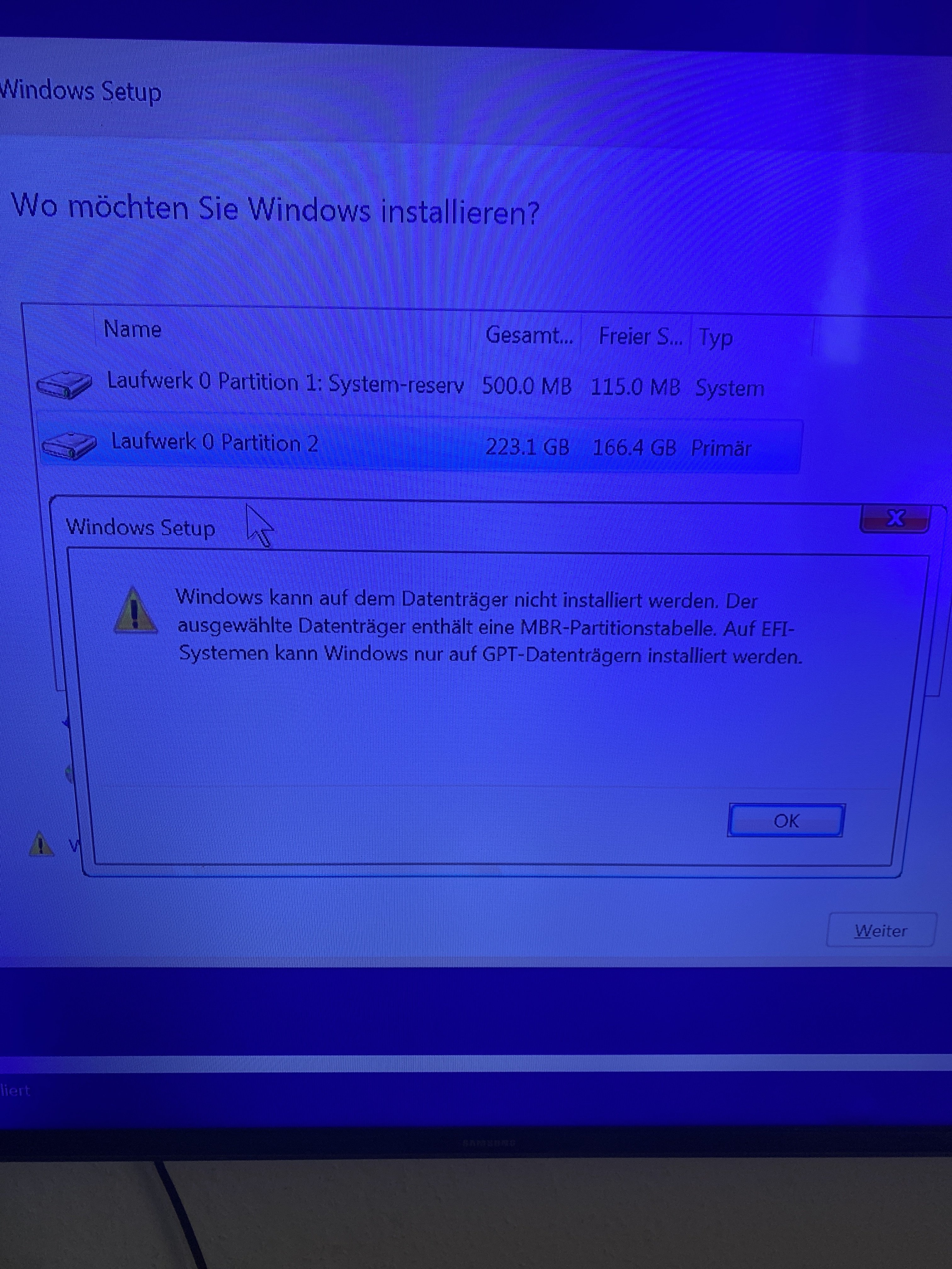

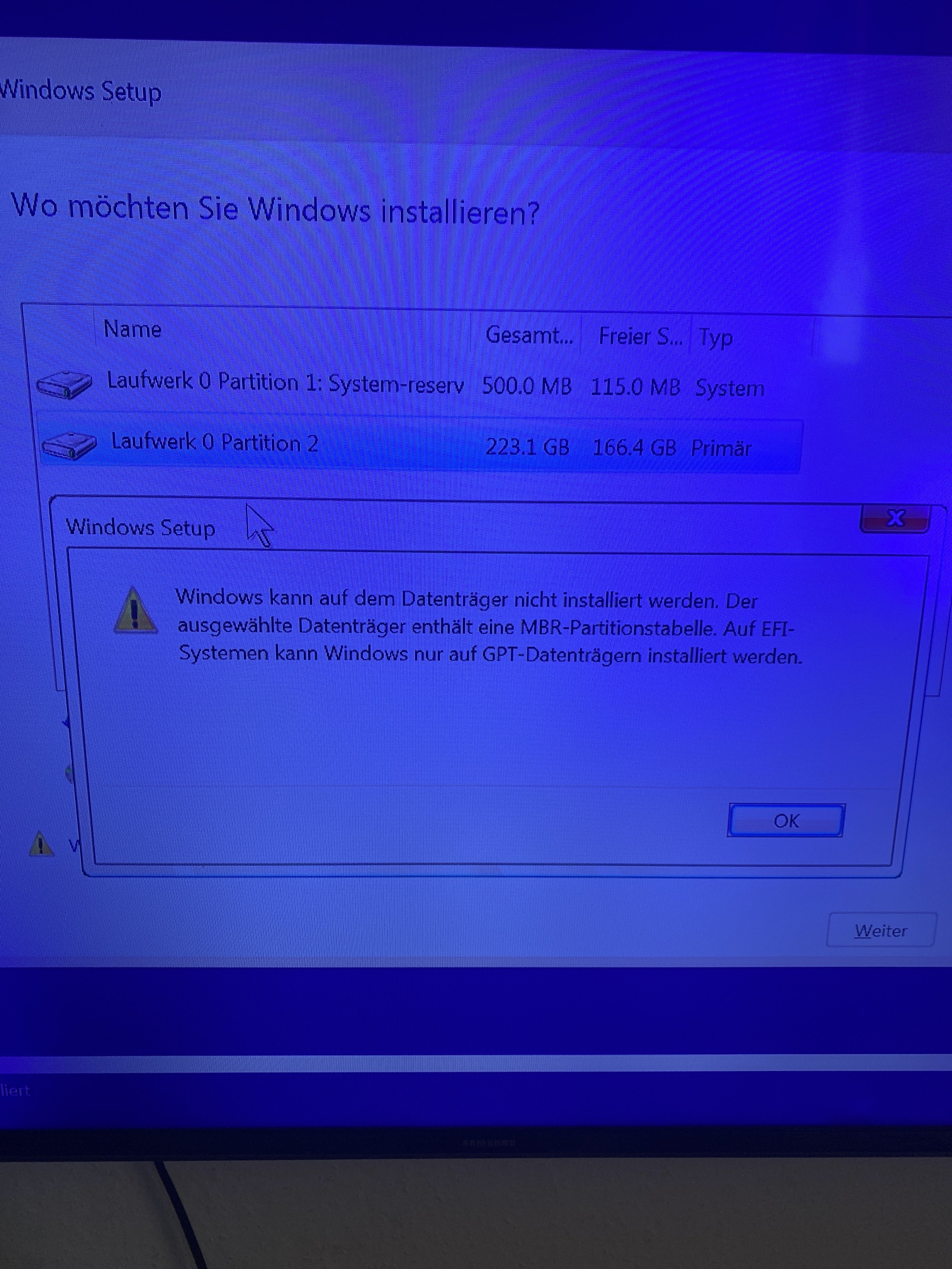

Jetzt sagt er mir das
Nilson schrieb:
Hast du deine Daten alle gesichert? Du verlierst ggf. alle Daten dabei.
Damit die Meldung weg geht, musst du die Festplatte von mbr zu gpt konvertieren:
https://www.giga.de/downloads/windo...ht-installiert-werden-gpt-mbr-so-geht-s-doch/
Alternativ kannst du auch beide Partitionen löschen, dann sollte Windows automatisch nach gpt konvertieren.
Ist auf jeden fall gerade am laden denke hat geklappt danke

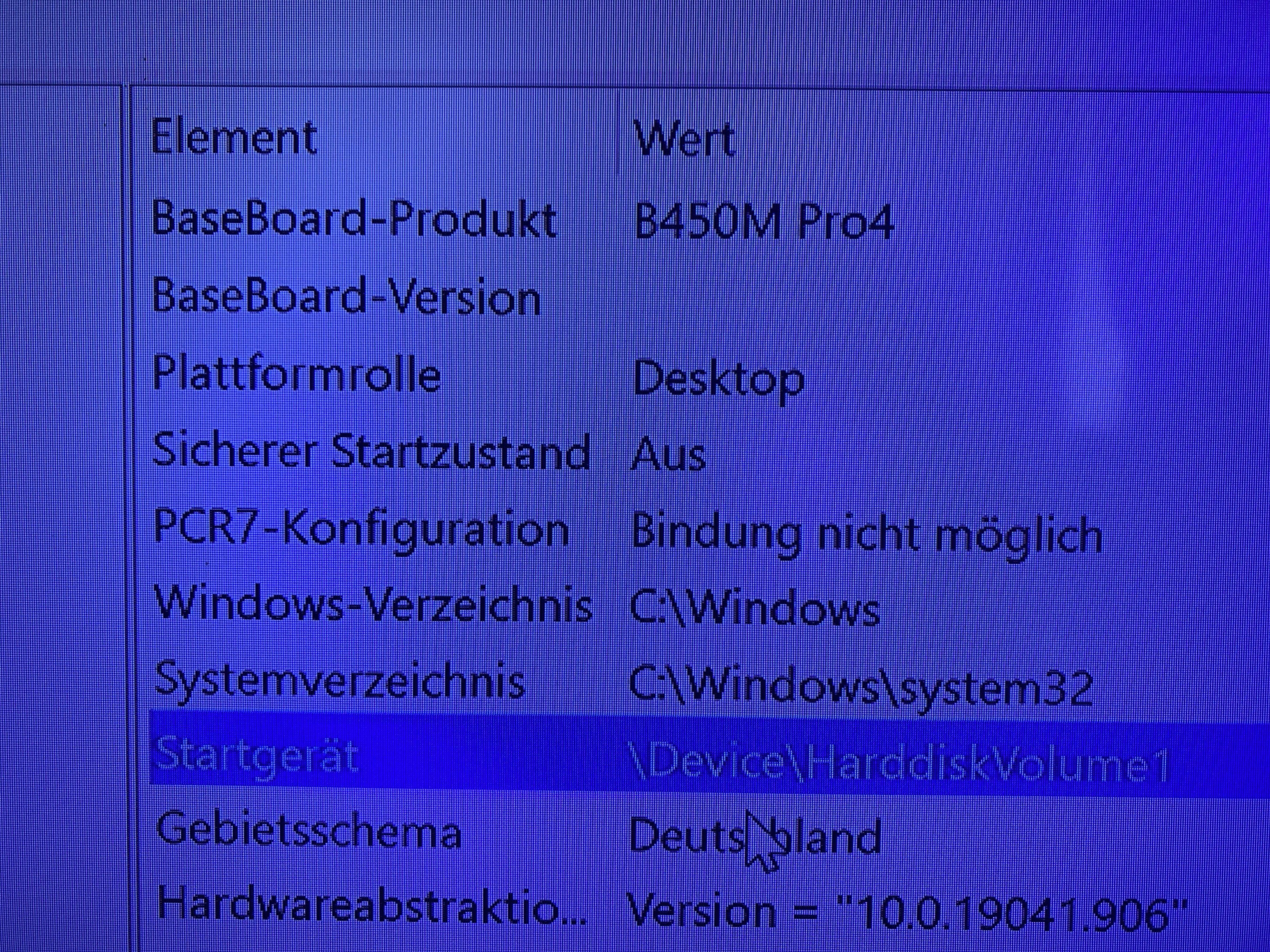

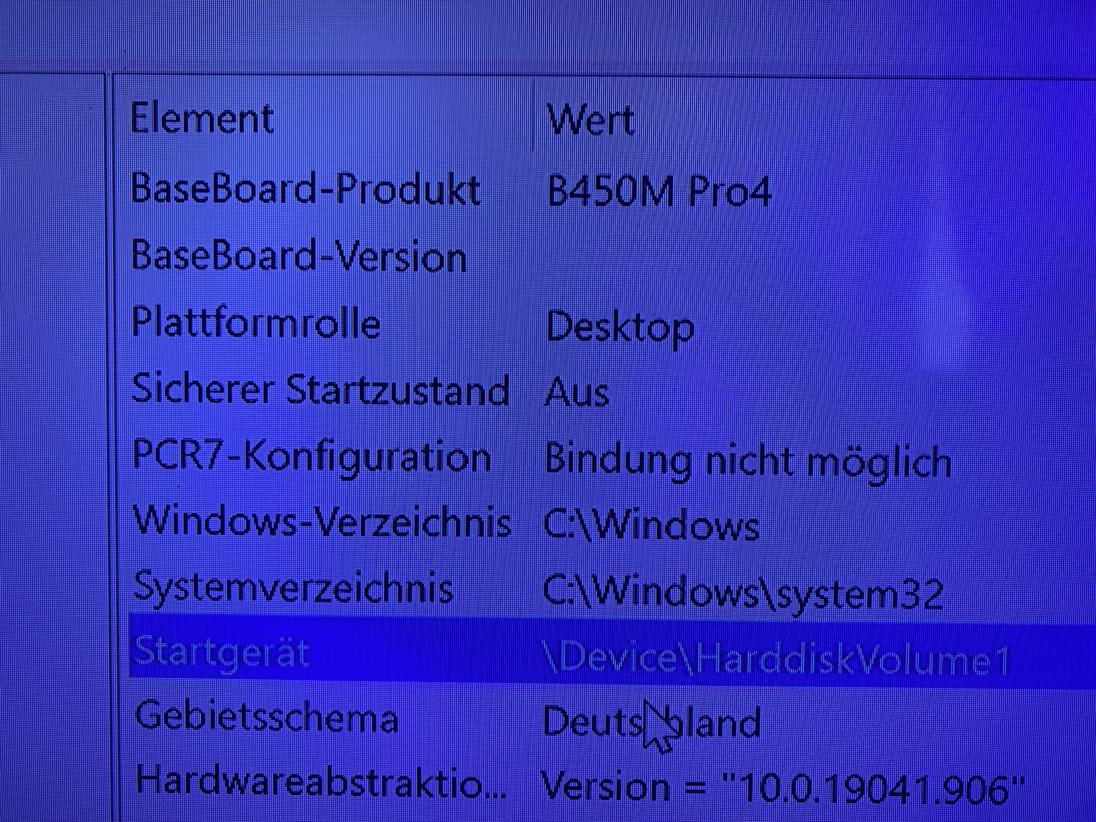

Laden ist jetzt fertig,Heisst das immernoch 32bit?
1. Windows hat immer ein System32
2. Was steht unter "System-Type" bzw. Wenn du "Windowstaste" + "Pause" drückst?
Oder winver eingeben
