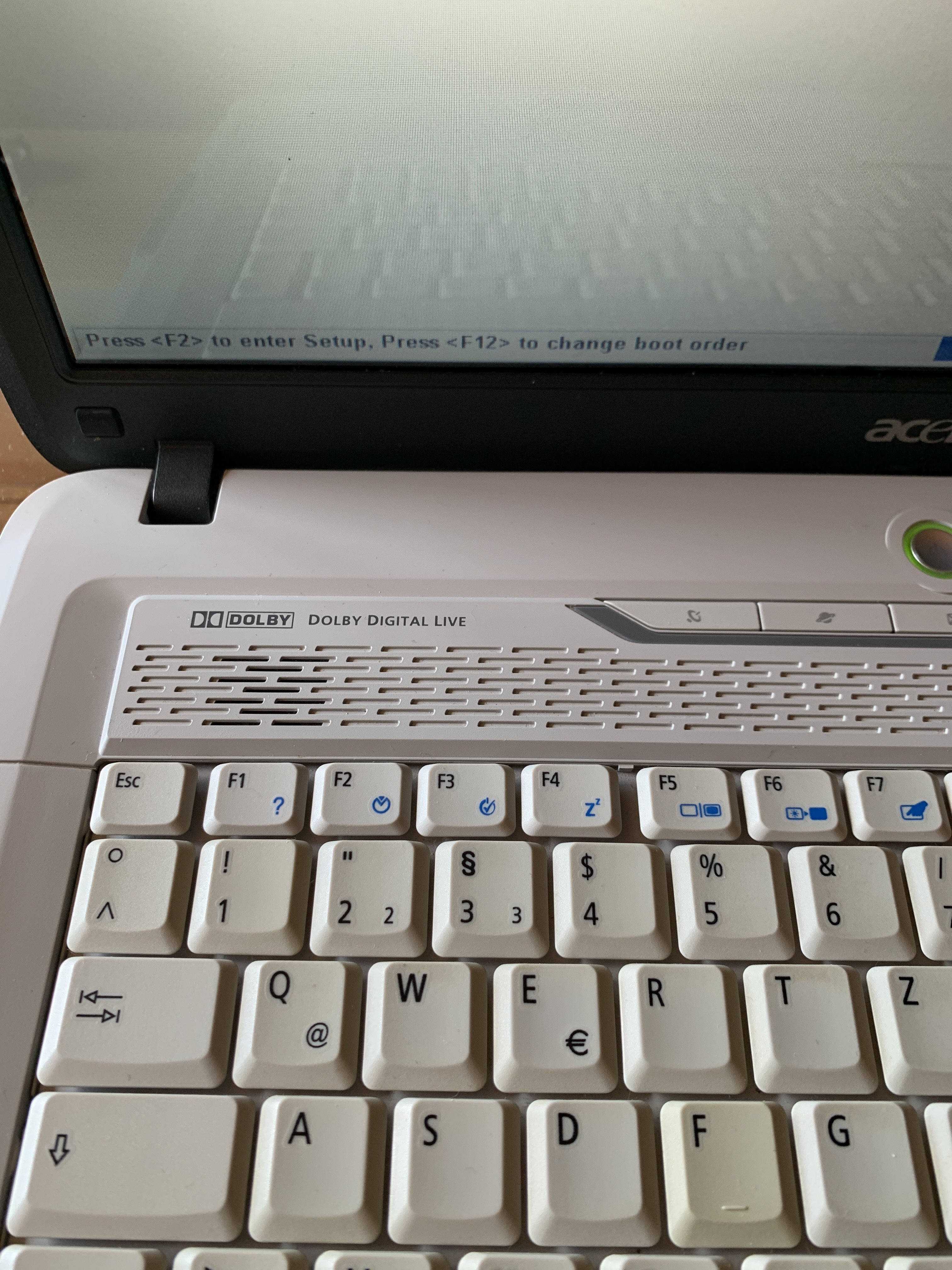

Hallo nochmals, ich habe erst so spät geantwortet, da ich den ganzen Tag am Laptop rumprobiert habe.. Und ich war so blöd: die CPU hat nur 32Bit. Also habe ich einen Win 10 32Bit Installationsstick gemacht und von ihm gebootet, und ich hatte schon Hoffnung in den Augen: Das Setup ist erschienen🤩 Doch dann kam die Enttäuschung: das Trackpad und die Tastatur funktionieren nicht, auch externe nicht. Jetzt habe ich mich schlau gemacht, und es soll anscheinend daran liegen, dass Legacy-USB im BIOS nicht eingeschaltet ist (ein PS-2 Port hat der Laptop nicht) und ich habe mich wieder gefreut, bis ich gesehen habe, dass der Reiter „Advanced“ nicht da ist, wo auch normalerweise das Legacy-USB drin ist…
Ich bin echt am verzweifeln😕
Kann mir jemand helfen?
Achja, das ist n Acer Aspire 5710Z mit einem Pheonix-BIOS der Version 1.50
Danke im Voraus!
Danke im Voraus!

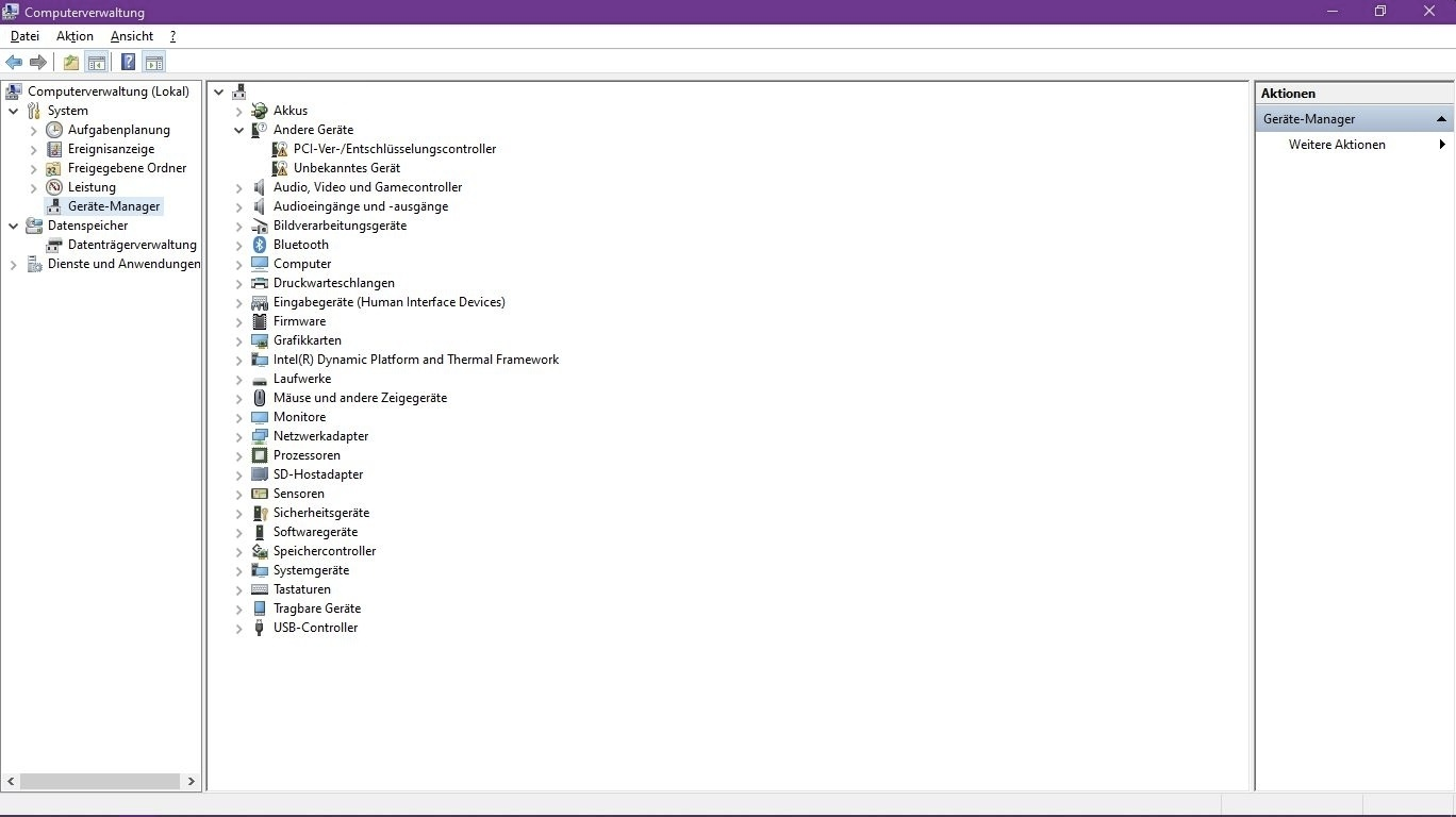

Im Geräte-Manager prüfen ob alle Geräte erkannt wurden.
Geräte-Manager öffnen
Ein Versuch ist es mit dem Treiber für Vista zu versuchen:
Acer Aspire 5710Z - Treiber und Handbücher > Touchpad Treiber
- Windows + S Taste drücken
- Geräte-Manager eingeben
- Geräte-Manager öffnen

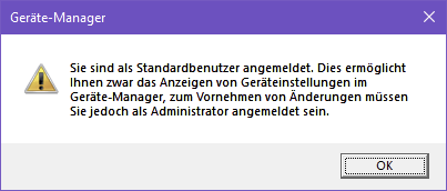

- Ggf. den Hinweis bestätigen, der kommt wenn der Standardbenutzer verwendet wird.
- Es sollte keine andere Geräte geben.

Geht auch einfach mit rechter Maustaste auf das Windows Symbol klicken und von dort aus dem Kontextmenü starten. GBFS fehlen nur die Treiber. Schau mal unter Optionale Updates nach. Oder sonst beim Hersteller der einzelnen Komponenten nach sehen.Hauro schrieb:Im Geräte-Manager prüfen ob alle Geräte erkannt wurden.

Weißt du überhaupt, dass du mit F2 ins Boot-Menü gelangst?
Doch, es war Vista drauf, und ich habe immoment Windows 7 am Laufen, Windows 10 geht ja aber irgendwie nicht.kabralo schrieb:Nikiboy konnte doch gar kein Betriebssystem installieren!
Achja, ich habe mich schon gestern an einen Bekannten IT-Techniker gewendet, da hier ja manche blöde Antworten wie diese hier kommen🙄
Ich habe auch noch was besseres in meinem Leben zu tun, als hier irgendein Mist reinzuschreiben🤦🏼♂️kabralo schrieb:Allerdings nehme ich an, du erzählst hier aus Langeweile Unfug, denn, was du schreibst, klingt irgendwie gewollt unplausibel.
Da schaut man nichtmal im Internet, mit welchen Tasten der Laptop arbeitet (F2=BIOS F12=Boot Menu) Und falls Leute mit immernoch nix glauben, ich habe unter ein Foto mit der Tastenbelegung hinzugefügt.

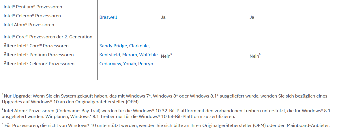

Wo genau hast Du die Info her, dass diese CPU WIN10 32Bit unterstützt?Nikiboy27 schrieb:Hallo nochmals, ich habe erst so spät geantwortet, da ich den ganzen Tag am Laptop rumprobiert habe.. Und ich war so blöd: die CPU hat nur 32Bit. (...)

Von Intel. Die alten Pentium Dual Core auf Yonah Basis besitzen nur einen 32Bit Befehlssatz, als Basis dient hier der CoreDuo. Erst die Pentium Dualcore mit Merom Kern (T2310, T2410 etc) wurden mit 64Bit ausgestattet, diese waren denn auf Basis des Core2Duo.

Intel sagt, dass diese CPU WIN10 32 Bit unterstützt?
Ich persönlich habe Zweifel, dass dieses Notebook mit der aktuellen WIN10-Version klar kommt.

Intel sagt, das die CPU nur 32Bit unterstützt. Das Betriebssystem ist total egal, hauptsache es hat 32Bit. Wenn es mit Vista klar gekommen ist, wird es mit Windows 10 deutlich besser laufen, da dies nunmal viel genügsamer ist. Das Gerät wird bestens mit Windows 10 32Bit laufen, wenn ausreichend RAM (mehr wie 3-4GB werden eh nicht unterstützt vom Chipsatz), eine SSD und halt etwas mehr Zeit vorhanden ist.

Bei Intel und Microsoft gibt es Infos, die daran zweifeln lassen, dass diese CPU ("Yonah") mit WIN10 32 Bit klar kommt...
https://answers.microsoft.com/de-de...ortliste/76a9ae4c-65eb-418c-914f-19df647210e0
https://www.intel.de/content/www/de/de/support/articles/000006105/processors.html
Ich habe selbst noch ein toshiba NB510-108 auch mit einem Intel Atom N2600 (2GB RAM) mit SSD. Stimmt darauf läuft WIN10 64Bit, aber z. B. bei der Grafik funktioniert nur der Standard VGA-Treiber mit 800x600. Diese CPU ("Braswell") unterstützt laut Intel allerdings auch WIN10 32/64 Bit noch.
Eine Suchanfrage "acer aspire 5710z windows 10" bestärkt mich in meinen Zweifeln.
Deshalb würde ich auch Deine Aussage "Das Betriebssystem ist total egal, hauptsache es hat 32Bit" nicht unterschreiben.

Die Grafikeinheit ist in der Generation nicht im Prozessor, diese ist im Chipsatz. Da kannst du auch gerne ältere Treiber verwenden, auch von Windows 7.
Und das was Microsoft offiziell schreibt, ist total egal, die Praxis beweist das Gegenteil. Ich hab auch vor kurzem gerade 3 Thinkpad T400 verkauft, alle samt mit Windows 10 Pro 64Bit, alle sauber installiert. 2 Geräte mit Core2Duo P8600 (Penryn) + Intel GMA 4500mHD vom GM45 Chipsatz, ein Gerät mit Core2Duo T6600 (Penryn) und switchable Graphics (AMD HD3470M + Intel GMA 4500mHD. Bei dem funktioniert aber, durch Windows 10, die automatische Grafikumschaltung nicht mehr, da muss man sich für eine Grafikkarte entscheiden und die andere im Bios deaktivieren.
Auch die alten T60 Geräte (übrigens auch mit Yonah) laufen bestens mit Windows 10, siehe dazu z.B. hier: https://thinkwiki.de/Windows10_auf_alten_Thinkpads

Wenn ich auf meinem NB510-108 die WIN7-Grafiktreiber installiere erscheint ein verpixelter Bildschrim, nach der Deinstallation des Treibers läuft es wieder. Ich habe dazu auch lange im Internet recherchiert, für das NB510-108 gibt es definitiv keine Grafiktreiber die unter WIN10 funktionieren, außer dem Standard VGA-Treiber mit 800x600.
"Und das was Microsoft offiziell schreibt, ist total egal, die Praxis beweist das Gegenteil."
Aha.
Microsoft schreibt zu diesen CPUs:
"Für Prozessoren, die nicht von Windows® 10 unterstützt werden, wenden Sie sich bitte an Ihren Originalgerätehersteller (OEM) oder den Mainboard-Anbieter."
D. h. es kann gehen, muss aber nicht. Und der Penryn hat gegenüber dem Yonah eine modernere Mikroarchitektur...
https://de.wikipedia.org/wiki/Intel_Pentium_Dual-Core_(Mobil)#Penryn-1024
D. h. eine erfolgreiche Installation auf einem Penryn ist kein Beleg dafür, dass es auf einem Yonah funktioniert.
