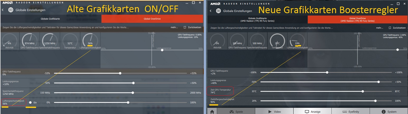

Entschuldigt bitte, aber was muss da nun korrekt eingestellt sein? Automatisch und Aus? Steht es auf Ein kann es zu den Problemen kommen?
Steht die Option auf ein, ist die Lüftergeschwindigkeit auf einen fixen Werst eingestellt. Bei mir hat sich das ergeben, nachdem ich die Lüftergeschwindigkeit manuell verändert habe. Bei meinen Kollegen steht es noch auf automatisch. Die haben auch nichts verändert. Aus-> Automatische Regelung der Grafikakrtenlüfter
Spiele->Globale Einstellungen->Global Overdrive->Lüftergeschwindigkeit(Automatisch) ->korrekt

Bitte. Meine Kollegen haben auch Probleme diese Einstellung zu finden. Musste selber ne Zeit lang im neuen Treiber suchen bis man die Ecke findet :D
Problem tritt erst nach manuellem Verstellen der Lüfterkurve im Treiber auf mit AMD R9 270X Vapor X von Sapphire.
Neue Grafikkarten mit Booster version2 die über die Temperatur/Powertarget geregelt werden sind davon nicht betroffen, ich würde sagen alle alten HD version sollten überprüfen ob der Schalter auf AUS/OFF steht.
