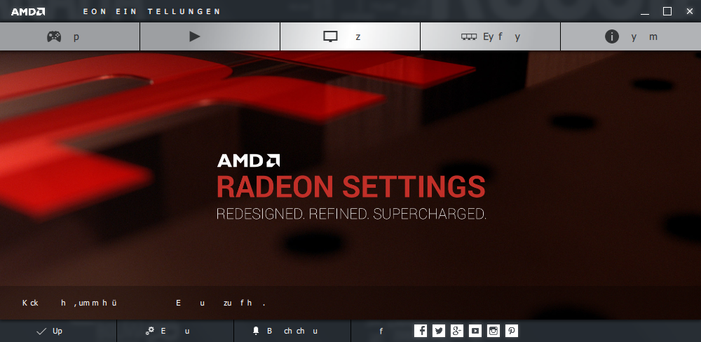

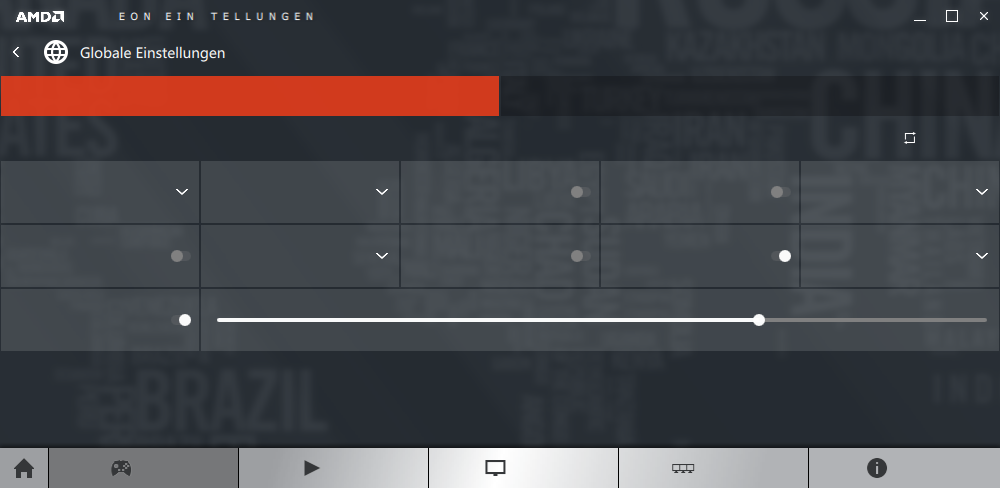

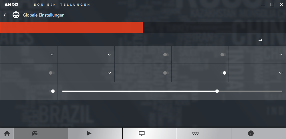

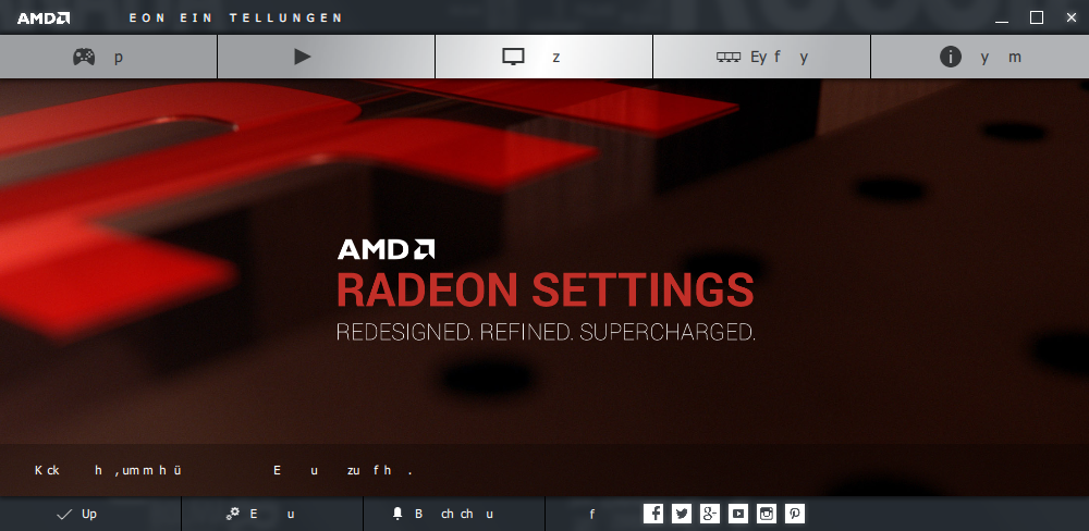

Mir scheint der Crimson Treiber leidet an mehr als nur einem Problem...
Ich sehe da keinen Fehler :D
