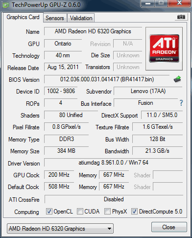

Kann mir bitte jemand beim ändern der RivaTuner.cfg behilflich sein?
GPU-Z Screenshot im Beitrags-Anhang als *.gif!
Ich möchte versuchen die Lüfter-Steuerung sowie den Tab Overclocking im RivaTuner freizuschalten.
Das hab ich schon versucht:
Code:
[GPU_1002]
RV770	= 9440h-9443h,944Ch,9806h
[Northbridges]
VEN_17AA_DEV_9806		= AMD HD6320
[VEN_1002]
DEV_9806 = "ATI Radeon HD 6320"
[DriverFamily_ati2dvag.dll]
Supported			= -9999
Mein Treiber			= 8961
[DriverFamily_atiumdag.dll]
Supported			= 100-999
Treiber HD 6320		= 903
Fragen:
1. Hab ich soweit alles richtig übernommen?
2. Welche Werte innerhalb der config kann ich noch anpassen?
3. Da MSI Afterburner und andere GPU Tools nicht funktionieren: Gibt es aktuelle Programme für die HD6320?

Ich habe die aktuelle Version von MSI Afterburner heruntergeladen und die config angepasst.
Auch bei RivaTuner habe ich viel herumprobiert... leider bisher ohne Erfolg.
GPUz ist bisher das einzige Tool, welches die Taktraten richtig anzeigt.

Wenn ich das Tool anschmeiße ändert sich (wie im vorigen Post schon geschrieben) nichts an den Taktraten. Ich lade dir dazu mal ein Bild hoch:
http://imageshack.us/photo/my-images/338/e450p.jpg
Und ob man das Tool nun immer vorher starten muss hattest du auch noch nicht beantwortet, ich gehe aber mal stark von ja aus :P
Achja und das mit dem AKku über 92% ist durch das letzte Biosupdate gefixt wurden und betraf nur die CPU, ist also irrelevant :)
Und wegen dem Bios, erst schreibst du dass da dran gearbeitet wird und dann wieder, dass man sich keine Hoffnungen machen soll? Was denn nun? :D
Ich kann mir vorstellen, dass eine höherer CPU-Takt einiges bringen würde, denn soweit ich weiß wird der Turbo durch die gesamtauslastung der APU begrenzt, sprich wenn die CPU am Limit läuft kann die GPU nicht hochtakten.
Das wäre auch so eine Sache die meine "Probleme" erklären könnten, denn bei NFSU2 läuft auch die CPU sehr stark (im Taskmanager überwacht). Zwar nicht am Limit aber ich würde sagen zwischen 80 und 90 %.
Joar das wäre es glaube ich, kannst dir das Bild ja mal anschauen und mir sagen ob es da bei dir anders ist. Ich habe es nämlich so verstanden, dass die GPU bei dir konstand bei 600 läuft sobald du das fusion utility an hast (auch ohne last)

das mit den "takfrequenzen" und deinem bild was du gezeigt hast:
ich meinte das so,das der prozessor ja per catalyst software auf 825 mhz geschaltet werden konnte.
sobald du aber das fusion utility installiert hast,fehlt dir diese option,der prozessor schaltet nicht mehr unter 1650mhz.
allerdings kannst du wieder per brazos tweaker runterschalten.
wenn ich wieder was vergessen habe dann frag ruhig :)
