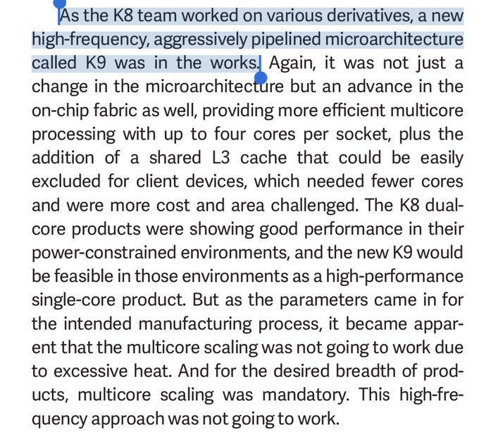

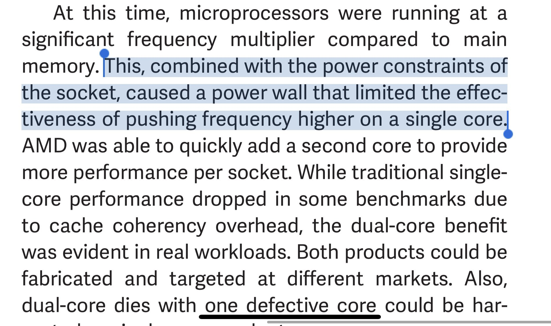

Auch AMD wusste dass es mit den Frequenzsteigerungen nicht weitergeht, deshalb hat AMD einen 2 Kern K8 gemacht. AFAIU wurde die 2 Core Variante von K8 auch als K9 bezeichnet, ...
Das ist ein Zitat aus https://ieeexplore.ieee.org/document/9623437 (Hinter Bezahlschranke),
So wie ich den Ausschnitt verstehe, hat es AMD nach dem K8 noch Mal an einem High Frequence design versucht, sind aber am Prozess gescheitert.

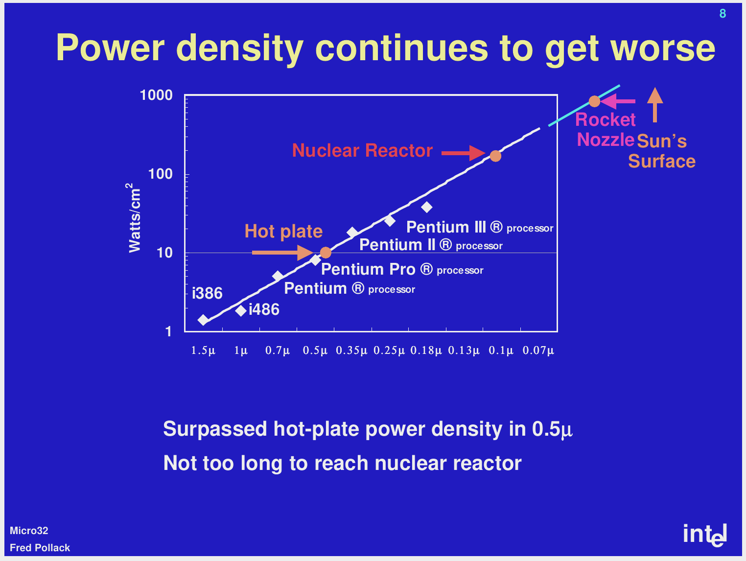

@mae Ein Zufallsfund
https://pdfs.semanticscholar.org/6a82/1a3329a60def23235c75b152055c36d40437.pdf
Muss zwischen May 1999 und October 2000 sein, denn in dieser zeit war Fred Pollack Director of Intel's Microprocessor Research Laboratories
auf den ich indirekt über einen Artikel von Phil Park gestolpert bin, denn dort waren zwei Antworten von Robert P. Colwell referenziert. Als ich die weiteren Anworten durchgegangen bin, bin ich auf diesen Foliensatz gestoßen.

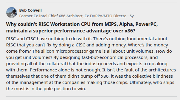

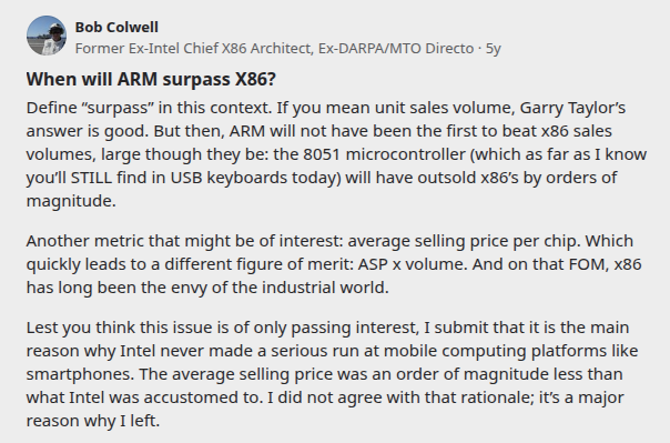

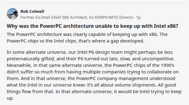

Könnte Dich interessieren:
https://www.quora.com/profile/Bob-Colwell-1
Reaktionen: stefan92x
ETI1120 schrieb:
Ja, "aggressively pipelined" entspricht dem, was Mitch Alsup beschreibt.
Micro-32 war am 16.-18.11.1999. Interessant, dass Pollack schon da ueber load-to-store-forwarding ueber renaming sprach, was ich erst bei Zen3 und Tiger Lake (vermutlich auch Ice Lake) gemessen habe, also 20 Jahre spaeter.
Pat Gelsinger hat bei der ISSCC 2001 eine Variante der Folie von Fred Pollack aufgelegt. Und in seinem Vortrag ebenfalls klar gemacht, dass das GHz Rennen zu Ende geht.

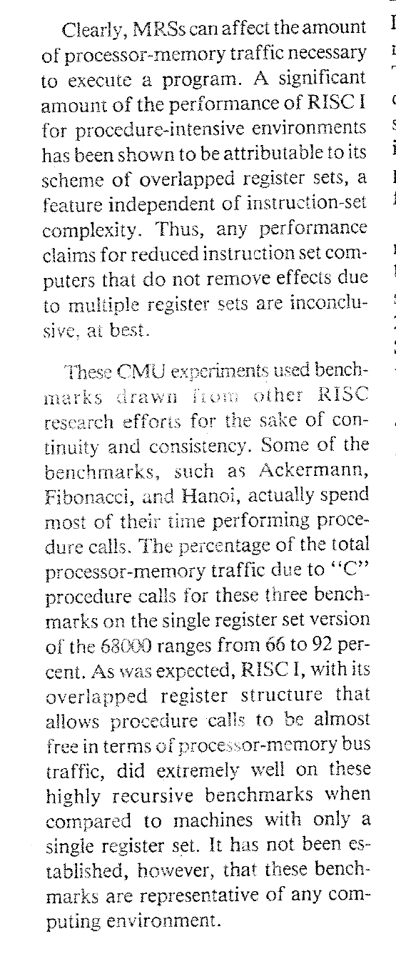

Grotesker ist nur die Geschichte, die Robert P Colwell auf Seite 86 beschreibt, über den Ursprung der Performance Projektionen für Itanium.
mae schrieb:
Wenn man zeigen kann, dass RISC mehrmals so schnell ist wie eine VAX, und dabei viel weniger Entwicklungskosten hat, dann ueberzeugt das.
Und genau das "wenn man zeigen kann" haben Robert P. Colwell und seine Kollegen von der Carnegie Mellon University massiv in Frage gestellt. Robert P Colwell sagt dass die Befürwortern von RISC A behauptet haben, aber nur A' beweisen konnten. Seite 47
Daraus resultierte seine Dissertation.
Ein follow up Artikel, als er schon bei Multi Flow war.
Peering Through the RISC/CISC An Outline of Research Fog"
Robert P. Colweil , Charles Y. Hitchcock and E. Douglas Jensen

Der Pentium Pro brachte dann einen Schock,
Es war bestenfalls für die Leute ein Schock die die RISC vs CISC Debatte ideologisch geführt haben, und eben nicht bereit waren den Argumenten und Daten zu folgen.
Es ist eben schon witzig, dass Robert P. Colwell, der Häretiker, der nicht das RISC-Glaubenbekenntnis nachgebetet hat, die Chance bekam zu beweisen, dass CISC ISAs viele Konzepte übernehmen konnte die RISC ISAs zugeordnet wurden.

Colwell mag das schade finden, aber damit ist er in einer kleinen Minderheit.
Nur hat er sich tatsächlich mit der iAPX432 beschäftigt und diese intensiv untersucht. Und da neige ich seiner Meinung mehr Beachtung zu schenken, als denen die nur das wiedergeben was ihnen gesagt wurde.
