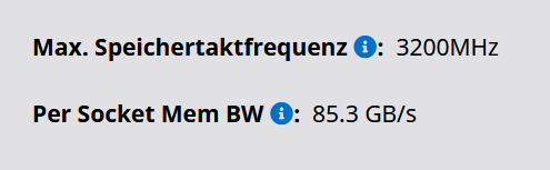

Wie ergibt sich überhaupt dieser große Unterschied bei "Per Socket Mem BW", wenn beide DDR4 3200 und 8 Channels haben?
EDIT: Ah, scheint absichtlich gebremst ("optimized"...) zu werden...

Hab mal das von der AMD Seite gepostet:
"Performance optimized to 4 channels with 2667 MHz speed DIMMs for the following models: AMD EPYC™ 7282, AMD EPYC™ 7272, AMD EPYC™ 7252, and AMD EPYC™ 7232P processors. Additional memory channels will not increase overall memory bandwidth. "
Das ist aber irgendwie merkwürdig, finde ich.
Das sind die sehr günstigen Modelle, welche bei der Bandbreite auf 4 Speicherkanäle limitiert sind.

Zur Frage: Wenn du den 7282 mit 4 Riegeln bestückst, kommst du bei den 85,2 GB/s raus. Die weiteren 4 Riegel bringen keine Erhöhung der Bandbreite, nur der Kapazität. Effektiv ist 7282 also ein Quad-Channel Chip, der 7262 ein Qcta-Channel Chip. Beachte den größeren Cache des 7262, je nach Anwendung steigert der die Leistung enorm.

Mit den 3200Mhz würde mir aber doch beim 7282 nichts bringen, da ich mit 4 x 2666Mhz auch schon bei 85.3GB/s bin. Mehr Speicherbandbreite lässt die CPU ja nicht zu.

Die 85,3 GB/s sind mit 2666MHz errechnet worden, mit 3200MHz liegst du bei 95,4GB/s. Ob das dann noch Spezifikationen entspricht, kann ich grade nicht herausfinden.

Meinte damit das AMD angibt das die maximale Bandbreite per Socket bei 85.3 GB/s liegt.
