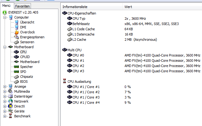

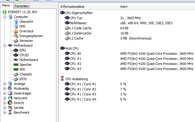

Hoffe du meinst das was ich im Anhang habe.
Leider kann ich mir erst in 3 tagen eine Signatur anlegen.

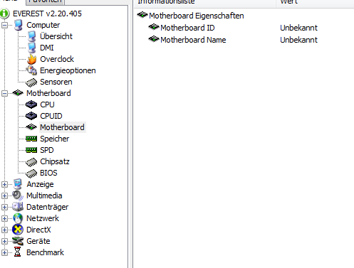

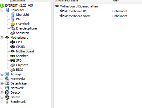

Fast gut aber nicht exact die Angaben die wir brauchen.Unter Everest gibt es links im Explorer Feld den Eintrag Motherboard.
Diesen Öffnen und dort steht die Typenbezeichnung des Mainboards dann genauer ! Wegen deiner Micro ATX oder ATX Frage bräuchten wir aber ein Foto oder die genauere Typenbezeichnung deines Gehäuses.

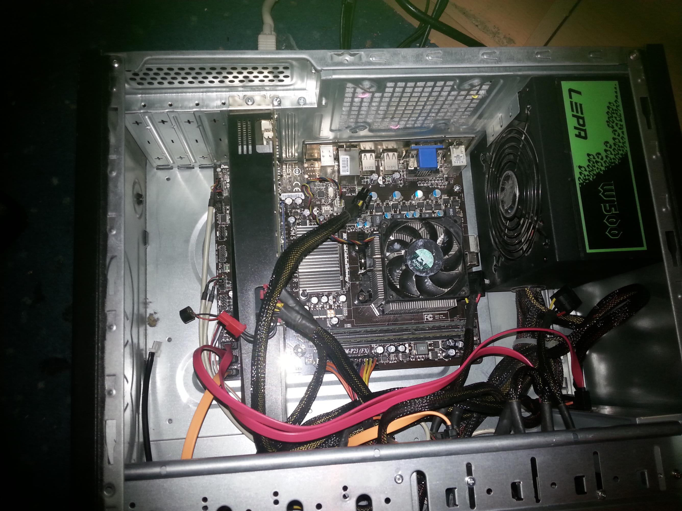

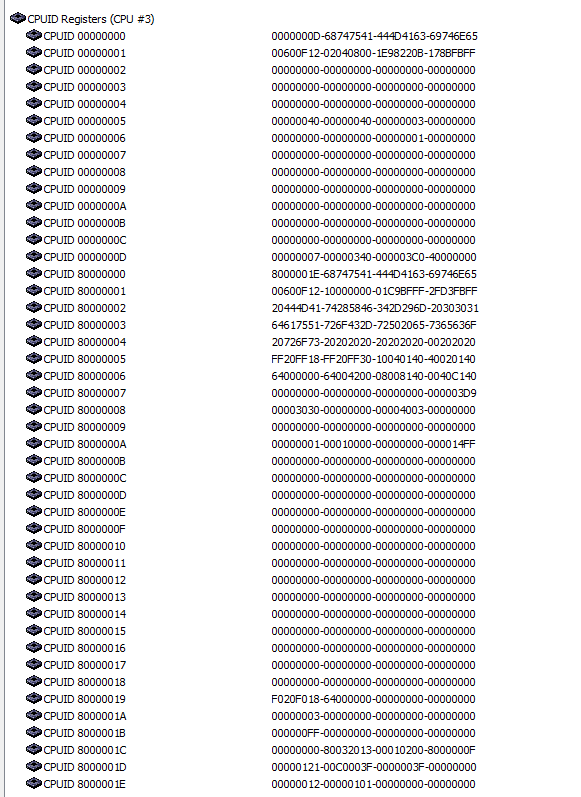

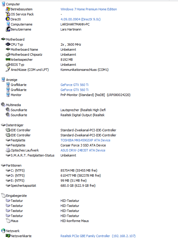

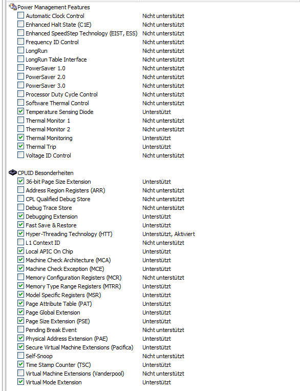

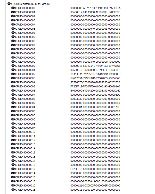

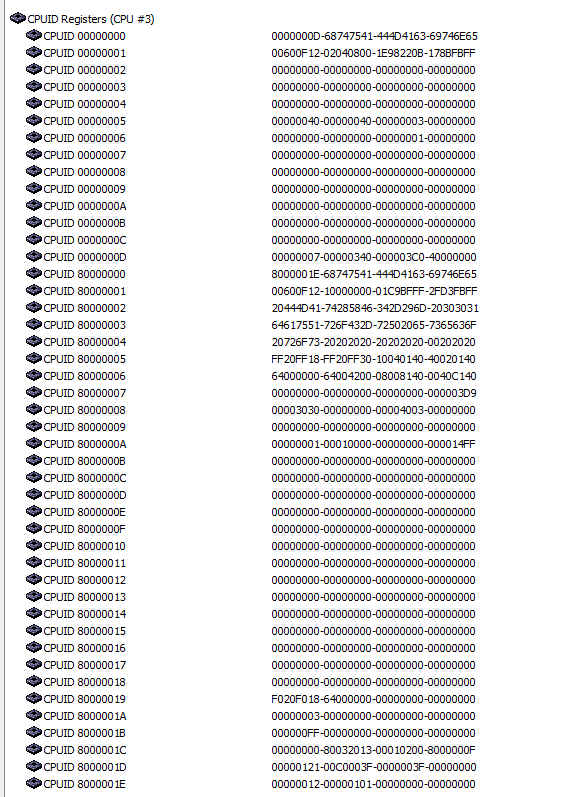

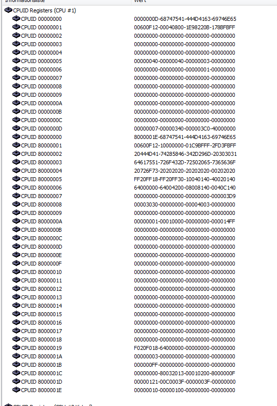

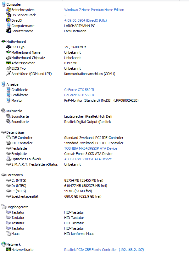

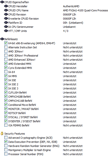

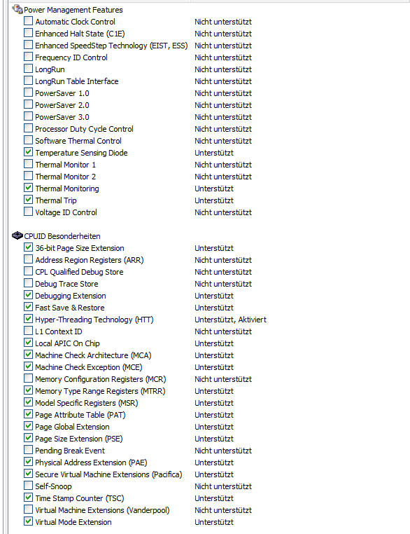

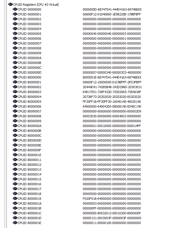

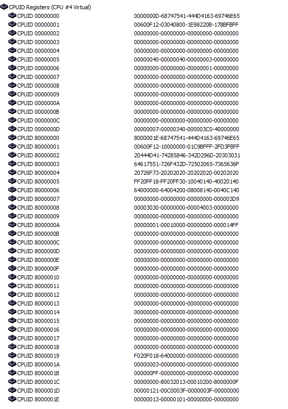

Screens und Photo von meinem Rechner im Anhang

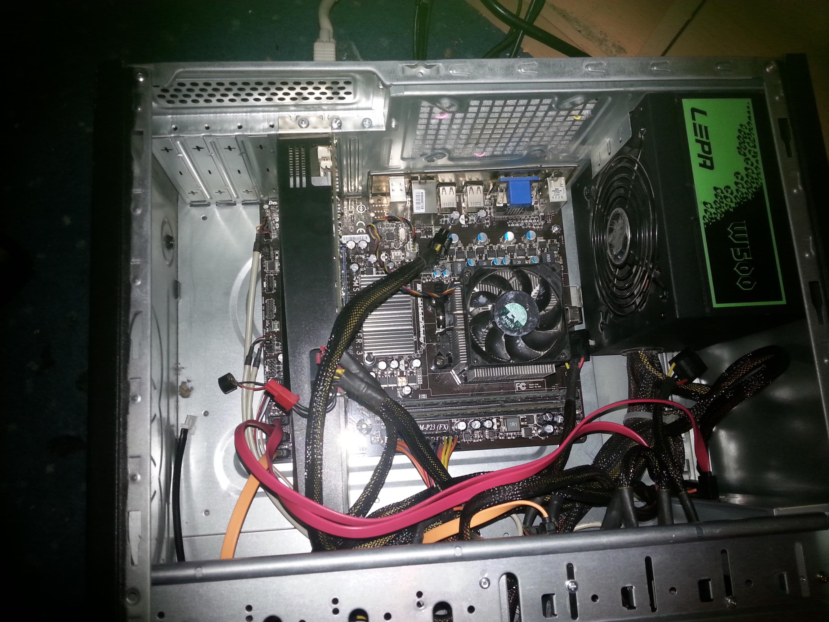

Anhand der Bohrungen die noch frei auf dem Photo zu erkennen sind passt auch ein ATX Mainboard in dein Gehäuse.Allerdings bräuchtest du dann noch ein paar Abstandshalter für das größere Mainboard.Boxed Lüfter ist auch nicht das Ideale aber das kommt auf die eigenen Ansprüche an.
Erfahrungsgemäß härtet die Standard Wärmeleitpaste auf den Boxed Kühlern schneller aus.Aber das soll jetzt nicht das Problem sein.
Solltest du beim "Fachmann" :rolleyes: noch Garantie auf die Komponenten haben,dann würde ich das Mainboard und den Prozessor aufrüsten.Deine GTX 560 TI bringt auf jeden Fall mehr Leistung,wenn du ihr eine 6Kern CPU (z.Bsp FX 6100 oder FX 6300 spendieren würdest.
Bezüglich deines Netzteils gibt es hier ein paar Informationen.Bilde dir selbst eine Meinung dazu.Ganz ehrlich ? Ich bin nicht begeistert.

Ich hoffe ich konnte weiterhelfen und dich zum nachdenken bewegen.Jetzt kommts natürlich auch ein bischen auf die Kulanz des Händlers oder des "Fachmannes" an.
Wären nach jetzigem Stand 240€ für die Komponenten ohne Prozessor dann 152€.Du solltest dir das definitiv überlegen.

Was ist den da auf dem CPU Kühler ? Etwa WLP ? :D
