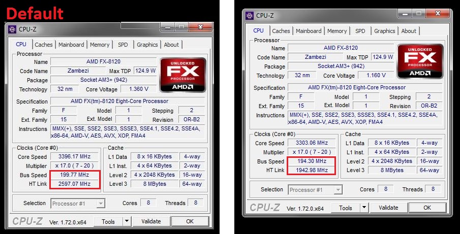

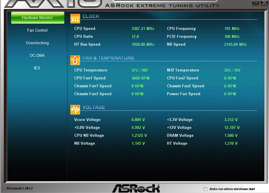

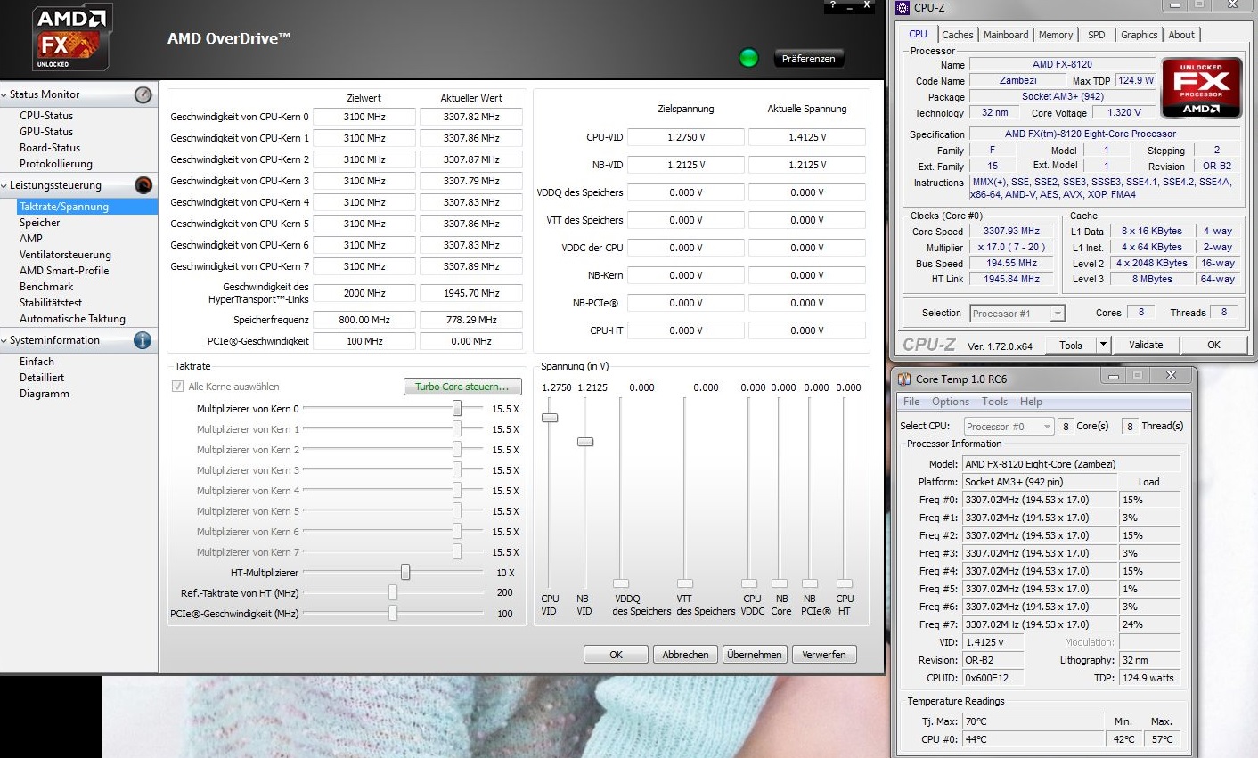

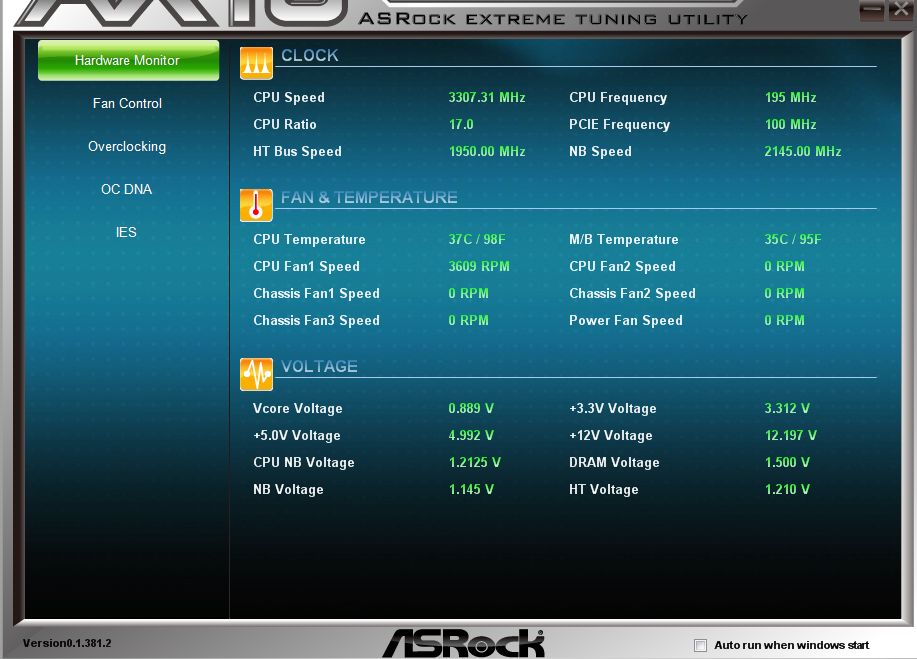

Das sich die CPU selbst taktet durch C&Q ist mir klar. Was mich irritiert ist u.a. der eingestellte wert bei
Ref.-Taktrate von HT welche auf ca 195 Mhz steht, anstatt wie anderswo angegeben auf 200 Mhz.
Daher steht der NB Takt auch bei 2140 Mhz und der HT Wert steht bei rund 1945 statt 2000.
Das ist es was mich etwas wundert. Ich habe bisher weder im Bios noch in den anderen Programmen etwas an den Einstellungen verändert. Alleine der Blick in AMD OverDrive lässt mich aufhorschen, wen die Zielwerte nicht mit den aktuellen Werten übereinstimmen. (CPU Takt soll 3100 Mhz aktuell 3300 Mhz, HT soll 2000 aktuell 1945 und Speicherfrequenz soll 800 Mhz, aktuell 778 Mhz) zusätzlich leicht schwankende Werte im Kommabereich.

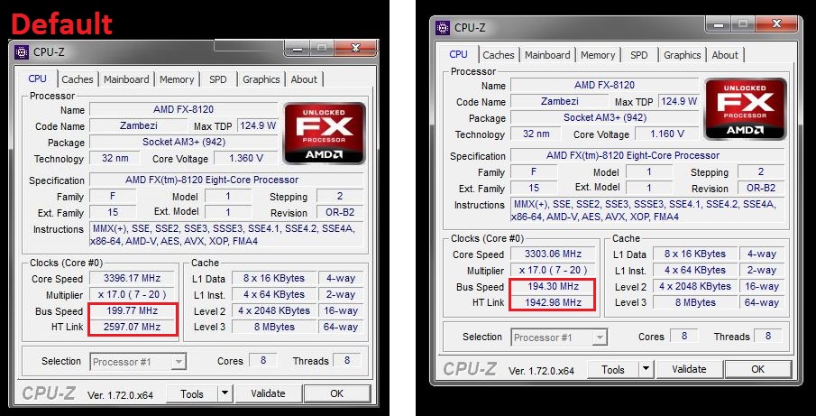

Edit: Bios auf Default gestellt,CPU-Z sagt nun der Bus Speed steht auf knapp 200 und HT Link bei fast 2600 Mhz. Soweit scheint das ok zu sein. Nur die ab Werk angegebenen 3100 Mhz Takt gibts nicht zu sehen, der Multipler Wechelt von x7 x9.5 x11.5 und x17 durch, x20 für Turbo.
Ich gehe mal davon aus das das bisschen mehr Takt als angegeben kein Problem darstellt bisher, der Boxed Lüfter hält die CPU bisher brav und lautstark unter 60C

Länger habe ich mich nicht mehr mit dem vorhandenen Problem befasst. So langsam Frage ich mich aber, ob es auf lange Sicht nicht zu Komplikationen kommen kann. Aktuell sieht es so aus, dass wen ich das Bios auf Default stelle die CPU mit korrekten Daten betrieben wird. Diese entsprechen einem 200Mhz Bus Takt und HT Link knapp 2600 Mhz.
Wen ich den PC jedoch herunterfahre und wieder einschalte sind die Werte dahin, dann stehen die wieder bei 195 Bus Takt und HT Link auf etwa 1950 Mhz. Bei einem einfachen Neustart kommt das nicht vor.

Die Werte schwanken abhängig vom Board.
Bei meinem sind die Werte leicht erhöht.
Du brauchst Dir keine Sorgen machen, da passiert nichts.
Höhere Werte können Schäden anrichten.
Ein UEFI-Update könnte eventuell Abhilfe schaffen.
