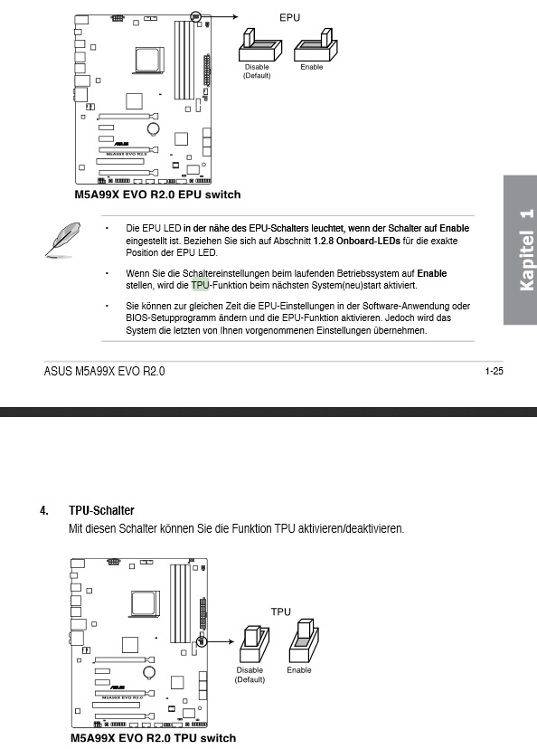

Schau mal ob beide Schalter auf "Disable" stehen ... wenn nicht, machen und nochmal probieren.
