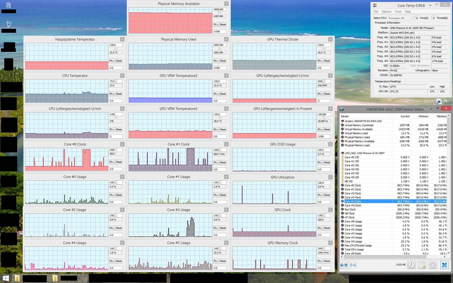

Wenn ich Dich richtig verstanden habe, sollte HWINFO das können.
unten rechts ist das Hauptfenster von HWINFO. Von dort aus kannst Du Sensorwerte mit "show graph" als Diagramm auf dem Bildschrim ablegen. Die Diagramme in dem Bildschirmfoto zeigen den Verlauf der letzten 5 Minuten. Würde man die Fenster in die Länge ziehen, erhöht sich der dargestellte Zeitraum.
Beim überfahren mit dem Mauszeiger wird der Messwert und der Messzeitpunkt angezeigt.
Dazu kann man Protokollieren aktiveren - unten rechts im Hauptfenster des Programms das dritte Piktogramm von rechts. Es wird eine *.csv Datei erstellt, die mittels einem LogViewer grafisch aufbereitet wird und komfortabel ausgewertet werden kann
@schonwieder
Das hört sich doch mal vielversprechend und super an! Werde ich mal ausprobieren und mich dann melden. Dankeschön! :)
