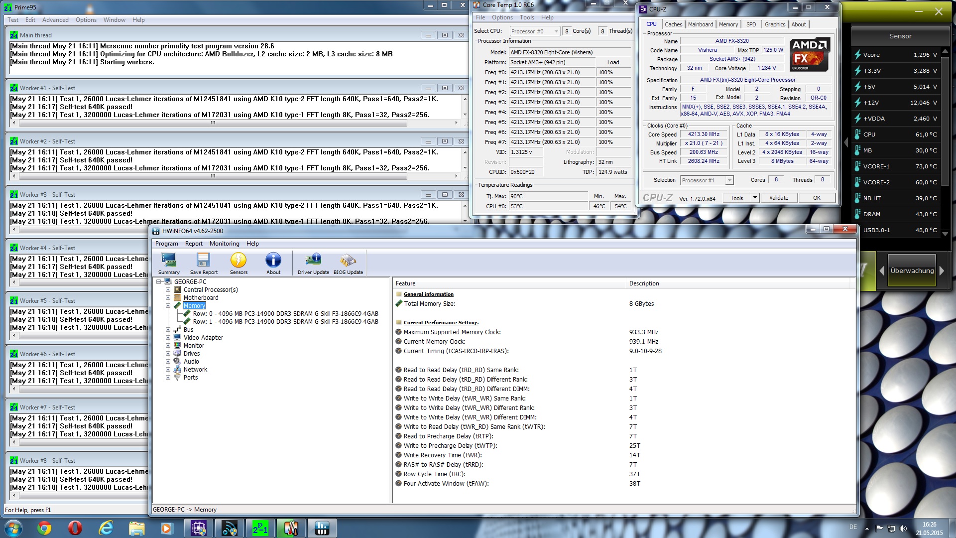

ich bin hier erst ziemlich frisch dabei, und habe mit Interesse die letzten 30 Seiten in diesem Forum mal mitgelesen, daraufhin habe ich mich entschieden auch mal ein wenig zu Übertakten.

nun zu meiner Frage ich habe die Spannungen auf dem Mainboard für CPU und HT ein wenig verringert. Trotzem konnte ich den Takt von CPU via Multi erhöhen, ebenfalls konnte ich den HT auf 2600 mgh setzen.
Allerdings macht mir die Temperatur der Spannungswandler ein wenig sorgen da ich bereits nach ca. 15 min. Prime dort eine Temperatur von 73°C erreiche.
Haltet Ihr diese Einstellung und die Temperaturen für unbedenklich? oder sollte ich doch lieber etwas weniger an der Schraube drehen?
ein Screenshot von dem Desktop mit Tools hänge ich mal anbei.
73 grad sind für die spawas quasi normal Temperatur.. Gerade bei einen sabbertooth sind die spawas sehr belastbar hier muss erst ab 110 grad auffepasst werden
wenn er runtertaktet nochmal auf die Temperaturen achten
entweder weil die CPU zu warm wurde
oder aber auch weil die Spannungswandler zu warm wurden
kann beides der Grund sein
die SpaWas dürfen laut Spec wärmer als 73° werden, die Frage ist ob du das willst
je nach dem wie lange sich die SpaWas in diesem Temperaturbereich aufhalten, desto kürzer die Lebenszeit
da stellt sich wiederrum die Frage, wie lange du das System nutzen wirst/willst und ob du mit den Temperaturen die SpaWas vor Nutzungsende killst
Spannungswandler Aktiv Kühlen möchte ich erstmal nicht, ich versuche erstmal meinen Luftstrom im Gehäuse zu optimieren vll. bekomm ich die Spawas auch so noch ein paar Grad Kühler.
Hab auch nochmal nachgeschaut auf Auto sind die spawas ca. 20°C Kühler.
VCORE UND den Multi energiesparfunktionen habe ich auch erstmal eingeschaltet.
Nur den Speicher musste ich die taktrate richtig einstellen.
Wenn ich noch mal was Zeit habe werde ich die Lüfter mal was anders konfigurieren, wenn dabei noch ein paar °C rauskommem lade ich das OC Profil nochmal zum test.
Vorher hatte ich nur ein wenig getaktet gehabt ein Screenshot ist ganz oben auf dieser Seite 102 anbei.
Gibt eine "offset" Funktion für Vcore bei deinem Mainboard? So ließe sich die Spannung eventuell noch weiter reduzieren. Wenn die Temperatur der Spawas gefallen ist, war vorher die Spannung zu hoch angesetzt.
Ausgehend von deinem Screenshot oben, hast du, umstellen auf "Auto" beim Multi einen niedrigeren Takt, sodass die Temperatur der Spawas fällt.
