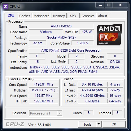

AW: AMD FX 8320 & 8350 OC Erfahrungen
Nein, nicht immer. Bei mir liegt der HT-Link bei 2200Mhz. Keine Ahnung warum das so ist, aber im BIOS finde ich auch keinerlei Einstellungen dafür
Kommt anscheinend immer auf das Board an
Edit:
Jetzt wo ich am Rechner sitze und nochmal nachgeschaut habe fällt mir auf, das es sogar nur 2000MHZ sind
Edit:

CyberdyneSystem
Fleet Admiral
- Okt. 2009
- 10.870
Hast du eine Idee wo ich den HT-Takt finden kann?
Ich bin mir ziemlich sicher das ich damals eine entsprechende Einstellung im Bios gefunden hatte aber nach diversen Bios Updates ist es nicht mehr auffindbar bzw so versteckt das ich es übersehe Oo
Es ist ein Asrock Extreme3 R2.0
