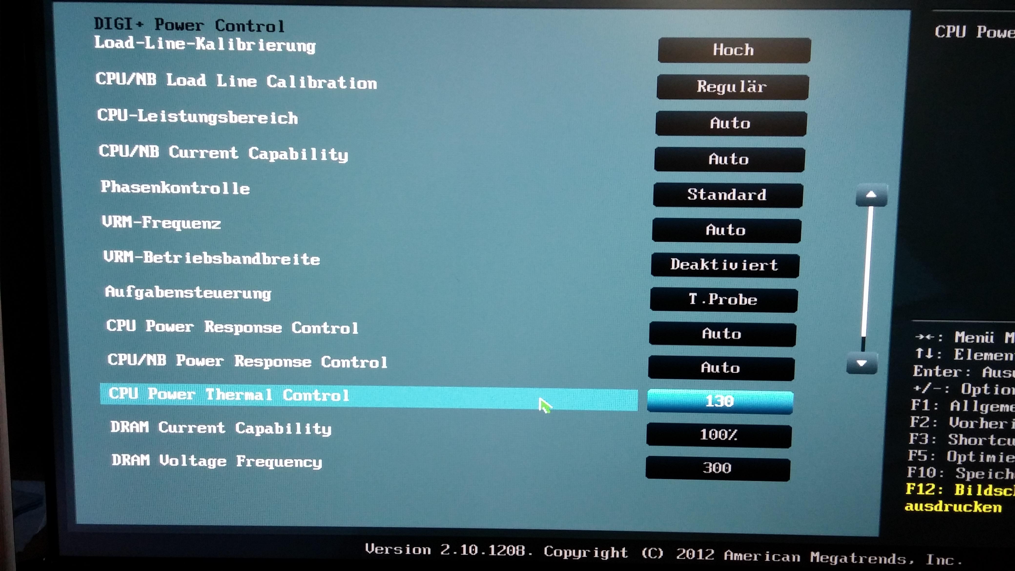

Wobei man vielles auch nicht braucht aber zum Thema es gibt dort die Option CPU Power Thermal Control dort kann man nen Wert einstellen der steht auf 130 ich gehe jetzt irgendwie davon aus das damit die Maximale TDP gemeint ist?
Nun frage ich mich muss man bei dieser Option den Wert hochstellen bei OC und wenn ja wieweit nach oben?
Gruss Chris

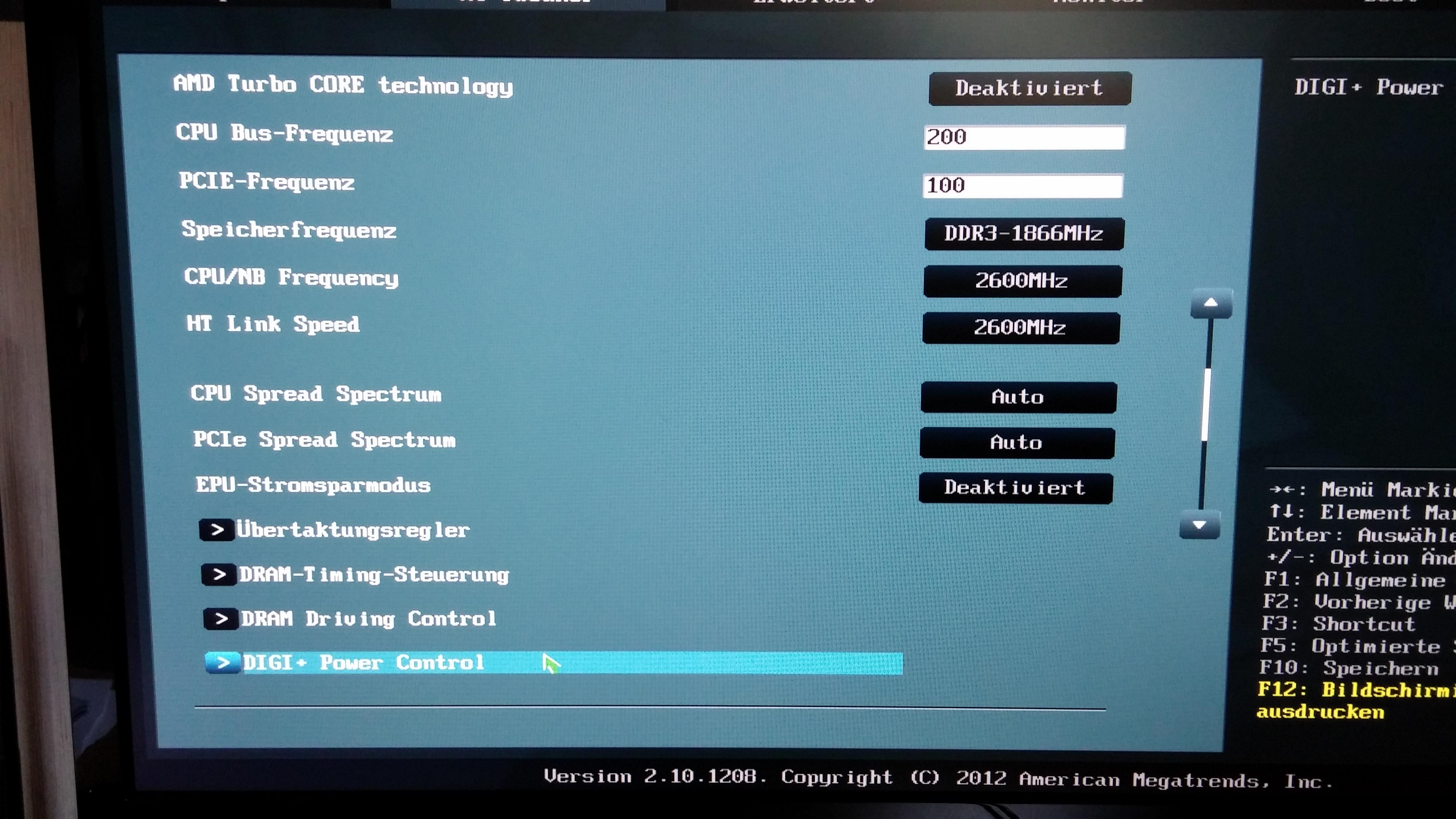

Habe mal 2 Bilder gemacht da siehtst du wo die Option zu finden ist ich stelle mir jetzt nur die Frage wenn das auf TDP 130W max steht was passiert beim OC drosselt das Board irgendwo was runter was man so garnicht merkt?
Ich stelle ja ungern einfach so an Optionen rum die ich nicht kenne du findest das ganze unter DIGI+ Power

Hmm ja Google habe ich auch schon durchgesucht aber irgendwie wird da nirgends so richtig drauf eingegangen ob man die Option einfach so lassen sollte oder ob man die angeben müsste beim OC z.b auf 160 oder so weil die TDP da ja nunmal steigt.

Wozu Google suchen lassen, wenn im deutschen Handbuch eine Erklärung für die Funktion existiert?!
Im weitesten Sinne geht es um die Leistungsdrosselung bei höherer Temperatur, je höher der Wert, desto höher darf die Temperatur sein, bevor es zur Drosselung kommt, so interpretiere ich die Sache.
Handbuch, deutsch
Cu der Pry
Ähmm ja also es spricht natürlich nix dagegen das Handbuch zu benutzten das habe ich ja auch ;)
Nur sorry Asche auf mein Haupt so ganz verstehen tu ich die Funktion nicht ob man dort den Wert nun höher setzen muss weill sonst irgendwo ne Drosslung einsetzt vom Board oder ob die Funktion einfach zu vernachlässigen ist ?
