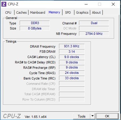

CyberdyneSystem
Fleet Admiral
- Okt. 2009
- 10.870
Nichts großartiges außer CPU-NB@2800MHZ und die entsprechende Spannung auf 1,35Vwas hast du eingestellt für 2800MHz?
Ansonsten ist im Bios/UEFI folgendes eingestellt:
CPU Vcore: 1,256V
CPU-Takt: 4200Mhz
Turbo: Deaktiviert
Cool'n'Quiet: An
Ram: 1,5V
Timings:Siehe Anhang

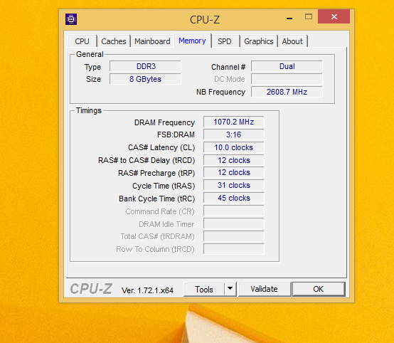

fanatiXalpha
Fleet Admiral
- Aug. 2011
- 14.001
klar geht der RAM-Teiler höher
aber mein RAM hat das nicht wirklich mitgemacht
der eine Versuch war mit der kleinen Anleitung von Pry hat leider nichts ergeben
wobei ich nicht weiß ob ich die Spannung höher gesetzt hab
wenn ich mal Zeit finde setz ich mich da nochmal an alles ran
