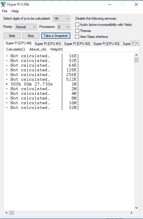

Also ich habe die auf 1,65V stehen hatte da bis jetzt noch keine Probleme bei den Timmings die du oben siehst und CRt2

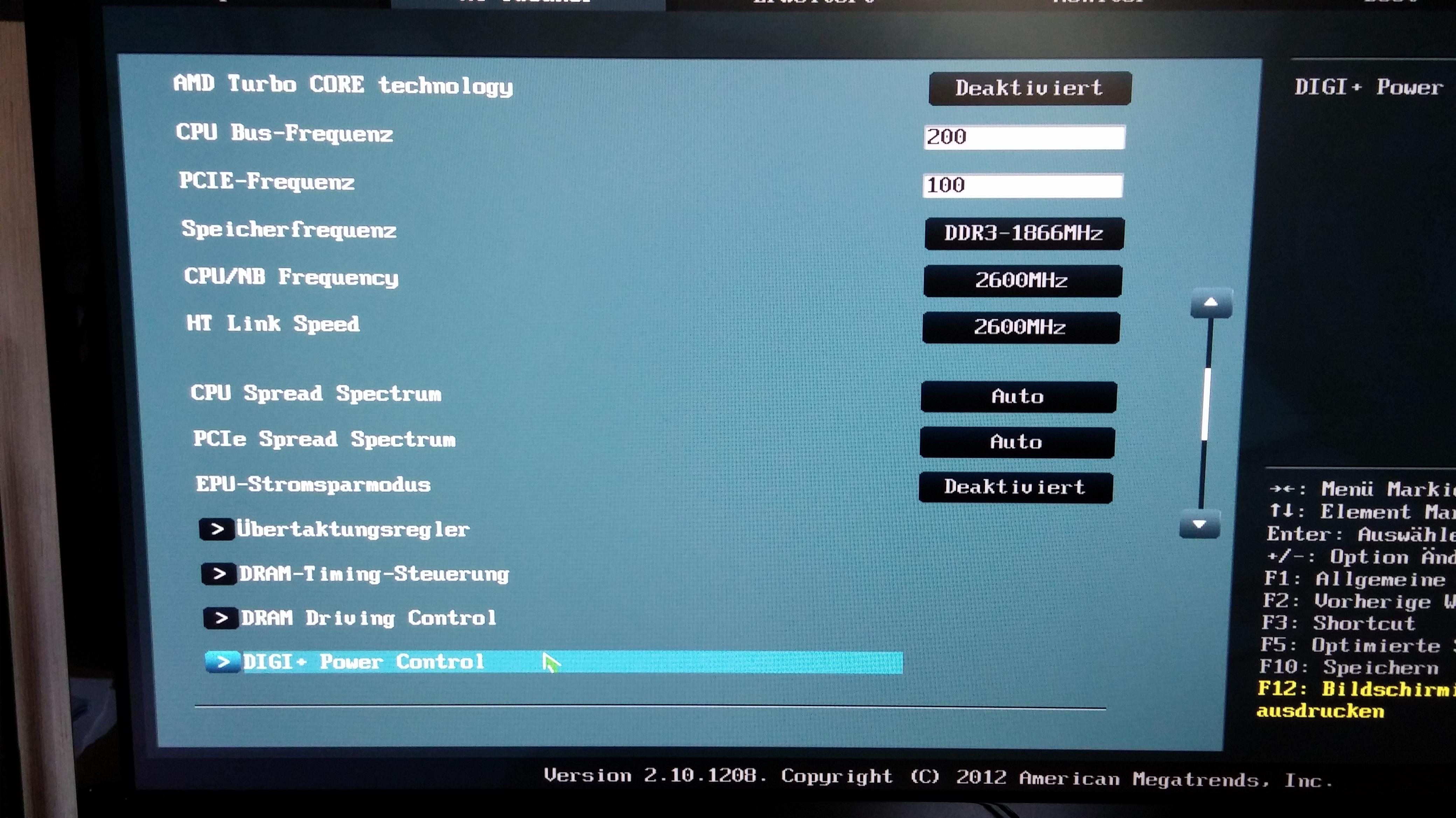

Ich komme mit meiner Konfig nicht über 2.4Ghz NB auch bei 1.25V bzw bekomm meinem RAM nicht höher :(

Frag mich was bei mir das Problem ist. Mit 2 und 4 Modulen komm ich mit dem Vengeance grad mal auf 1866MHz wenn ich die Spannung auf 1.65V und die timings auf CL11 stelle ^^
NB will mit 1.3 bzw 1.35V auch nicht auf 2.6Ghz. 2.4Ghz laufen dafür mit 1.2V (Rev. 1)
Kann ich dir nicht sagen vielleicht liegt es an der CPU NB ist ja die erste Generation man weiss ja nicht was die vielleicht noch geändert haben?

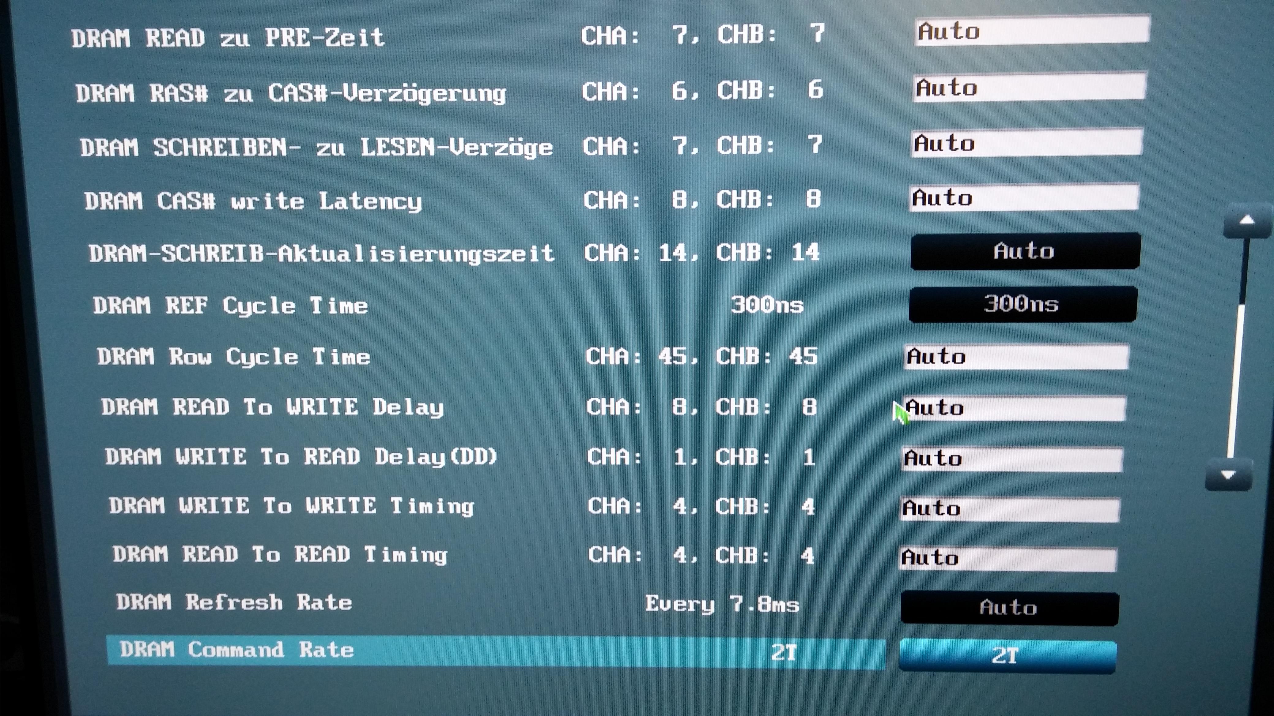

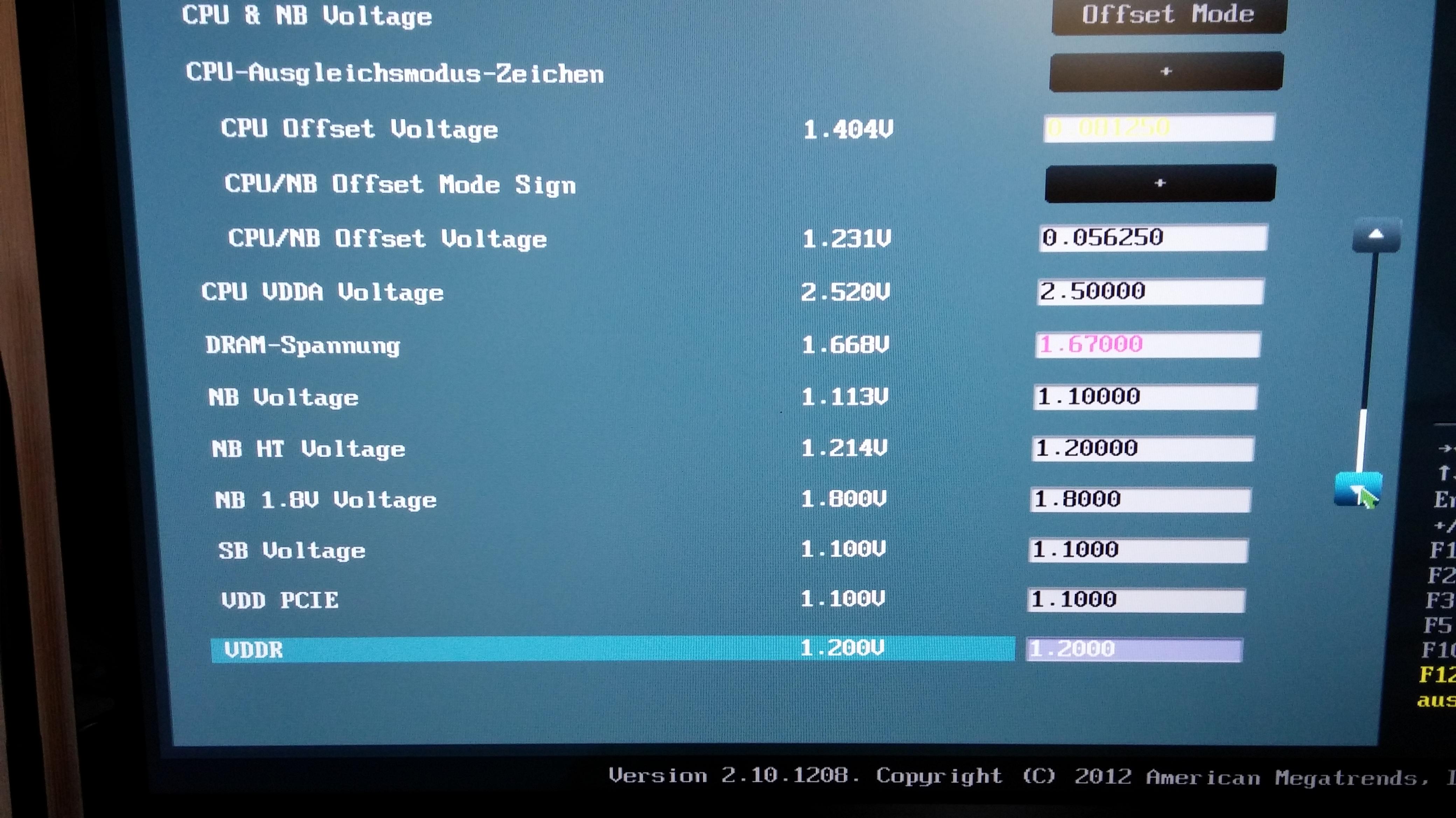

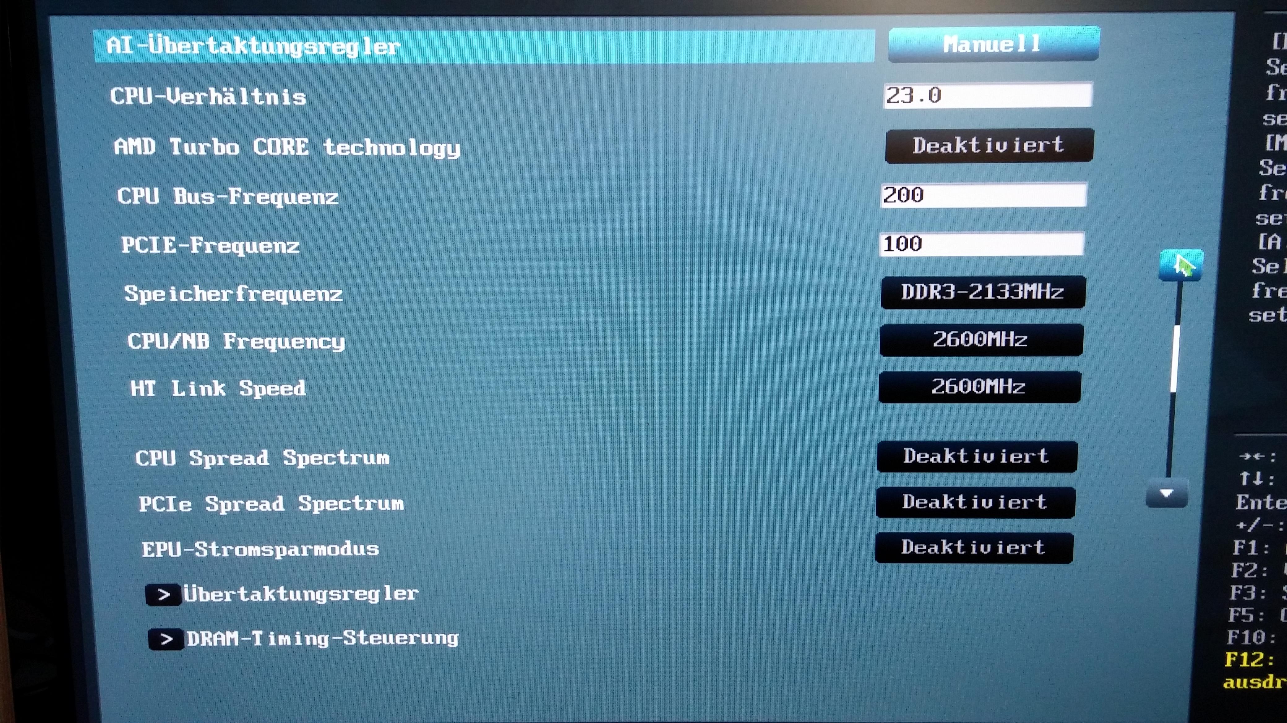

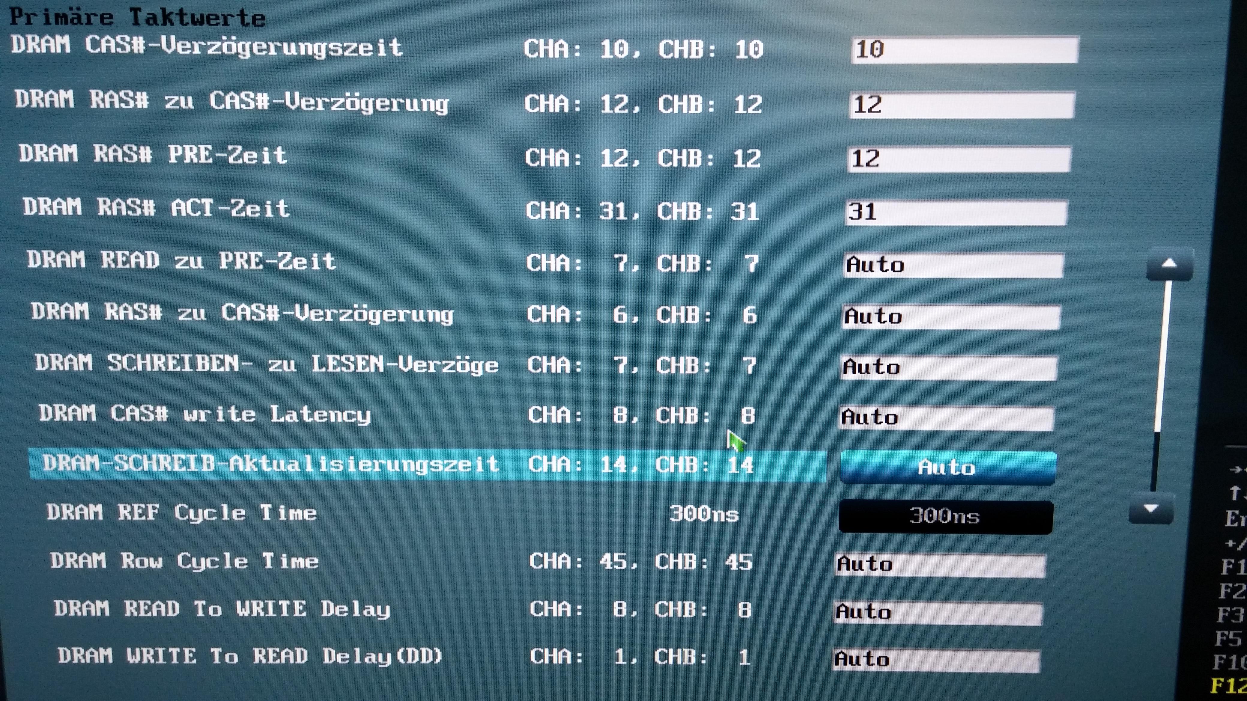

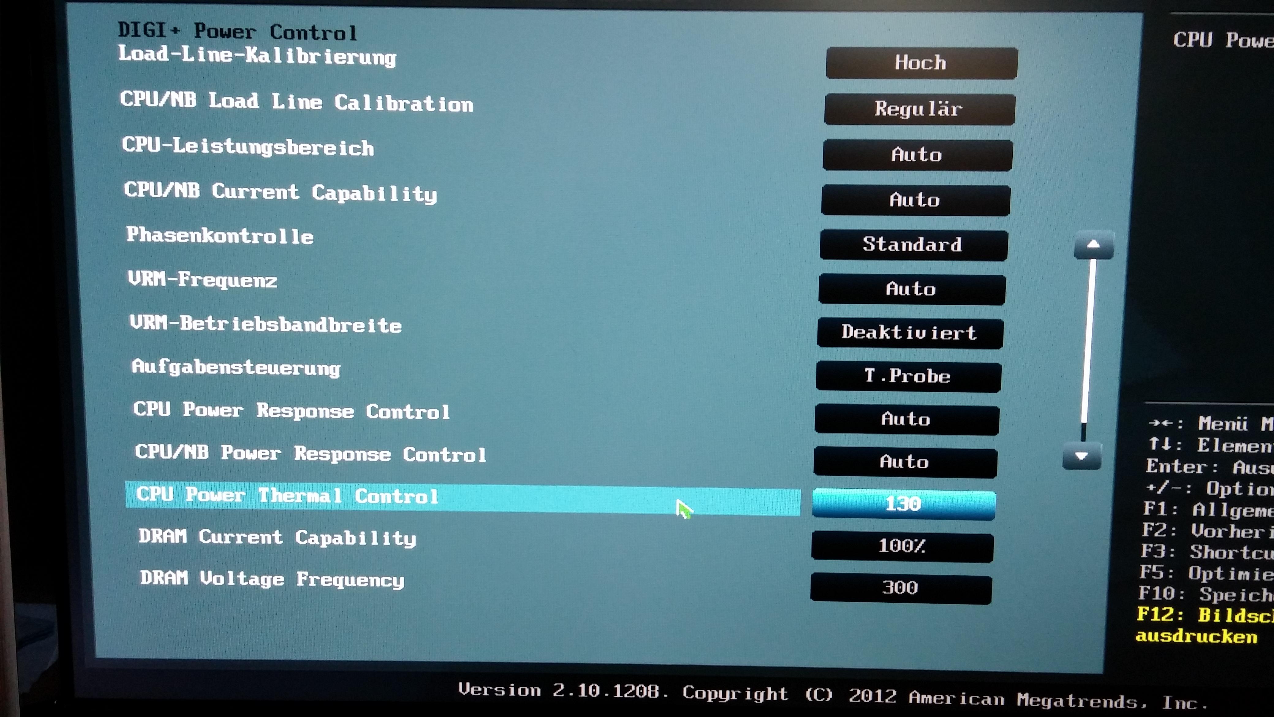

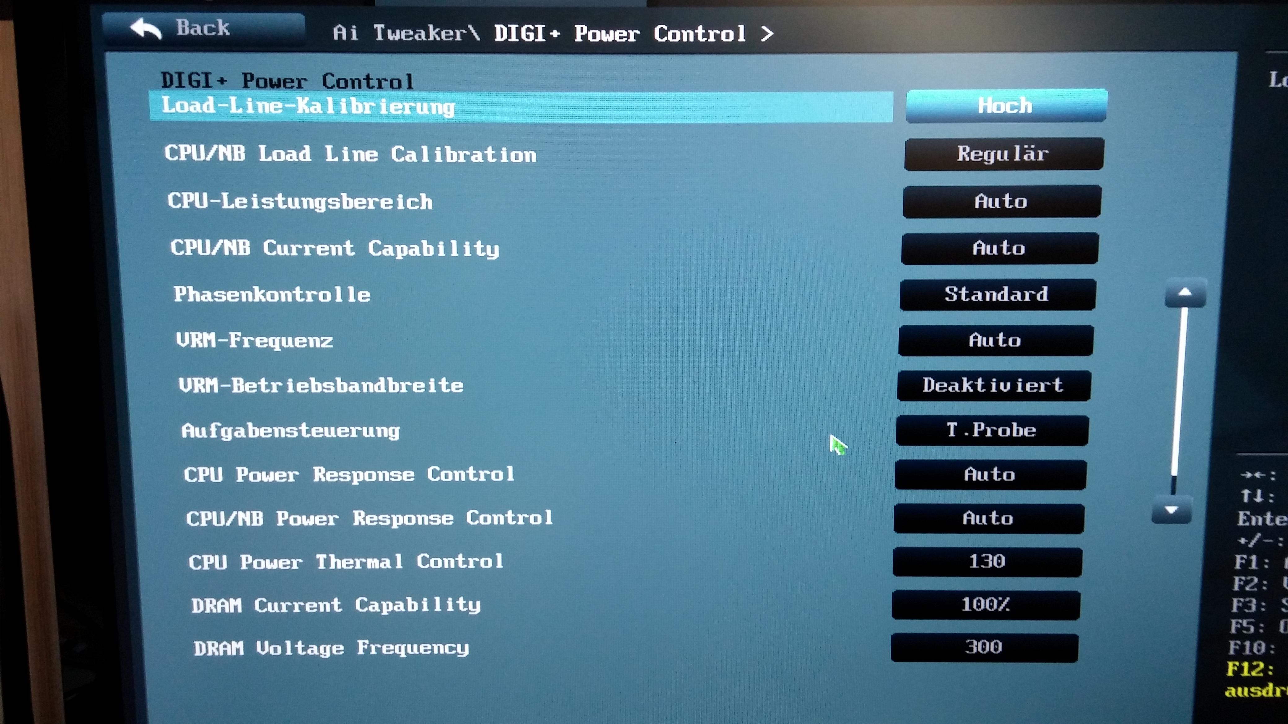

Hier mal meine Einstellungen:
